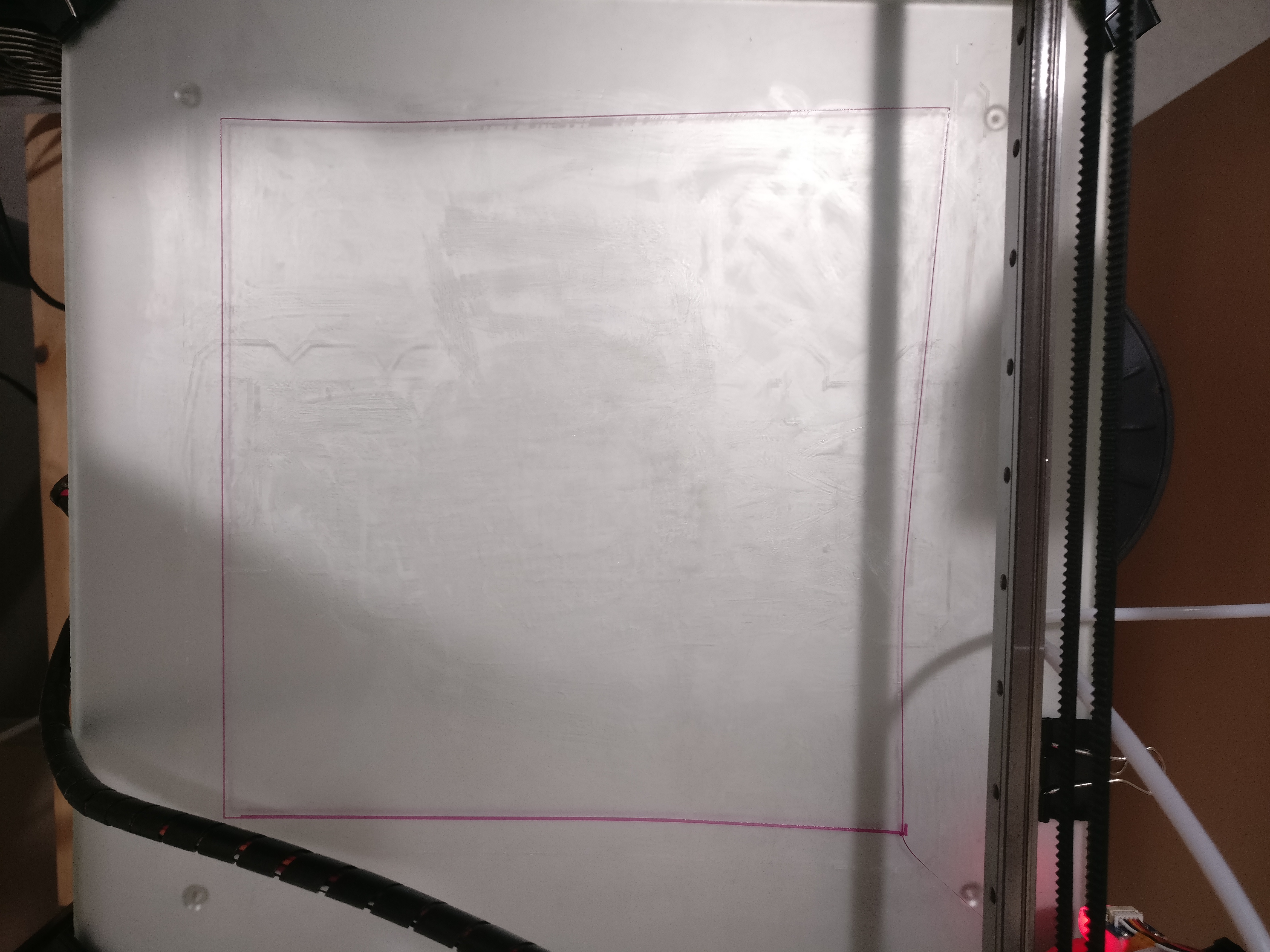

Предыстория: Был куплен и усовершенствован Flsun Cube. Я переделал его на CoreXY и поставил китайские рельсы на ось Х. Вроде всё ок, принтер печатал разными пластиками, разные детали, я понемногу менял крепежи на аналогичные, но основная конструкция больше не менялась.
Проблема: И вот мне понадобилось распечатать большую деталь и я глядя на первый слой обнаружил сильный перекос геометрии у фронтальной стороны. Я нашёл модель большого квадрата (https://www.thingiverse.com/thing:1477483/files) и попытался его напечатать. Вот как выглядит контур (фронтальная сторона справа):Пока копался проверил всё, что мог. Ремень натянут, оси перпендикулярны. Рама не ромбом. Ещё есть какая-то странность, не знаю с чем связана. Когда делаю HomeAll, то после движения по оси X, когда подъезжает к концевику ось Y - есть проскакивания ремня. Но если просто делать HomeY с любого положения - проскакивания нет. При движении по X (типа по прямой) на самом деле едет по дуге (обратите внимание на крепление рельсы к валу):
Прошивка - марлин 2.0, плата - MKS Gen L, драйверы 2208. Готов ответить на любые вопросы. Подскажите, куда копать?
