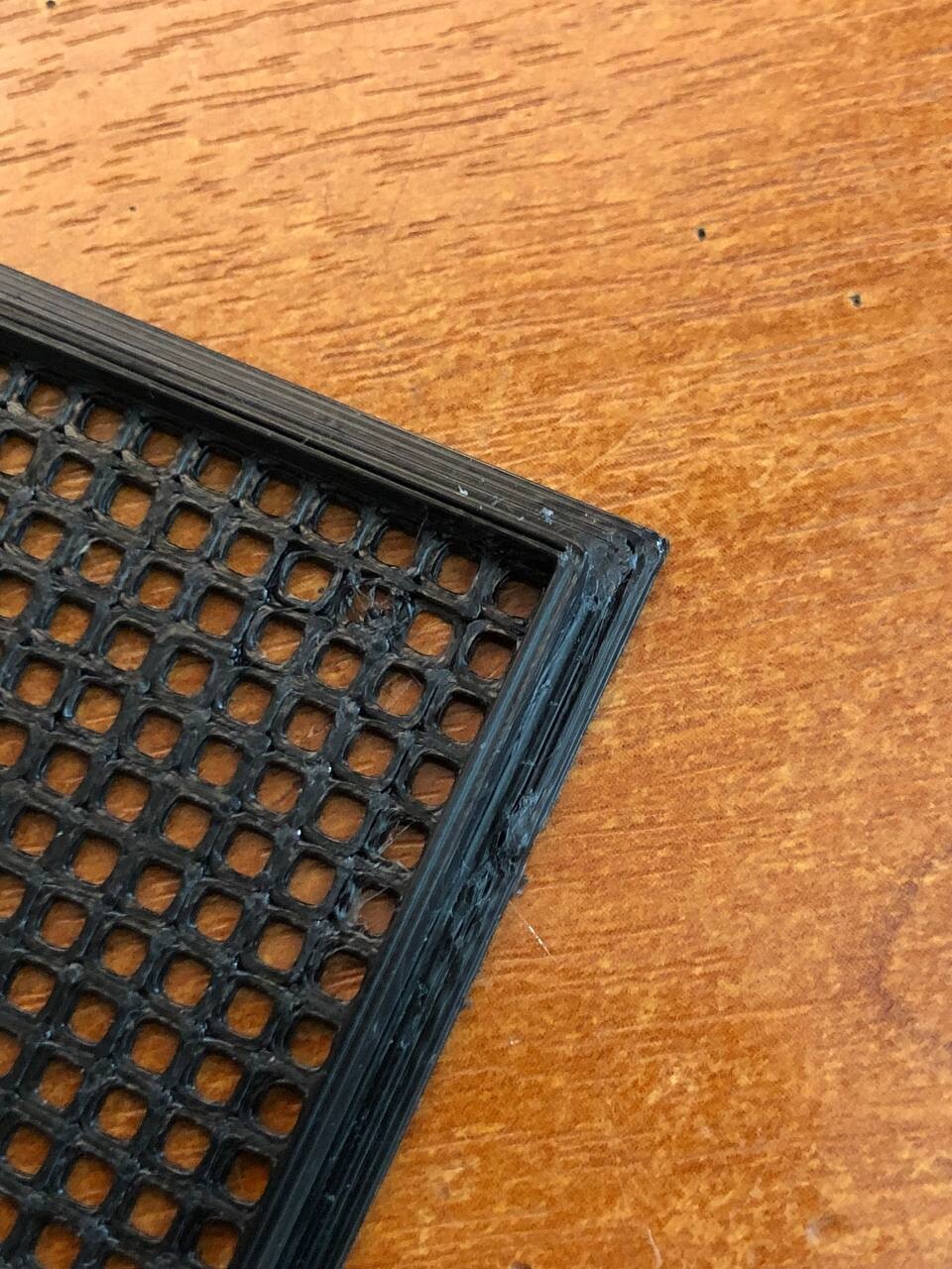

Пропуски слоя в строго в определенных местах
Одолели пропуски, появляются на печатаемых моделях только в определенном месте, в основном в области заполнения между стенками. На фото видно 2 места с пропусками, избавится от которых не получается любыми настройками, они всегда именно здесь. Кто что посоветует? Принтер Flying Bear Ghost 5, alien extruder, marlin. Cura 5.2(пробовал 4)
Настройки: Слой 2-2.5, ретракт 0.7 скорость 50. Скорость печати 60-90 можно и больше(на пропуски не влияет). Ускорение 1400. Рывок 10. Поток 105. Включен linear advance 0.15.
