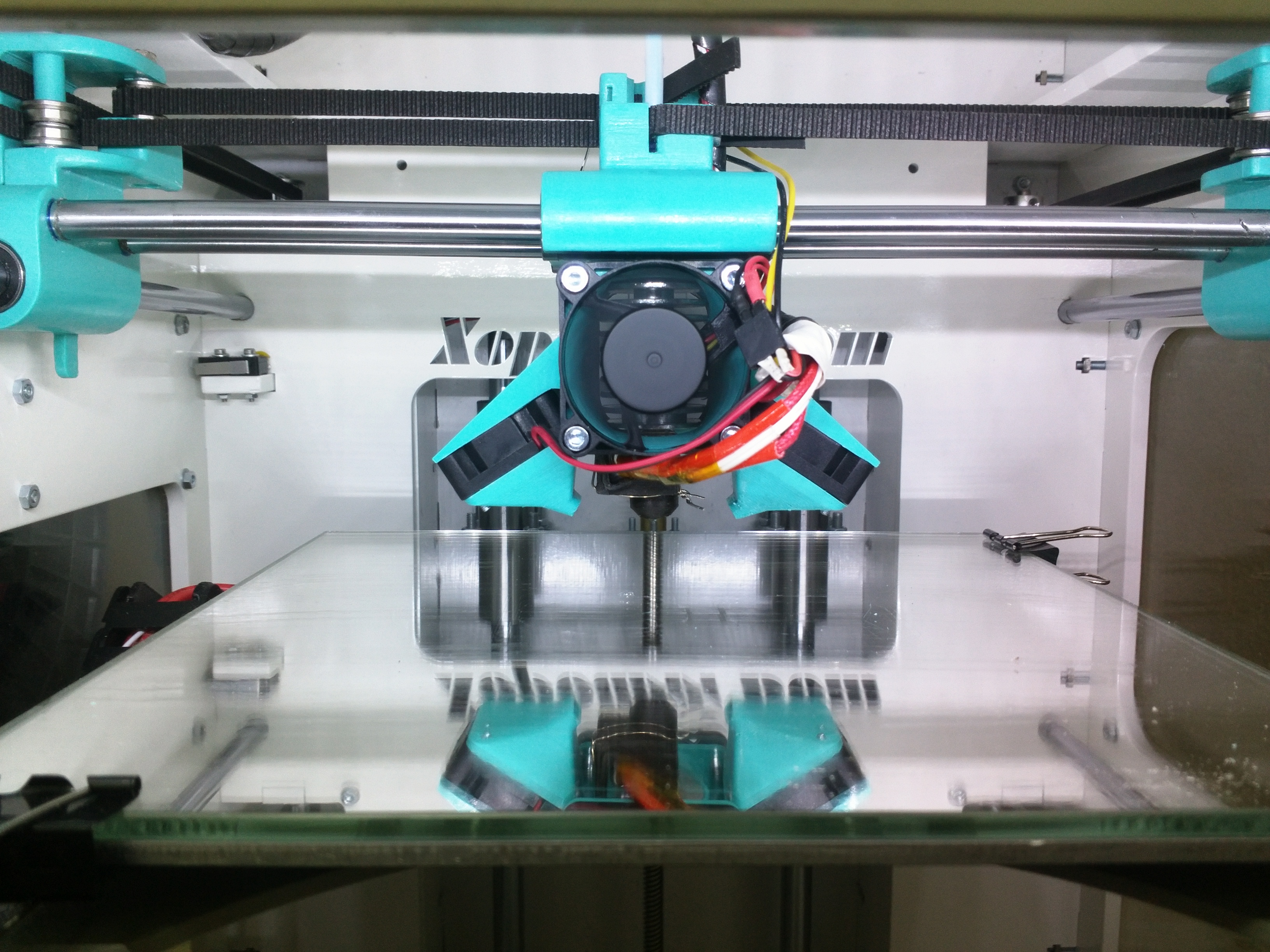

Доброго времени суток обитатели 3DToday.Моя проблема стара как Anet A8, из которого сделан мой Хороший Бот.
Пропуск шагов на моторе экструдера (боуден). Пропускает шаги редко. Печатал PLA и ABS пластиками- проблема только на PLA, ABS проходил нормально. Пропуск шагов особенно заметен при большой подаче пластика (на заполнениях и внутренних периметрах), печать мелких деталей проходит без пропусков. Интересно, что на качество деталей влияния не заметил, но ясное дело- что-то идёт не так. Число шагов на ММ должно быть верное, настраивал при сборке. Заменил 30 кулер на два 40 (вдув и выдув), но проблема осталась (возможно уменьшилась, но не сильно). Пробовал поднимать температуру печати, но проблема так же не пропадает полностью. Печать другим пластиком PLA на сколько помню, так же не решила проблему. Главный нюанс- до пересборки Anet A8 в Хороший Бот печатал этим же пластиком и всё было хорошо. В чём же может быть причина пропуска шагов? Почему проблема выявилась именно на новой конструкции, причём даже не сразу? В чём теоретическое обоснование проблемы?
