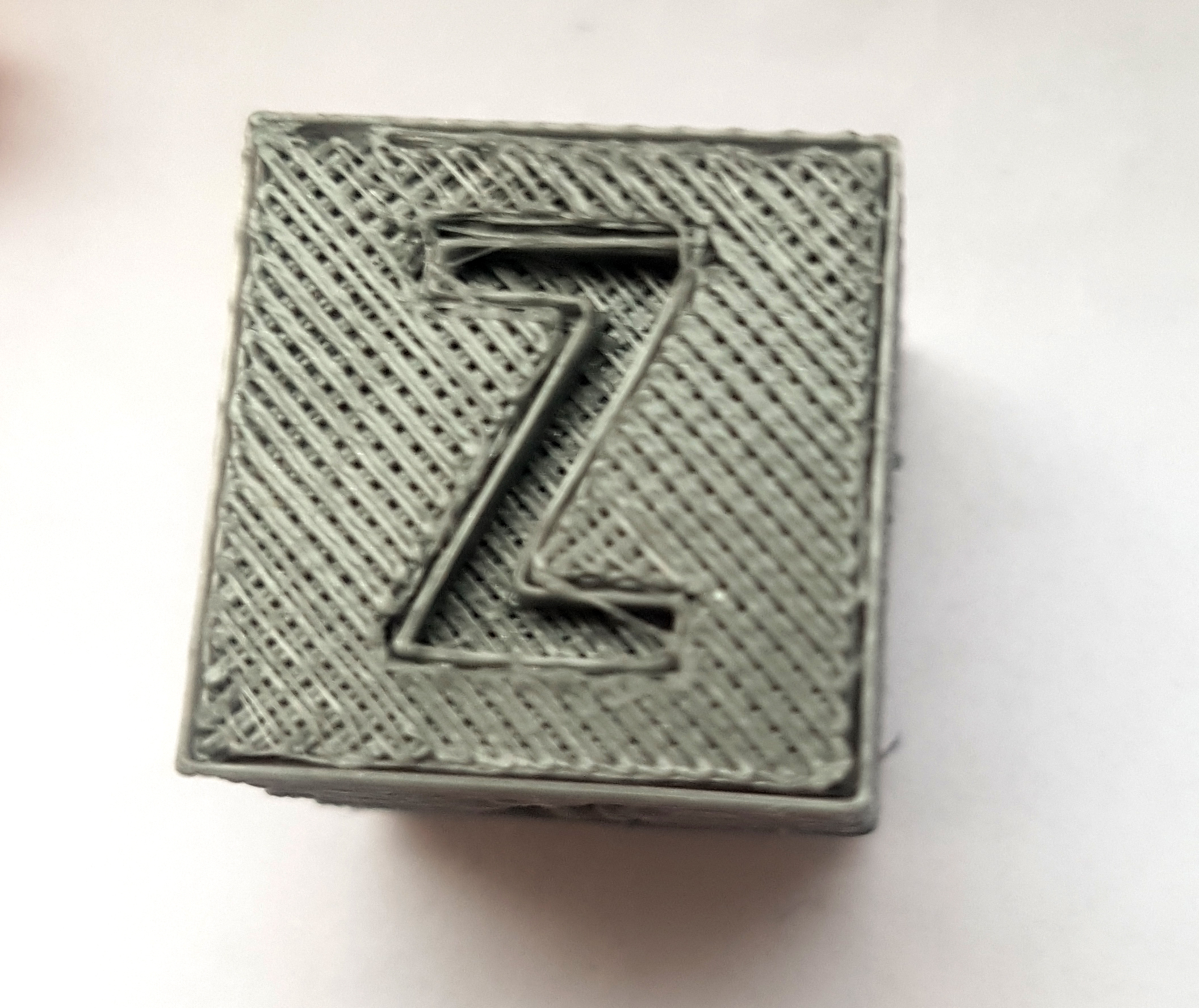

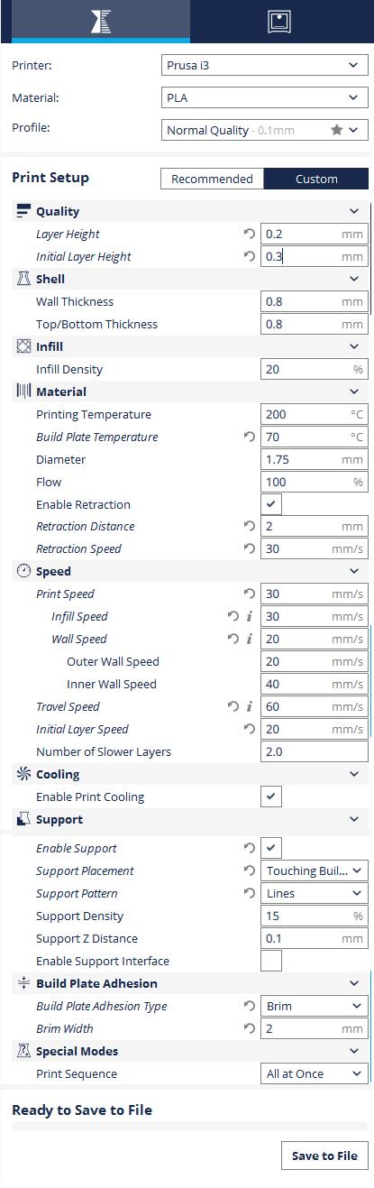

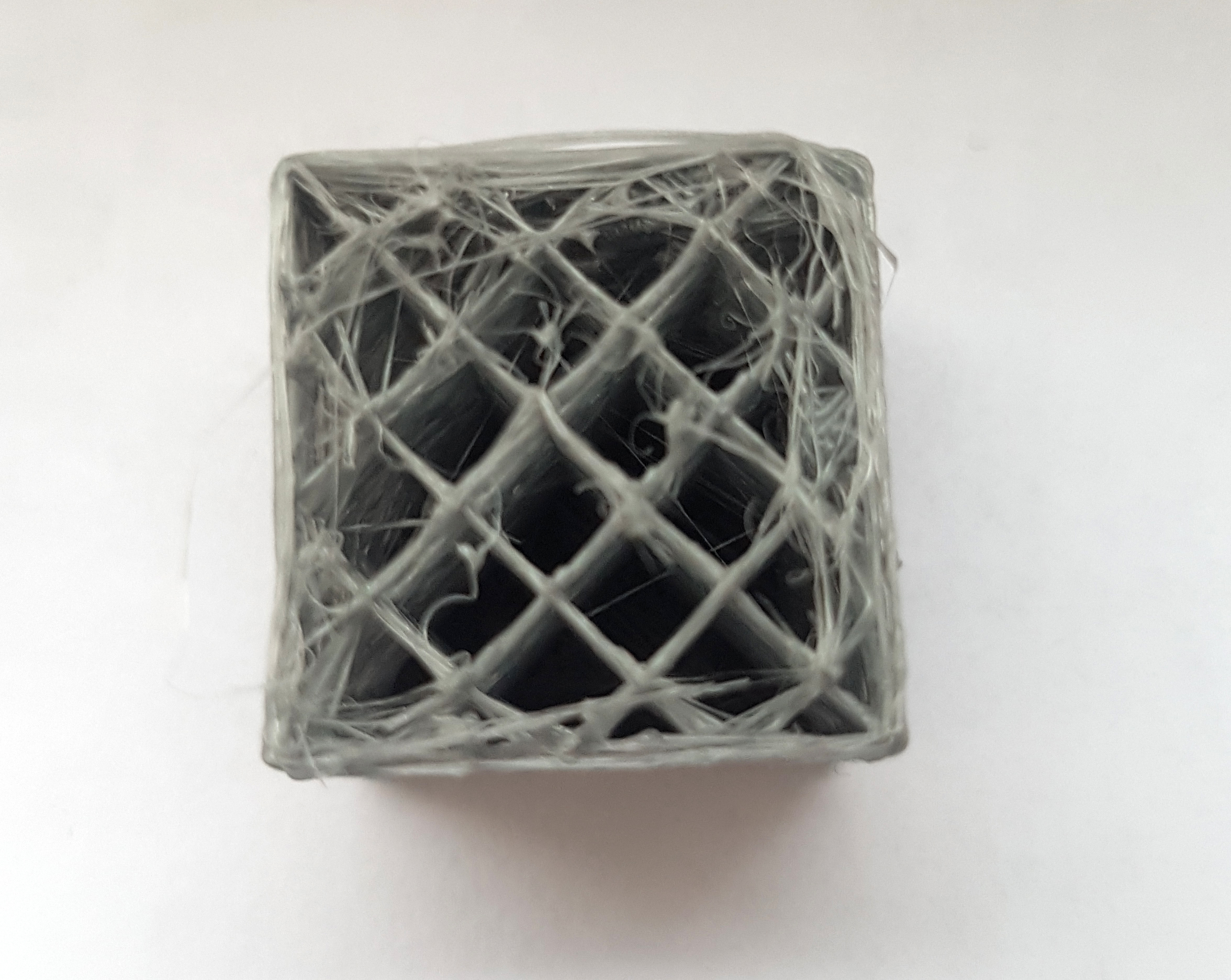

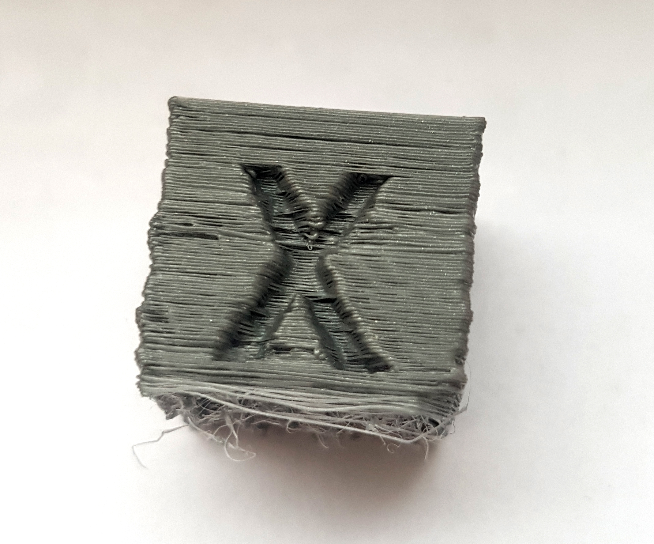

Половину новогодней ночи я боролся с моим принтером, пытаясь добиться хоть сколько бы приемлимого качества печати. Результат на фото ниже.
Печатаю PLA Терминатор от FDPlast. Пробовал разные температуры от 190 до 240 градусов, калибровал подачу пластика, менял по-разному скорость печати, но безрезультатно.
Подскажите, как улучшить результат?
