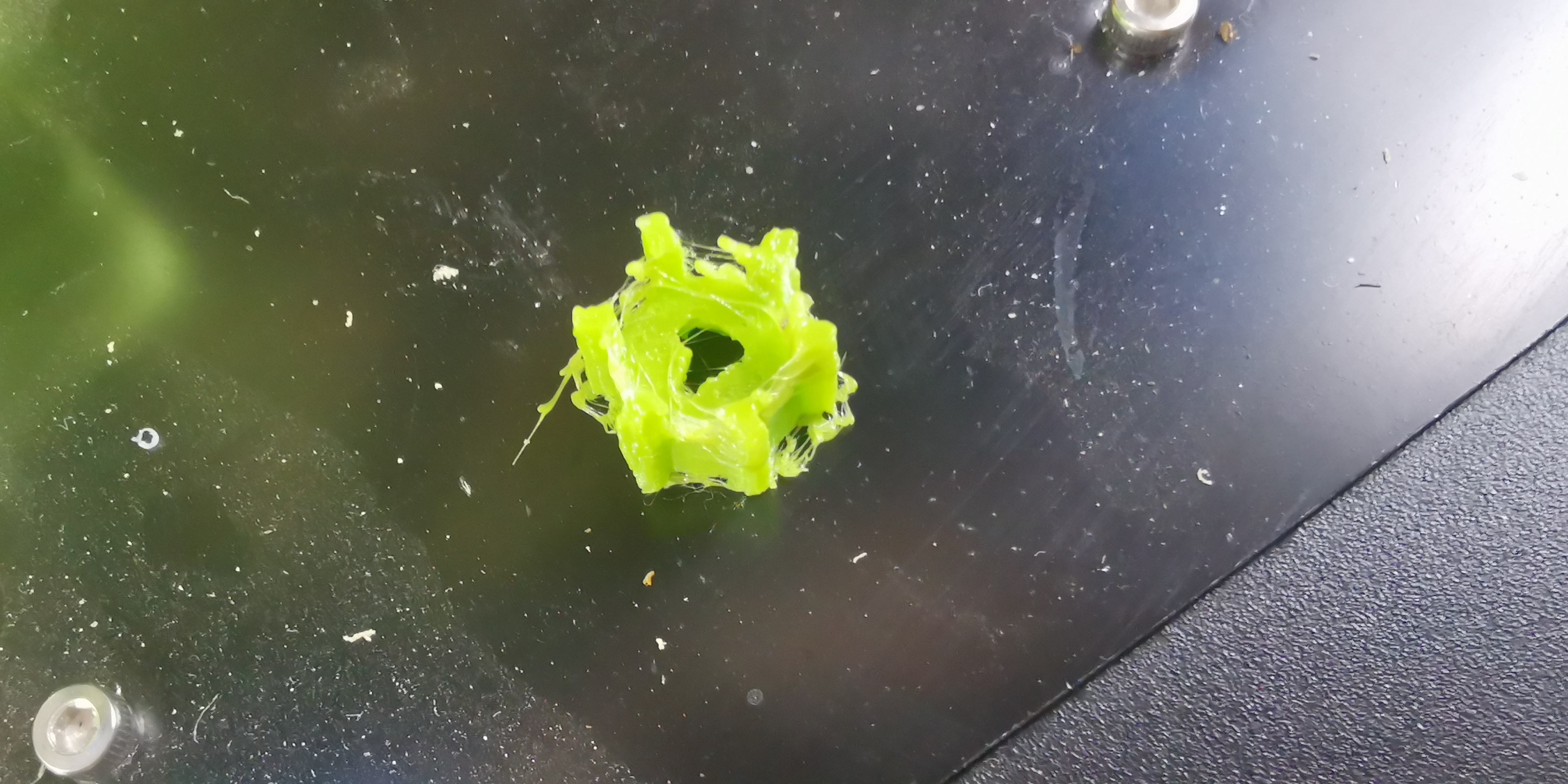

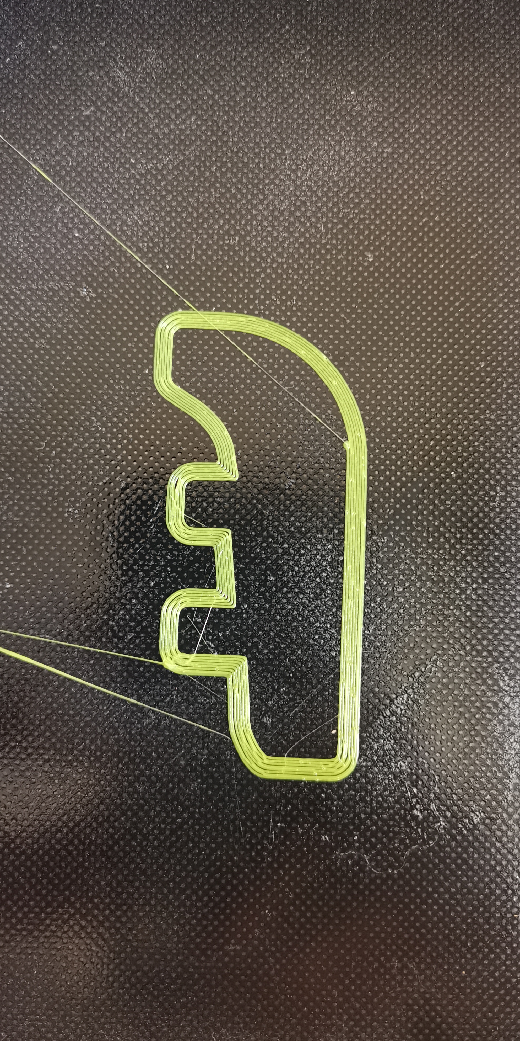

Всем привет, прошу подсказать может кто сталкивался.
Принтер Sapphire S начал ерундить с пластиком, а именно пластик выходит с пузырьками, весь не ровный от этого ложится линиями, а не в монолит т.е. слой можно разделить хорошо это видно на кайме к столу плохо прилипает можно сказать вообще не прилипает, постоянно течет с сопла, убираешь вытягивается до тонкой нити чем волос, как я понял это перегрев пластика. Что характерно деталь отпечатал идеально, запустил опять эту же деталь и всё с этого начались проблемы. Думал датчик температуры проверил зажав пальцами NTC получил результат как в аптеке 36,6С, перебрал хотенд на Sapphire S MK8 (конченый)заменил термобарьер, обрезал трубку фторопласт где был нагар, поменял сопло, заново собрал, всё равно проблема не решилась. Что может быть у кого такое было и как боролись?
