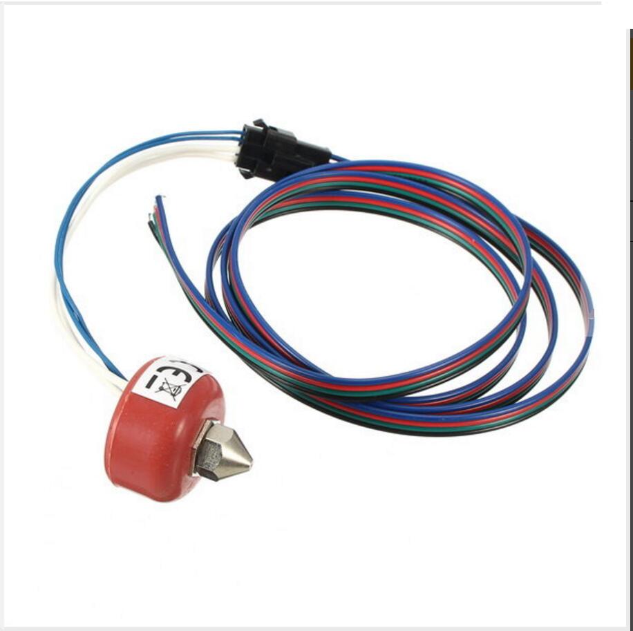

Решил сделать свой подающий механизм с двумя шестернями аля BondTech, редуктор 1:14 немо 17 в полушаговом режиме мощности с избытком. экструдер по типу боуден тефлоновая трубка от податчика до переходника из фторопласта с фитингом накрученного на термобарьер внутри термобарьера тоже тефлоновая трубочка нагреватель и сопло вот такие

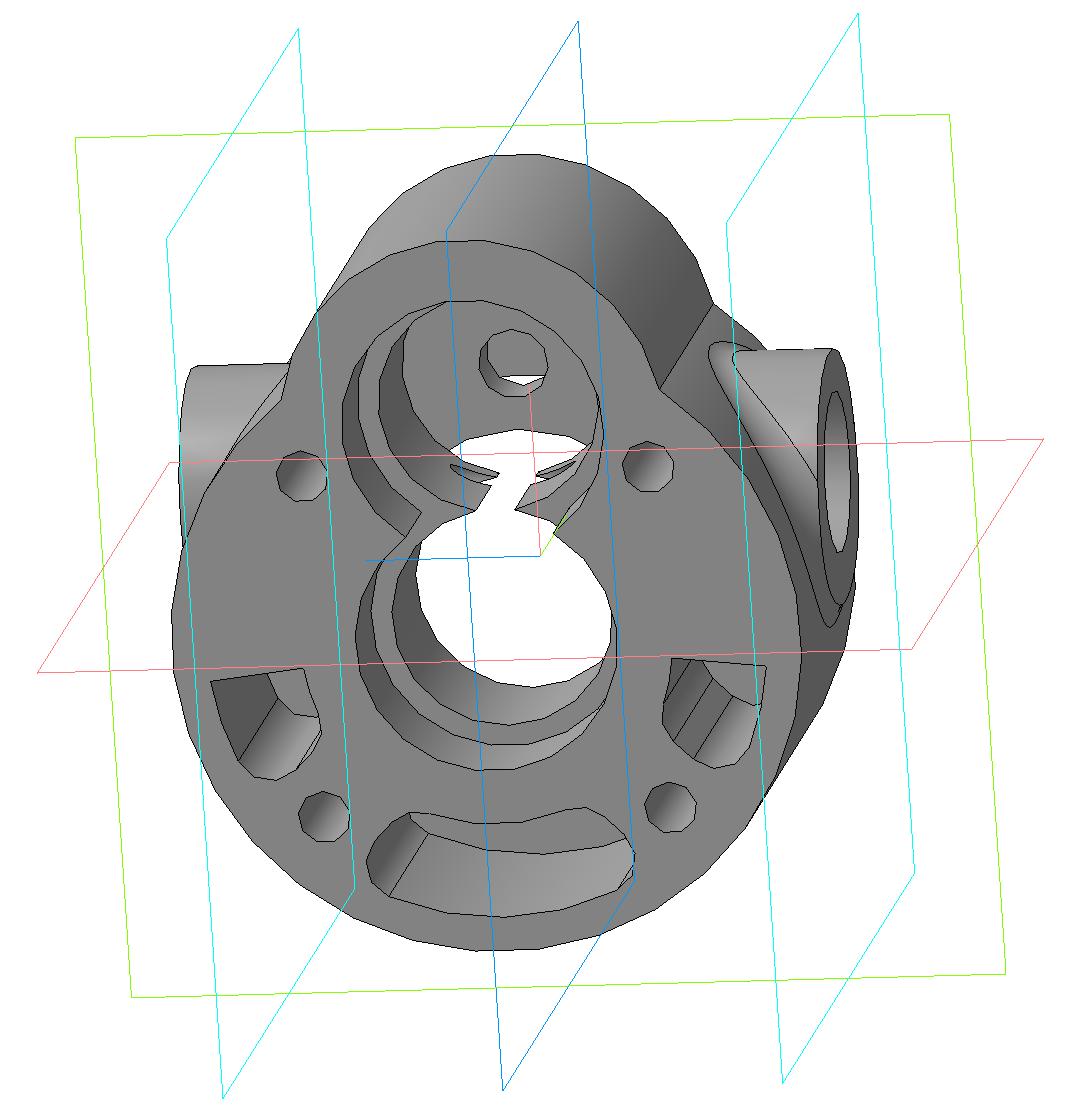

корпус податчика без крышки и фурнитуры выглядит вот так
