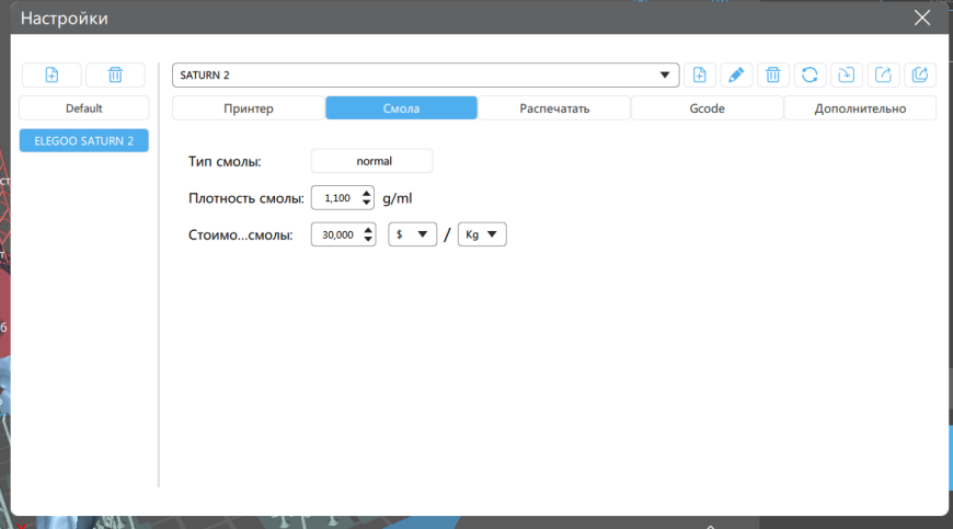

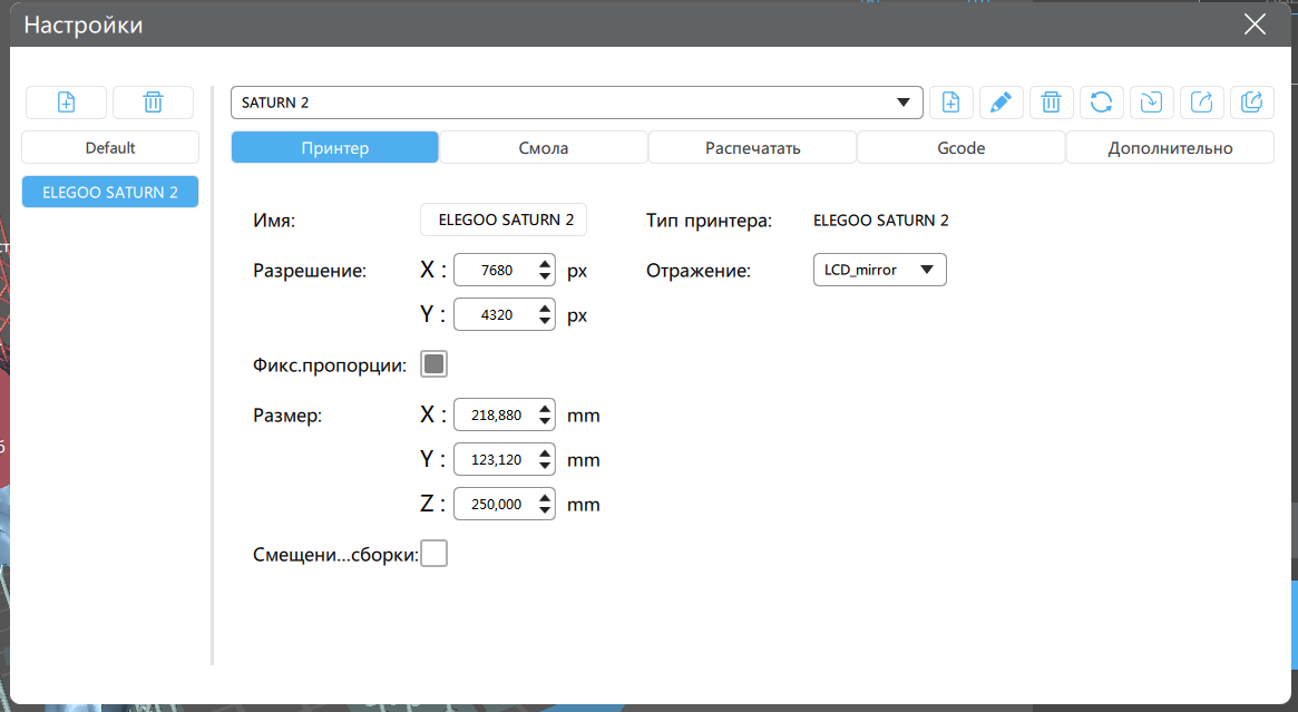

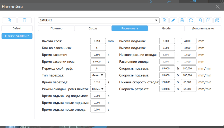

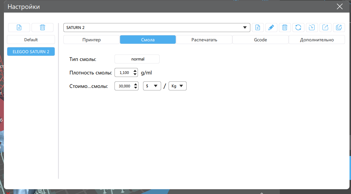

Стал часто испытывать проблемы с печатью. Разные модели, но похожие проблемы, при чём вижу закономерность в местах.Принтер Elegoo Saturn 2

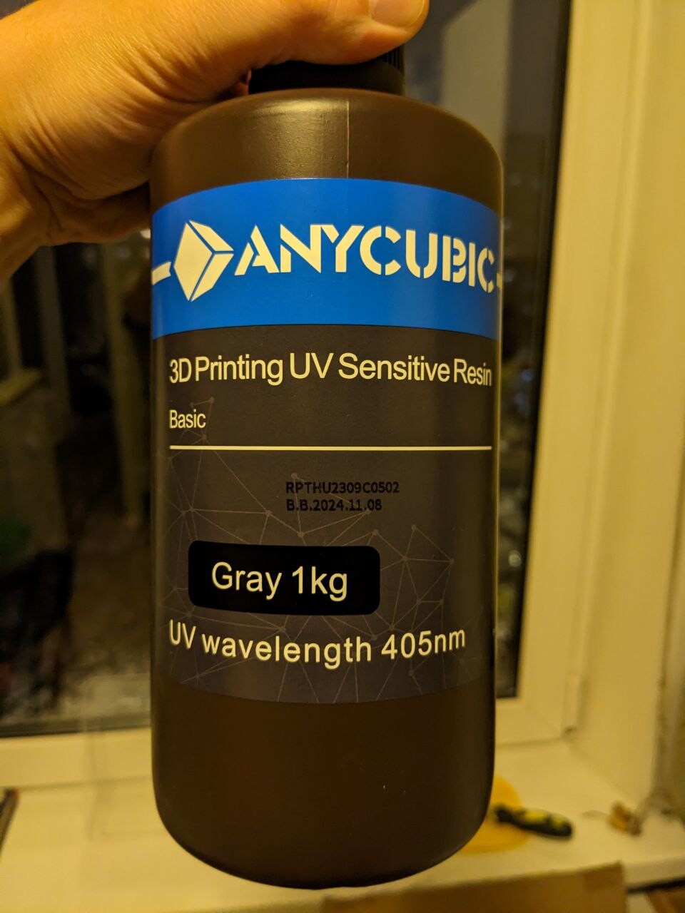

Смола Проблемы с печатью Elegoo Saturn 2

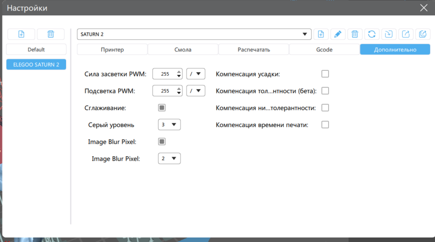

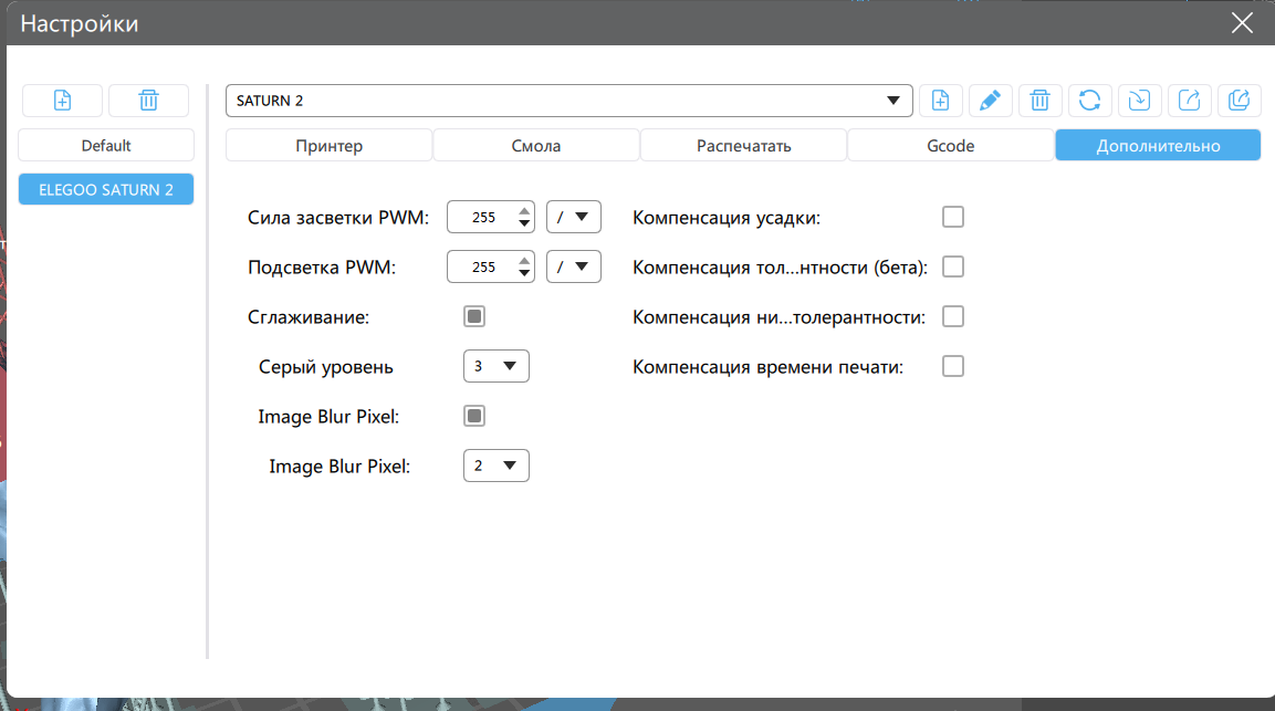

Настройки принтераПроблемы с печатью Elegoo Saturn 2Проблемы с печатью Elegoo Saturn 2Проблемы с печатью Elegoo Saturn 2Проблемы с печатью Elegoo Saturn 2

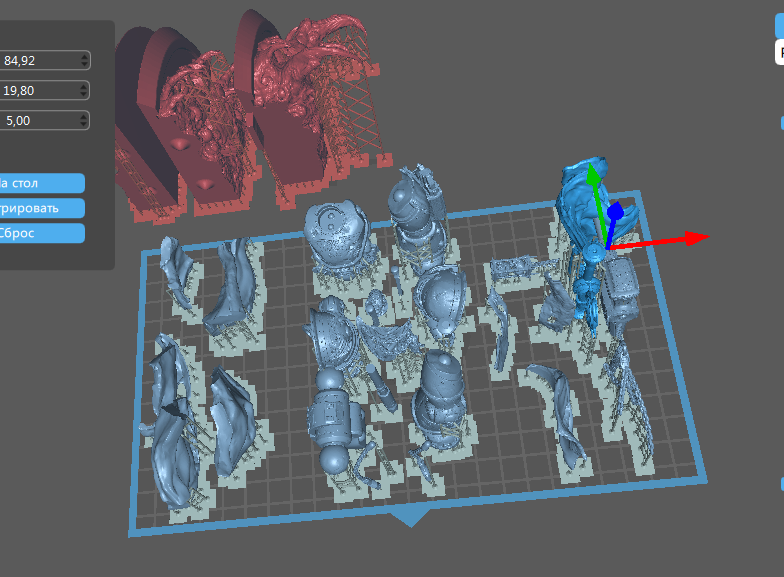

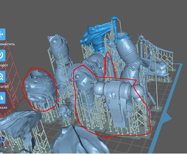

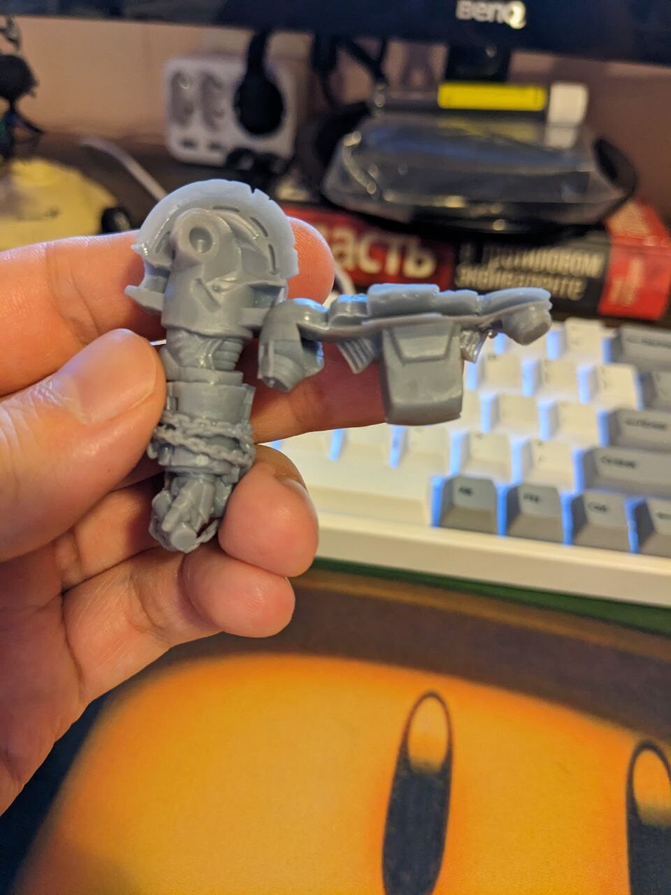

Что печаталось:
Проблемы с печатью Elegoo Saturn 2Проблемы с печатью Elegoo Saturn 2Вид сверху и сбоку что должно получиться было. А вот что получилосьПроблемы с печатью Elegoo Saturn 2
ранец получается как будто спечатался из мелких частей. Корпус тела и палка вообще отвалились видимо.
В общем не знаю куда копать.

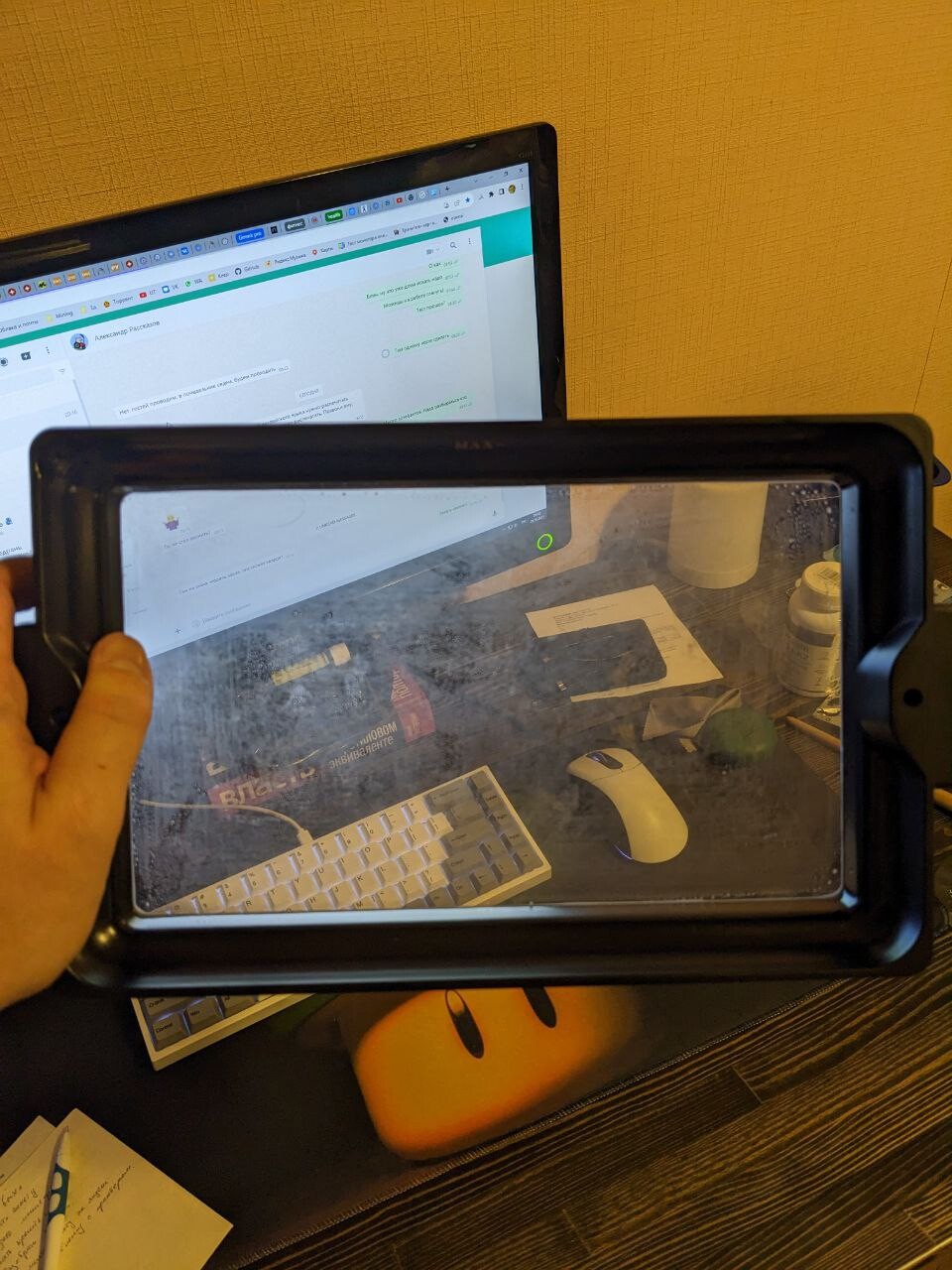

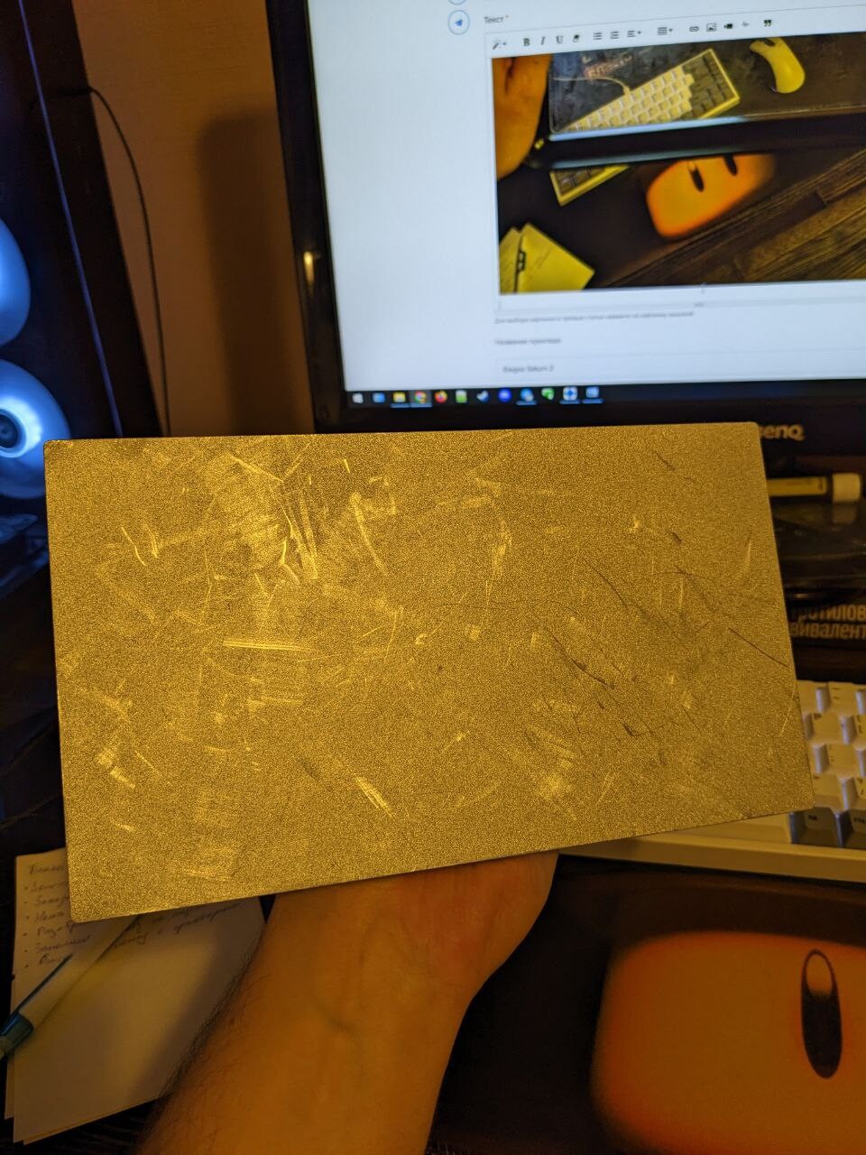

Болты на ванночке затягиваю нормально. Стол откалиброван по бумажке и больше не трогался.
Состояние ванночки Проблемы с печатью Elegoo Saturn 2
Состояние столаПроблемы с печатью Elegoo Saturn 2
