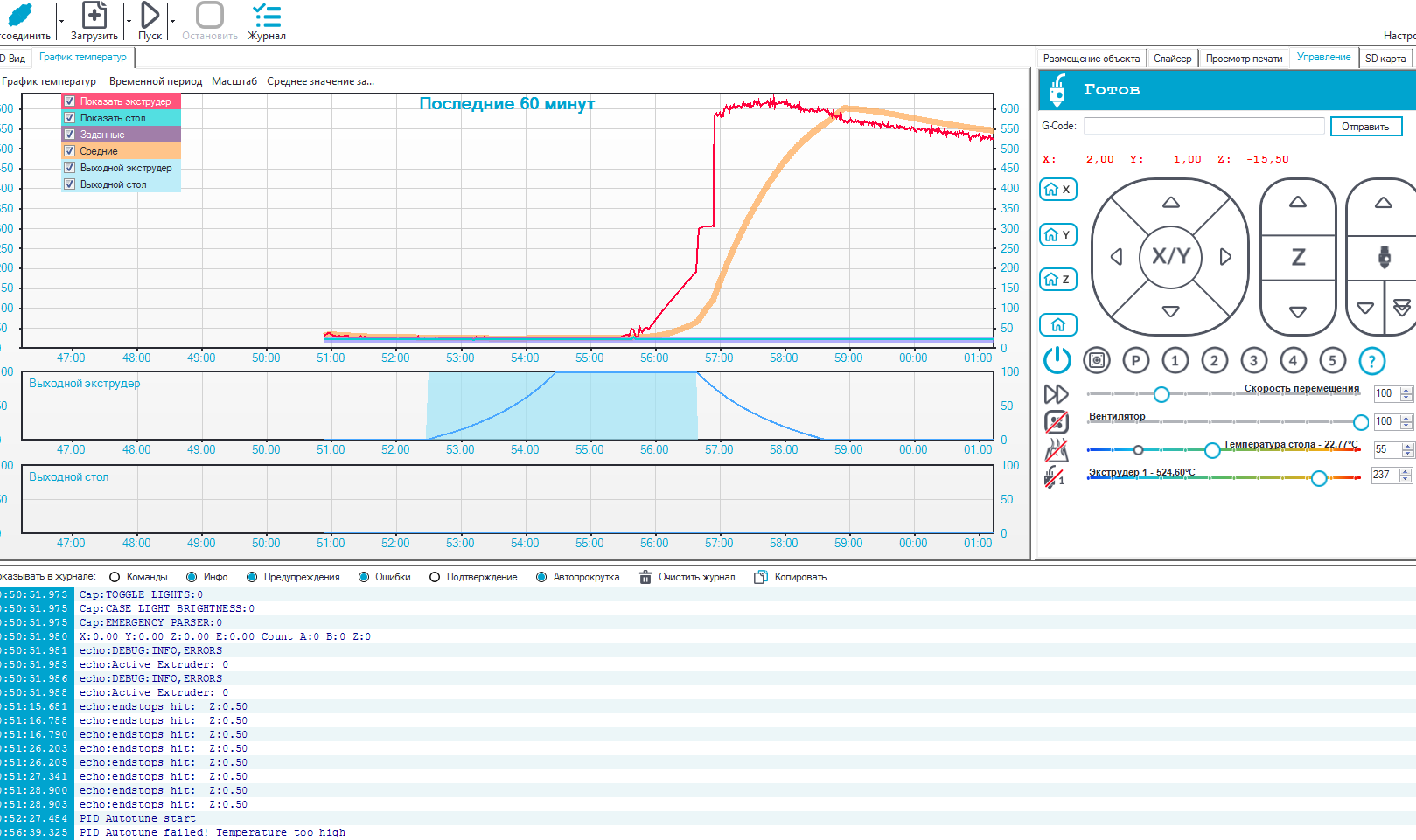

Здравствуйте!
Перекопал все просторы сети, перечитал все что смог найти на этом сайте, есть похожие проблемы, но ответа не нашел. Собрал принтер, 2 недели печатал нормально.
При очередном включении экструдер выдал 350 градусов. Первая мысль - умер термистор. Заказал, заменил, прозвонил, проверил контакты, менял местами. При смене разъемов проблема уходит на стол. То есть вывод - термистор. Заказал я их много, устал менять. Тестер показывает положенные 100к. Ничего не помогает. Бывает запускается нормально, греется градусов до 150_ти и вообще весь принтер зависает наглухо.
Попробовал заменить нагреватель - та же петрушка. Проверка на КЗ и на корпус - порядок. Полная замена проводов тоже ничего не дает. Пробовал перепрошивать мать и экран - ему пофиг. Мистика какая-то...
Плата MKS Gen L V1.0, дисплей TFT 24. Дисплей запитан отдельно. Все питается через отдельные стабилизаторы, поэтому думаю наводки маловероятны. Прошивка марлин.
Прозванивал мосфеты на плате - все четыре звонятся одинаково, корпус на землю не бьет. Конденсатор на плате возле разъема термистора не дутый, на корпус не бьёт.
Термистор 100k beta 3950 1% thermistor (4.7k pullup), соответственно в прошивке он же.
Скачал 'репитер хост', запустил PID и вообще обалдел. График прикладываю.
Вот то ли лыжи не едут, то ли я того)
