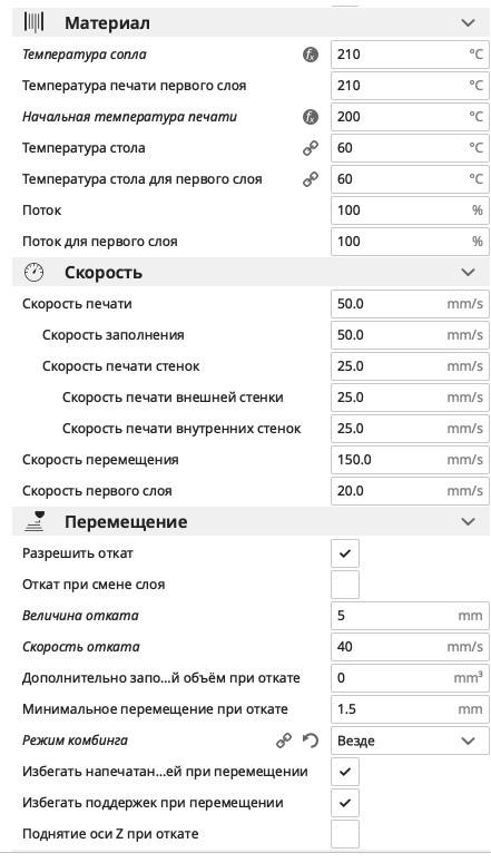

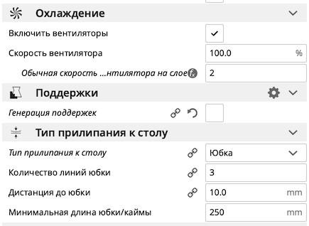

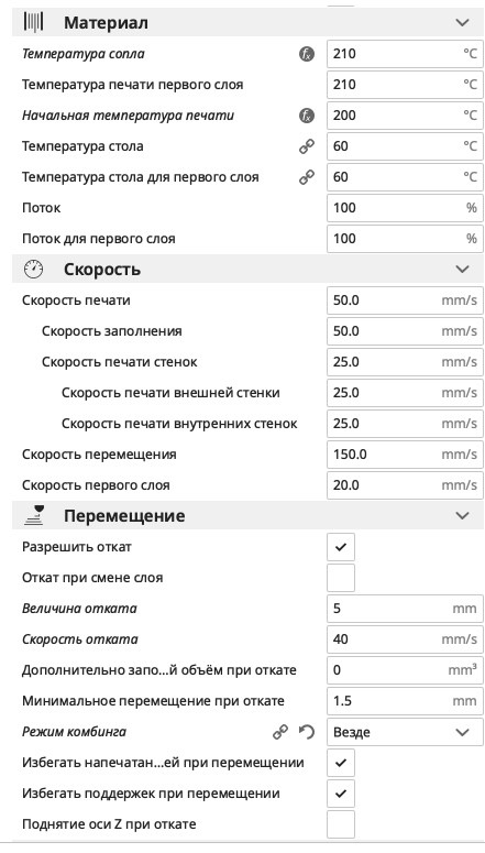

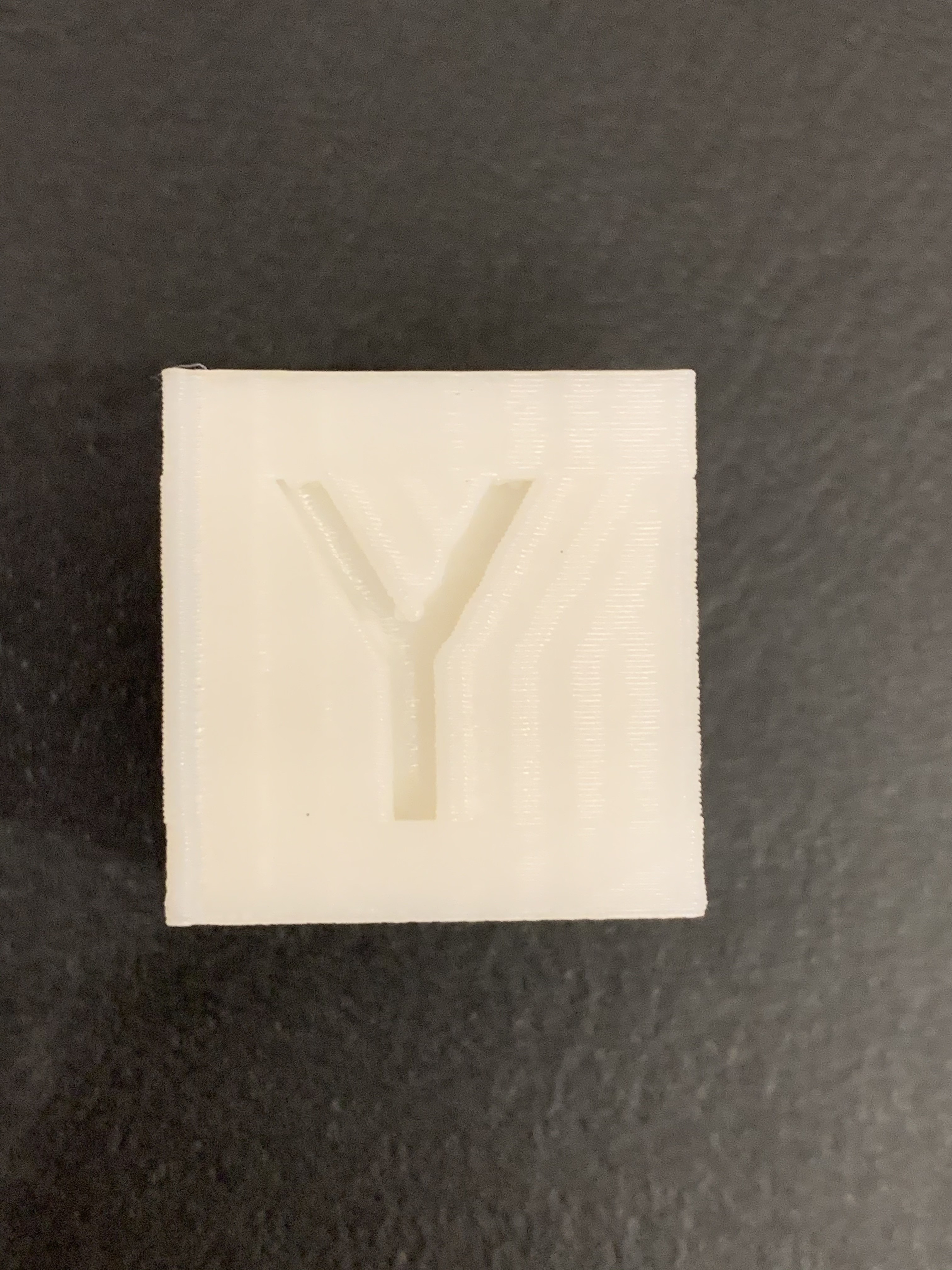

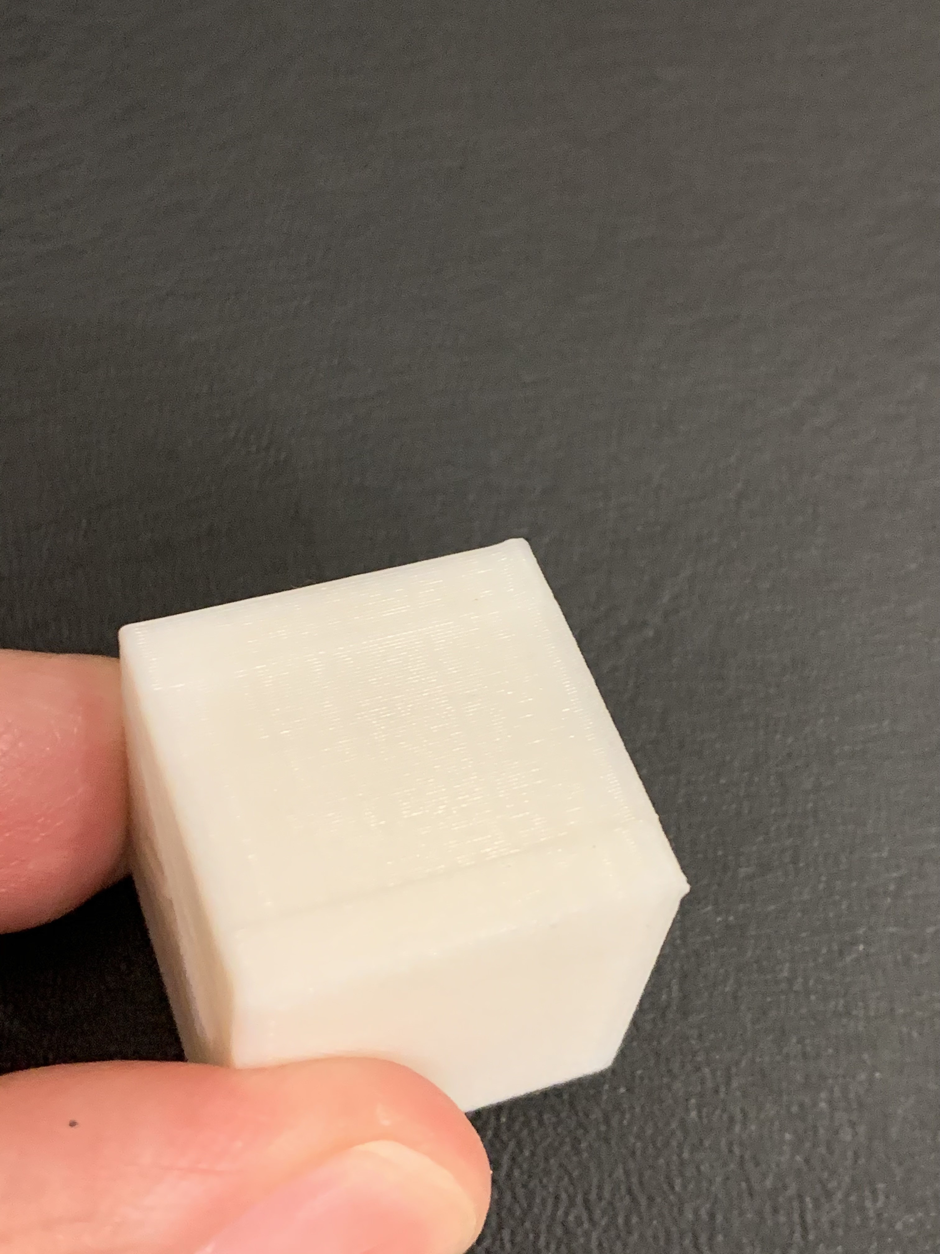

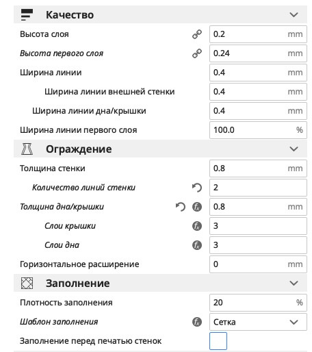

Собрал свой первый 3D принтер Ender 3 PRO. Собирал тщательно, все двадцать раз подгонял проверял чтобы не люфтило, не перетягивало, не перекашивало и т.д. Но так как собираю в первый раз проверить верно ли все некому. Стол откалибровал. Напечатал тестовый кубик нарезав его в Cura со следующими параметрами:
Проблемы на тестовок кубики - первая печать PLA на Ender 3 PRO
Проблемы на тестовок кубики - первая печать PLA на Ender 3 PROПроблемы на тестовок кубики - первая печать PLA на Ender 3 PRO
Использовал белый пластик из комплекта с принтером (как я понял PLA).

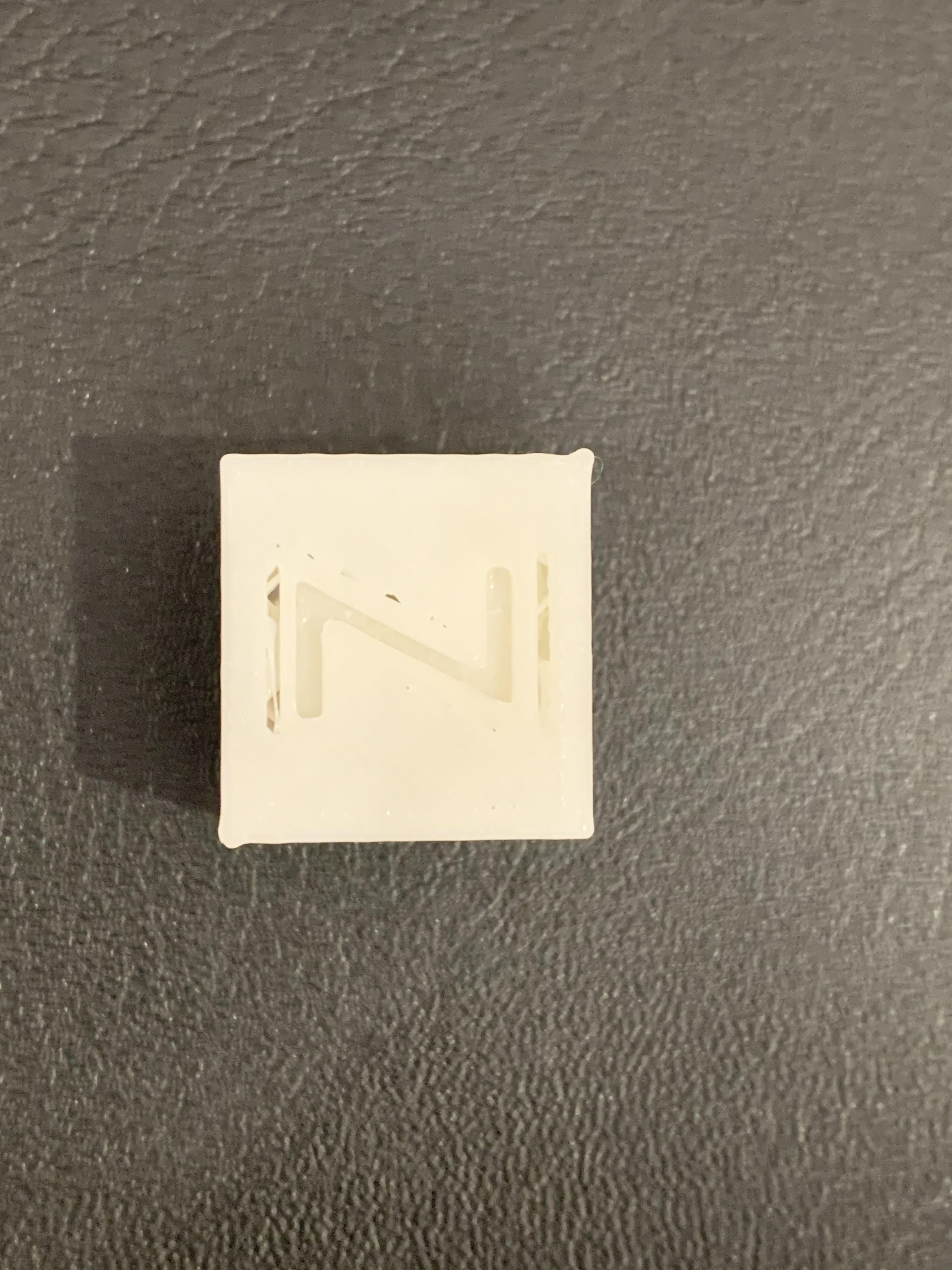

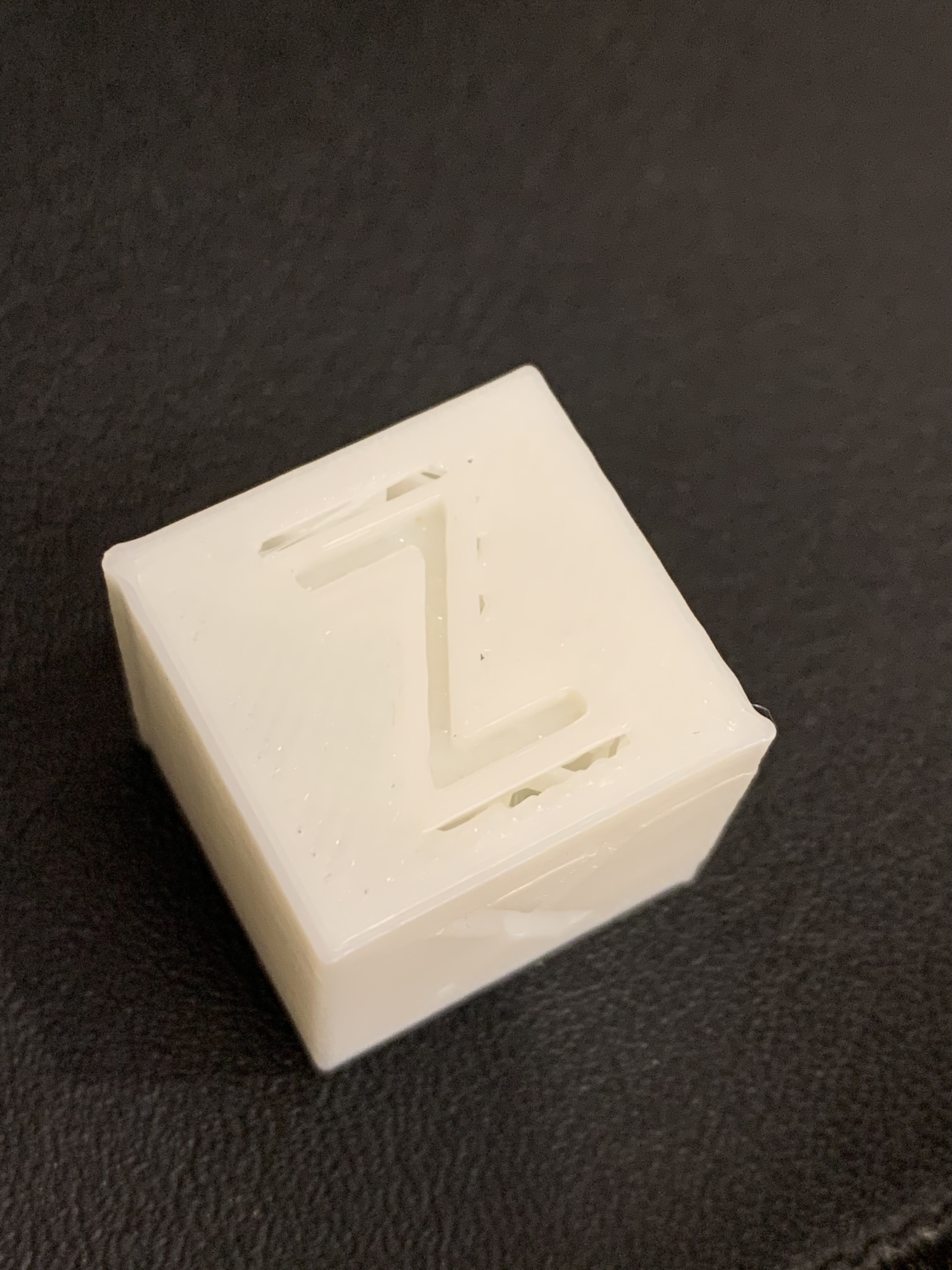

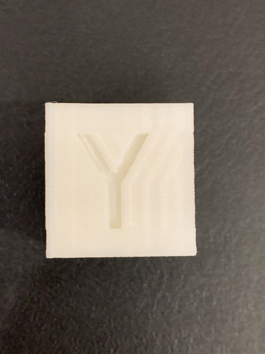

Дно кубика вышло идеально.
Наблюдаемые проблемы:
  1. Все буквы на стенках не по центру кубика горизонтально (левее на 0.5-1 мм на глаз)
  2. X и Y выглядят неплохо, но помойму чуть тоньше чем должны быть. У Z сильно сжало букву.
  3. На крышке сверху и снизу над Z пластик как будто провалился в дырку (или не схватился к бокам)
  4. На боковой гладкой стенке сверху и снизу более выпуклые части (высотой 4мм) а средняя часть между ними более глубокая (см. фото на свету)
  5. Небольшой эффект эха от букв на стенках.
  6. Два угла друг на против друга немного выпуклые (ну это частая проблема для принтеров, но как я понимаю можно вылечить хоть немного настройкой ускорений и т.д.)
Подскажите пожалуйста по всем пунктам - где проблема механическая (в сборке к примеру - что-то перетянул может), а где в моих настройках Cura?
