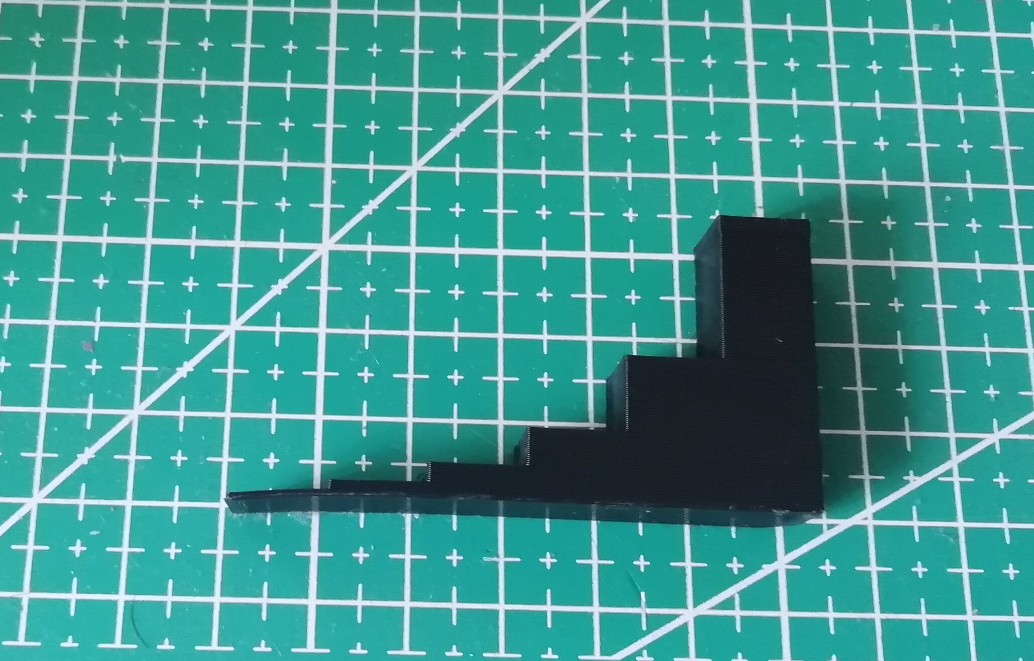

Принтер уже год, много разного напечатано. В том числе делал калибровку по 20 мм кубу по всем осям
Но недавно печатал сборную деталь из парный частей и обнаружил что 2 мм + 2 мм != 4 мм
Замерил штангенциркулем - действительно, 2мм по Z деталь на самом деле 1.8
Накидал тестовую деталь 10×10×1-2-4-8-16-32 мм, слой 0.2, распечатал и измерил.
| заданная высота, мм | измеренная высота, мм |
| 1 | 0,78 |
| 2 | 1,78 |
| 4 | 3,76 |
| 8 | 7,70 |
| 16 | 15,80 |
| 32 | 31,88 |
Ender 3 pro, стол стекло, PLA, слой 0.2,
Куда копать?
