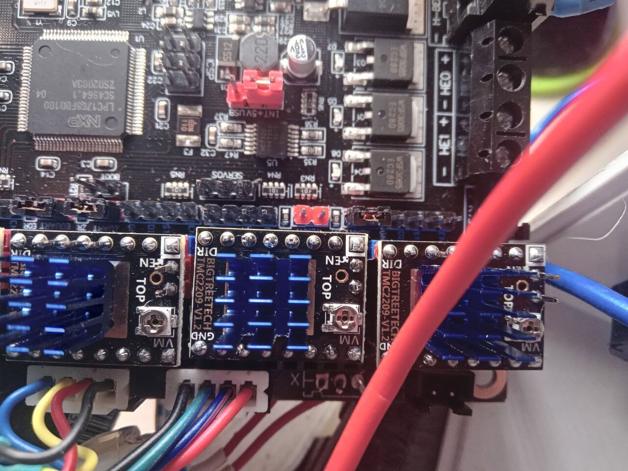

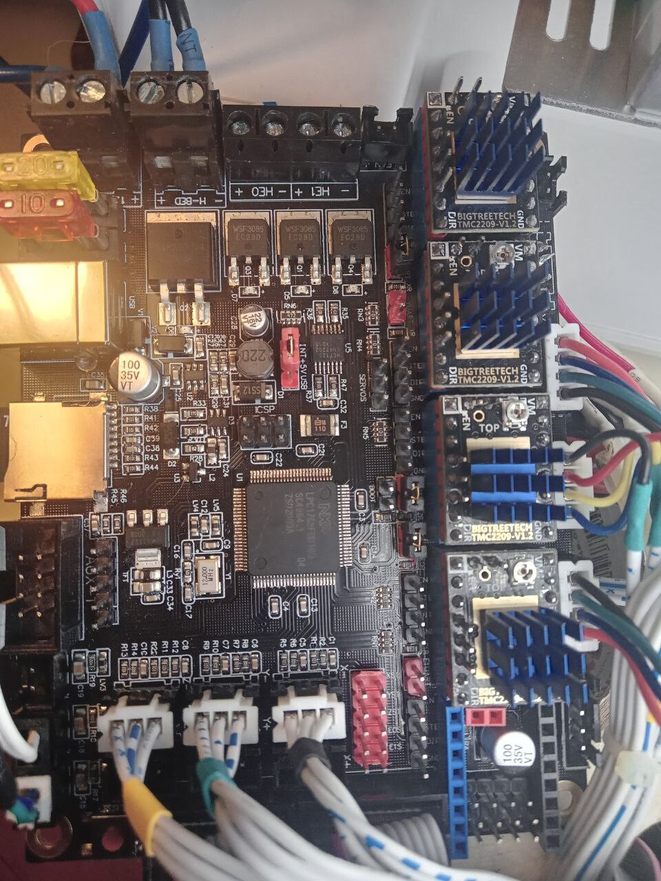

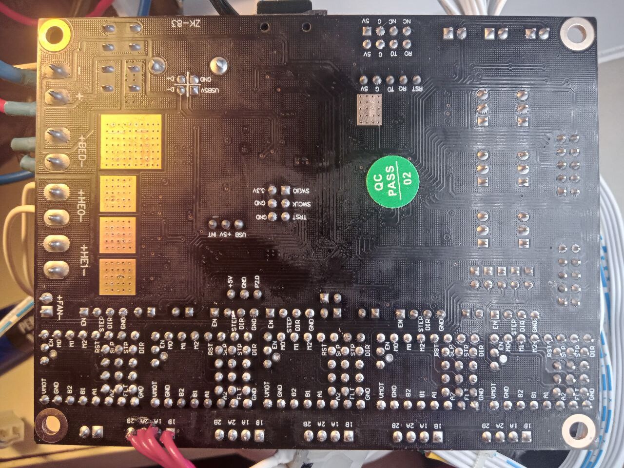

Приветствую коллеги) Помогите пожалуйста, ставлю новую плату BTT SKR 1.3 с драйверами от BTT TMC2209 v1.2, возникает проблема - не двигается ось Y. Подробнее:
1. Провод мотора и сам мотор Y работают исправно - когда его подключаешь к драйверу X, все движется как нужно.
2. Драйвер заранее исправный: когда меняешь драйвера на разных осях местами, не работает только Y.

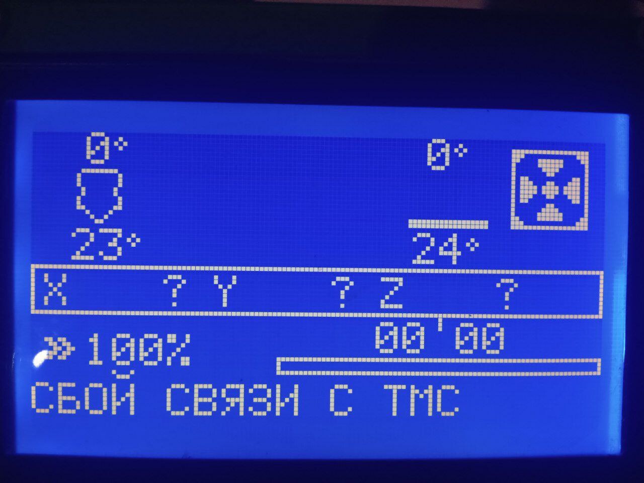

3. На экране выводится ошибка: "Сбой связи с TMC"
4. Проблема не в сработке концевика, он работает исправно.
5. Нюансик: когда принтер выключен, я двигаю ось X, мотор вырабатывает электричество, которое переходит на плату и на ней загораются светодиоды. Но когда двигаю ось Y, электричество на моторе появляется, но на плате светодиоды не загораются. То есть наверное дело не в прошивке, ведь электричество не проходит на плату через драйвер даже когда она выключена.
Я не спец, вот как я это вижу: проблема кроется в плате, на которой сгорел какой-нибудь кондерчик, из-за чего она не может послать сигналы на драйвер. Но как это проверить и починить?
