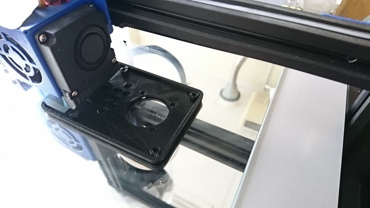

Возникла проблема с редактированием STL. Необходимо было вырезать отверстие в существующей детали. Сначала мучал FreeCAD, но он что-то последнее время все больше меня разочаровывает. Вот и тут не смог нормально отрисовать сетку для создания твердого тела.
Воспользовался Blender, там на это ушло 30 секунд (нужно было всего-то вырезать прямоугольное отверстие в плоскости).

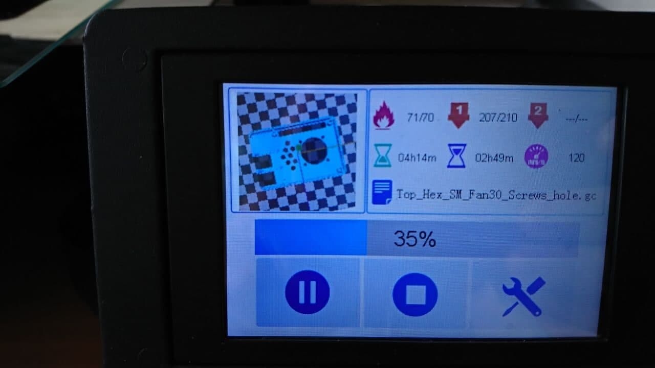

Проблемы начались на этапе печати - отверстие так и не появилось. Использую родной слайсер Tronxy, грешу на него. В блендере отверстие появилось. Проверил модель во FreeCAD - там тоже все в порядке. В слайсере тоже модель с дырой, как надо. Но вот после создания g-cod'а и последующего открытия его в слайсере, отверстия в детали нет.
В итоге, картина довольно странная: на дисплее принтера отображается деталь с дырой, а печатается без.
Может стоит попробовать Cura? Или проблема вообще в CAD-редакторе?
