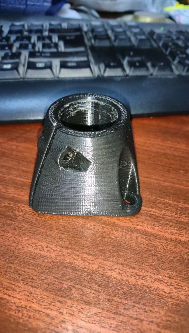

проблема с размерами готовой детали
В общем суть проблемы в том, что не сходятся размеры.
По внешнему периметру должно быть 53х53 мм, а фактически получается 54х54. Внутренний диаметр должен быть 25,3мм а он 24,3мм. Паз на торце вместо 1,5мм получился 0.5мм.
Печатал PLA от Plexiwire. Шаги на движках выставлены правильно. Скорость печати общая 48 мм/с, нагрев сопла 210 градусов, стол без подогрева. В чем может быть причина таких расхождений?
