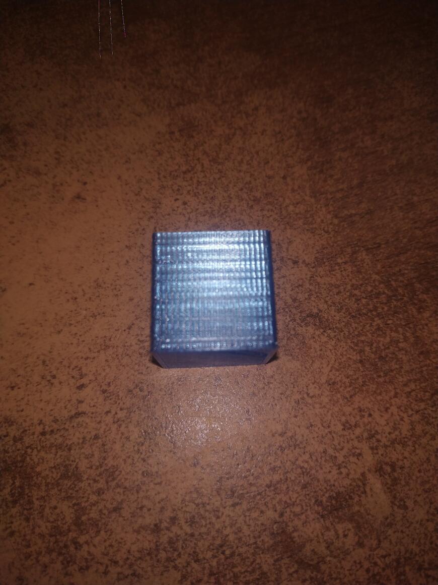

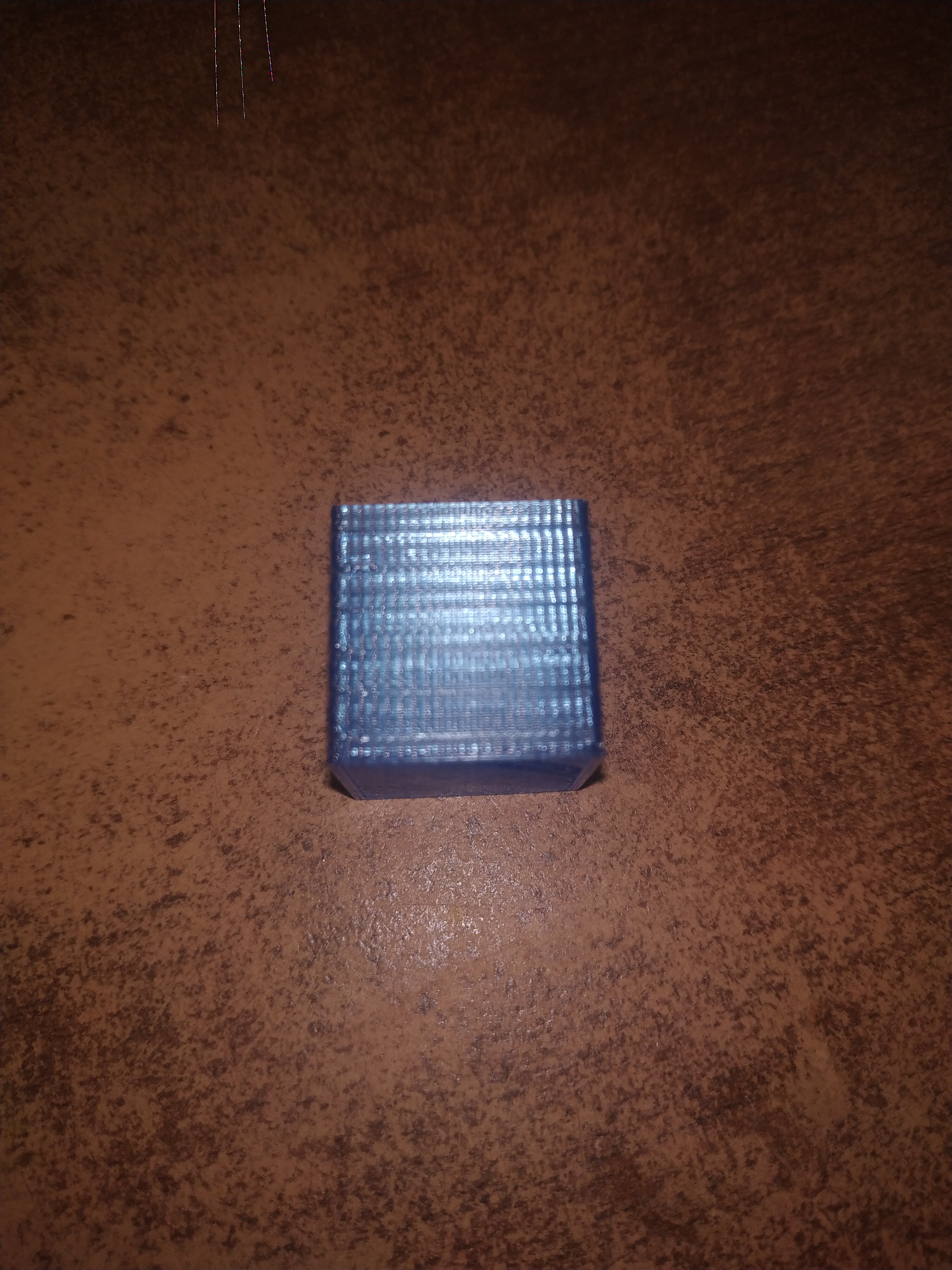

Доброго времени суток. Возникла вот такая проблема, как мне кажется, с подачей пластика.
Полый кубик без крышки со 100% потоком:

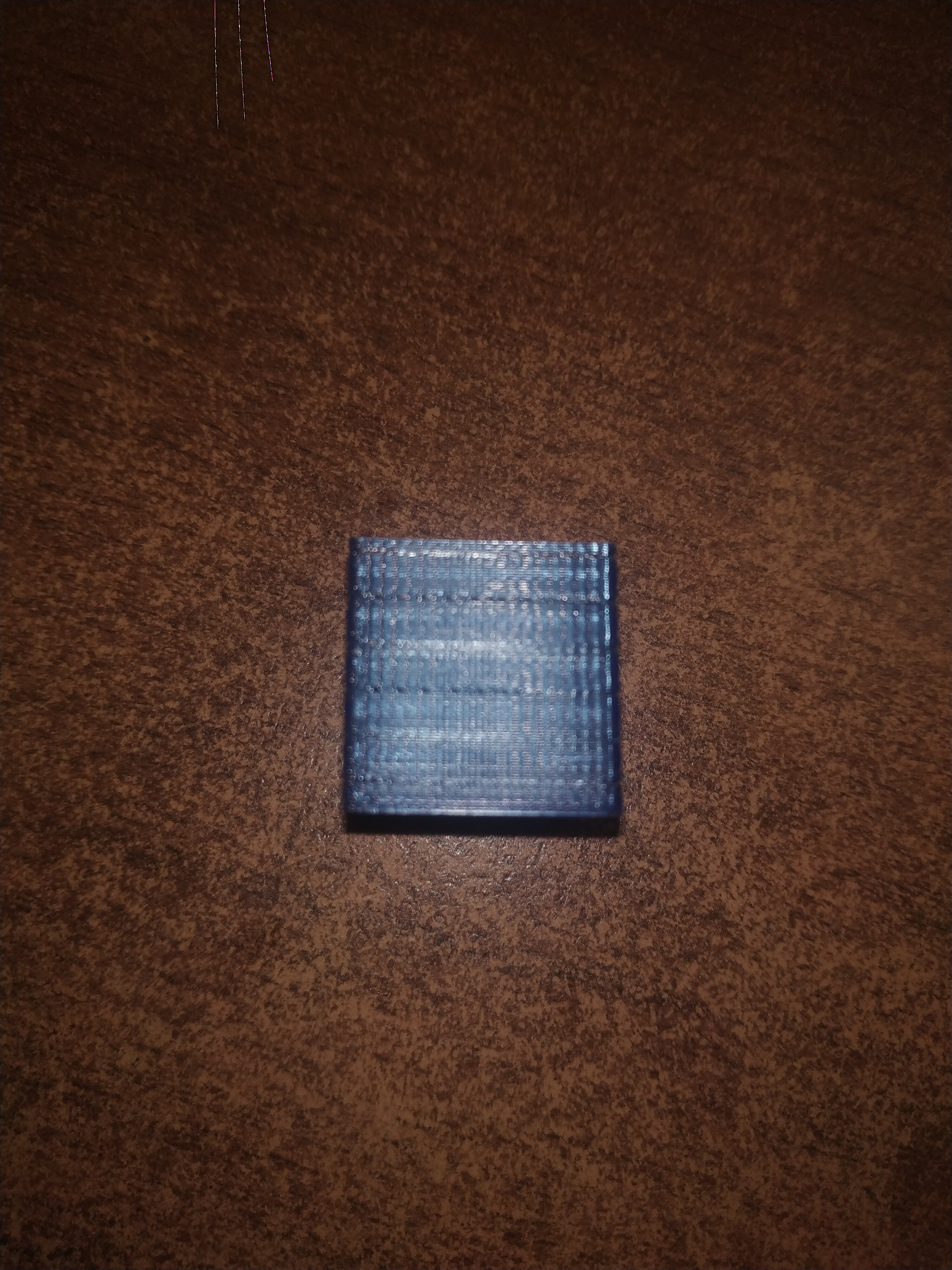

Поток 120%:
Дырок в стенках стало меньше, но все равно они присутствуют. Параметры печати данных моделей:- пластик: BF Watson (Переходный)- сопло: 230 градусов
- стол: 60 градусов
- диаметр сопла: 0.2мм
- высота слоя: 0.2мм
- ширина стенки: 0.5мм- скорость: 15мм/c
Что может помочь в данной ситуации? Шаги экструдера калиброванные.Заранее благодарю за ответ.
