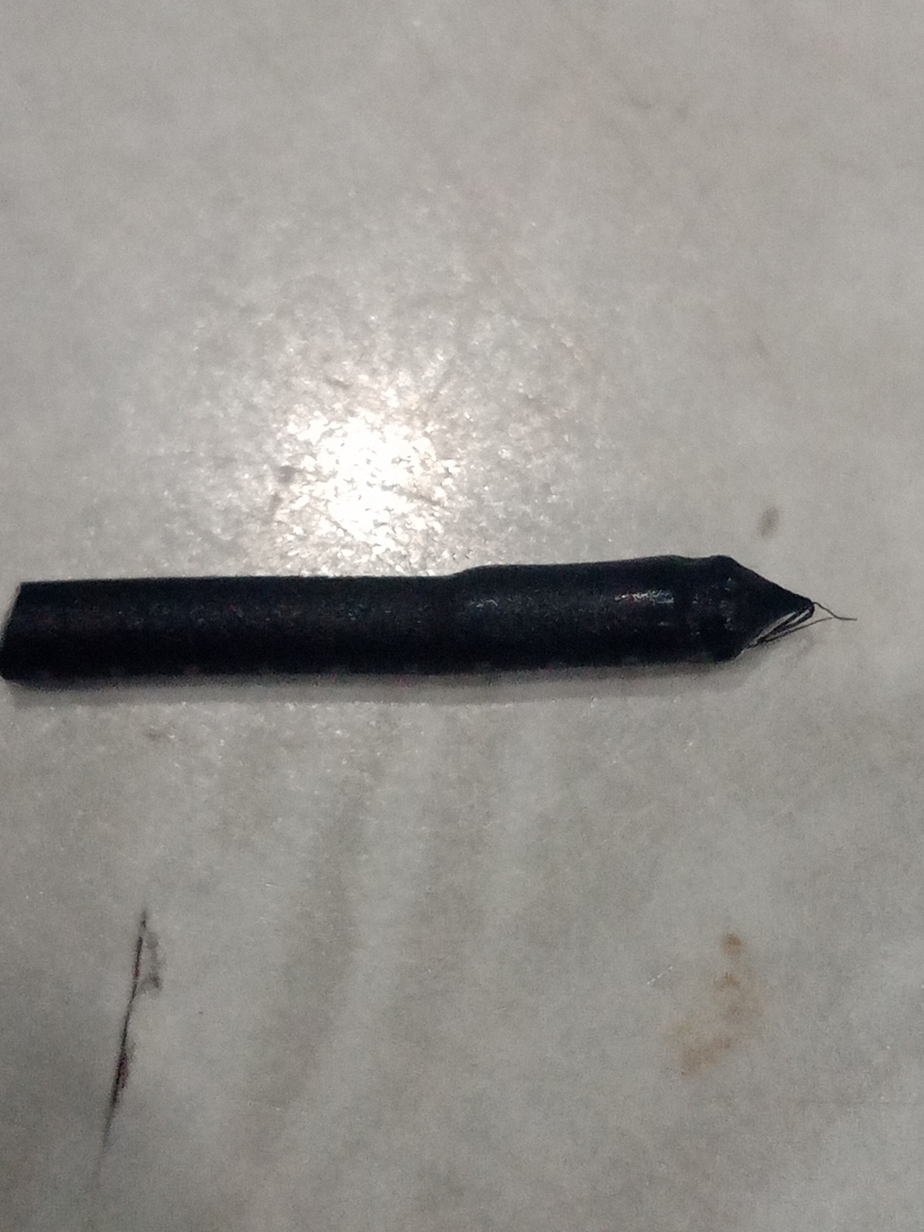

Проблема с пластиком от одного производителя
При ретрактах происходит увеличение диаметра нити и она потом не проходит в горло.
Пластик и ПЛА и ПЕТЖ ведут себя одинаково. Откалибровал поток, откаты, температуру. При калибровке откатов такая же картина. Хотенд Е3Д в6, боуден. С откатами, уменьшенными до 1мм длинны то же самое + волосы.
Просушил, повторил все калибровки - результата 0. Ставлю ПЕТЖ от АБС мейкер и все в порядке и на его настройках и для проблемного. Куда копать уже и не знаю.
