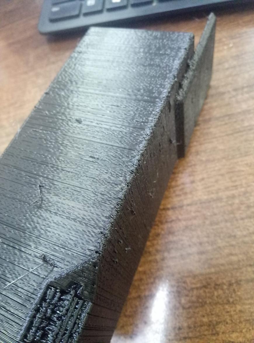

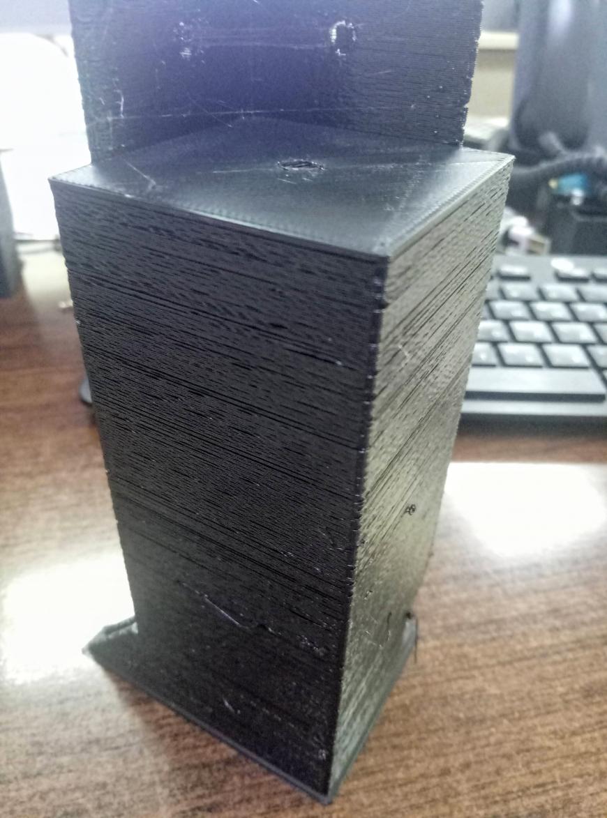

Прошу помощи в настройке печати пластиком PETG от FDPlats.
Установлено сопло 0,4
Настройки слайсера SimplyFy3D:
Экструдер
- Диаметр сопла - 0,35
- Множитель экструзии - 0,9
- Ширина экструзии - 0,4
- Ретракт - 1 мм
- Скорость ретракта - 10 мм/се
Слой
- Высота - 0,3
- Верхних сплошных слоев - 6
- Нижних сплошных - 4
- Количество периметров - 2
Заполнение
- Процент - 20%
- Нахлест на периметр - 40%
- Ширина экструзии 150%
Температура
- Сопло - 225
- Стол - 70
Скорость - 50
Охлаждение с 3го слоя - 100%
