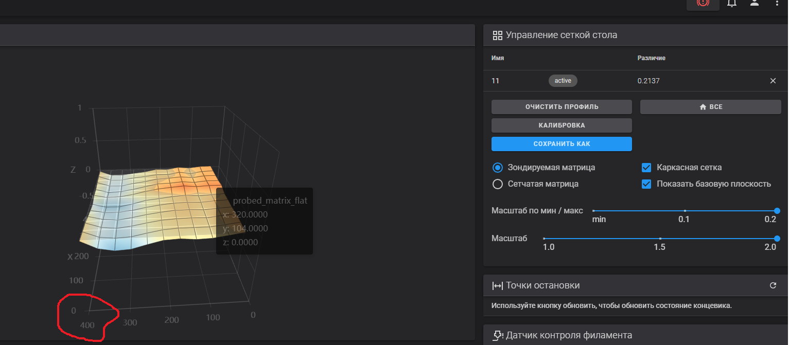

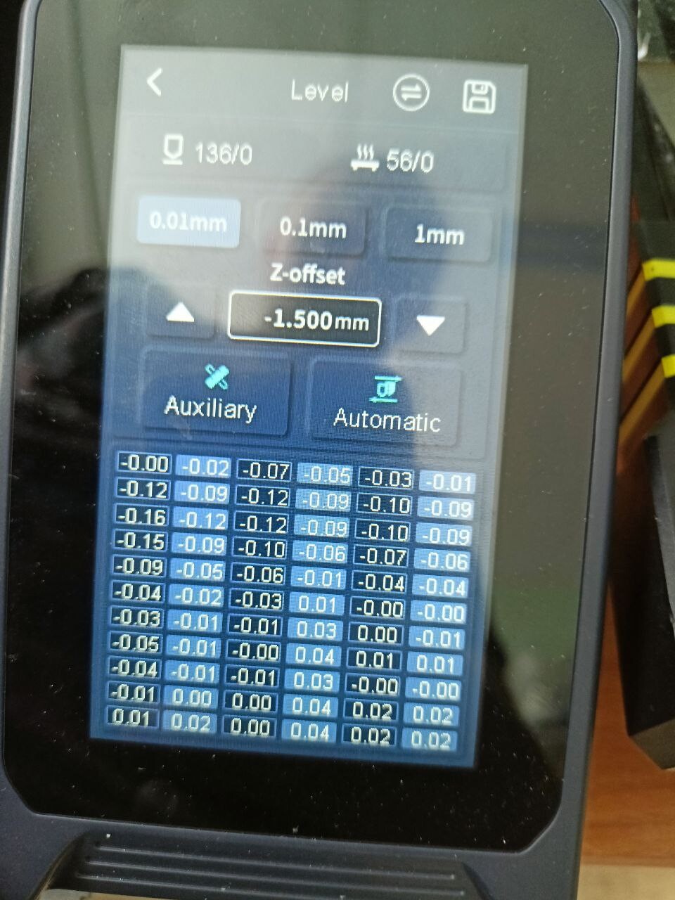

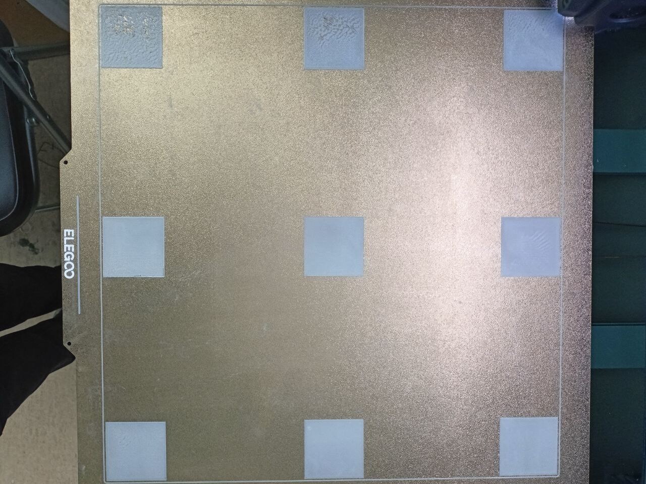

Не получается откалибровать первый слой. Запускаю процедуру Screw_tilt_adjust, кручу барашки в итоге после нескольких итераций получаю отклонение от центра 1-2 минуты (допускается до 6 мин), Затем ставлю автовыравнивание по 130 точкам, получаю перепад стола 0.19 мм, калибрую z off seт, ставлю печать и первый слой отстой. Будто не работает подстройка неровности или датчик гонит. Во флюид карту еще как-то стронно отображает, координаты словно неверно отложены. Можно конечно вручную после всех калибровок еще барашки подкрутить, но нафига тогда нужны все эти "автокалибровки" тогда. Стол конечно гуляет... Хоть и прогреваю его всегда перед началом.Подскажите что может быть?
