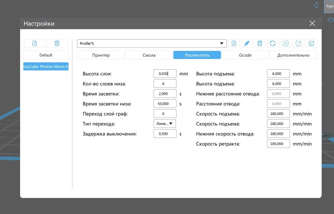

Доброго дня, дорогие форумчане. Проблема банальная, но не решается никак. Мне кажется я уже все перепробовал.
Модель отлипает от стола, при чем вся фигня в том, что не могу выявить причину ибо отлипает очень рандомно. То есть поставил несколько файлов на загрузку, половина распечаталась, половина нет. При чем с может превратиться в блин с разных концов стола, при чему сложная может нпечататься, а простая просто нафиг отвалиться. Отваливается в разный период времени. Вообще непонятно. Почему не додумались сделать ванну прозрачной, чтобы видеть процесс изначально и чтобы можно было его останавливать сразу как только видишь что есть проблемы? Эх...
я читал форум, нашел человека, у которого была похожая проблема, нашел вот такой ответ: pl32 13 мар 202011. Увеличить время засветки первых слоев.2. Уменьшить скорость отрыва (скорость подъема платформы)3. Увеличить количество смолы в ванне.4. Сменить пленку на более качественную.Начинать эксперименты с первого пункта.
не поверите, но не помогает! прямо беда, готов уже сдаться потому что не понимаю. У меня у друга точно такой же принтер, там конечно тоже бывает брак, но не 50-90 процентов от всех загрузок. так что запускаешь и постоянно трясешься что что-то пойдет не так а что - непонятно. пленку менял неоднократно, скорость отрыва уже 180 сделал, миньки по 3-4-5 см не больше и не меньше. Скрин с параметрами по которым печатаю скинул. Где и что не так я делаю? где-то
