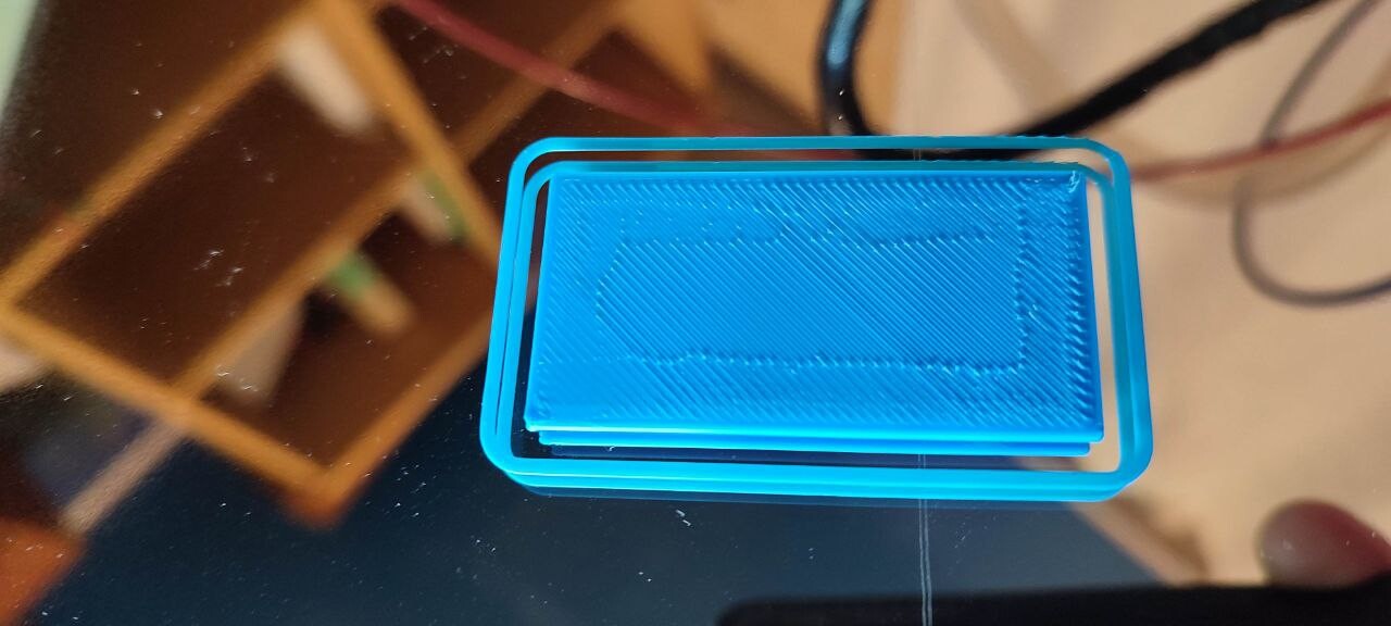

Здравствуйте. Столкнулся с проблемой, подступиться к которой не понимаю как. Принтер самодельный CoreXY, экструдер боуден. Пластик хипс (очень много хипса разных производителей и разных лет). Печатает вроде бы не плохо, но с недавних пор появилась вот такая проблема. Слой выкладывается, но его краешки вот так вот "выпячиваются". Нарезаю модельки в cura, практический все параметры выставлены в дефолт (проценты перекрытия, и подобные параметры).

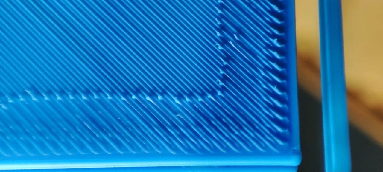

И вот эти касяки абсолютно на любом слое, будь то первый слой, первые слои, последние слои или крышка.
Печатаю на температуре стола 100, сопло 235. На столе зеркало, которое сьедает градусов 10, и до модельки добирается около 90.
Поток спускал до 94%, проблема не уходила...
