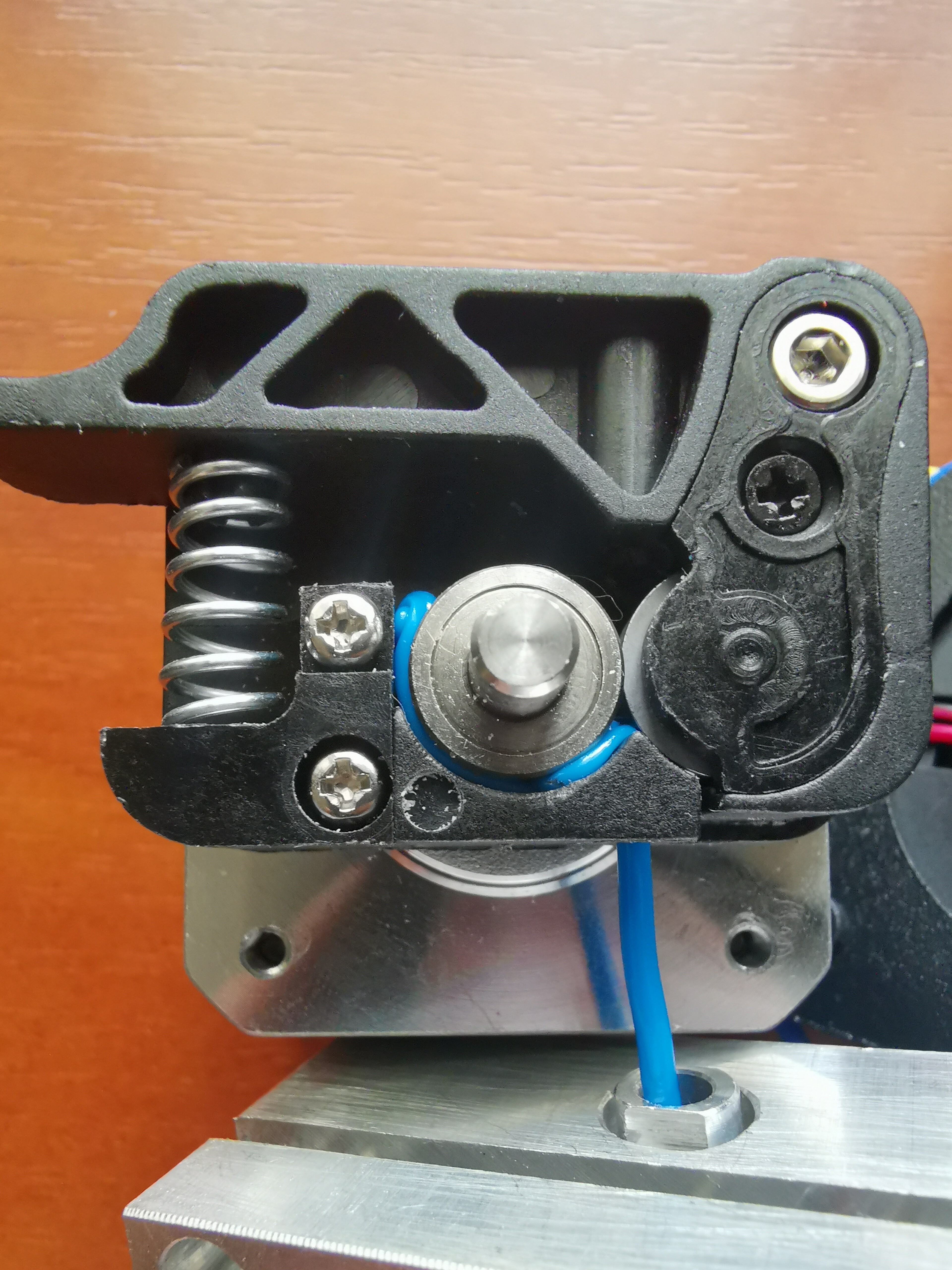

Добрый день!
Относительно недавно приобщился к 3D печати.
Ранее печатал только PLA с соплом 0.4. Решил перейти на 0.2 и PETG, но столкнулся с проблемой. При печати спустя время останавливается подача филамента. При разборке экструдера такая картина, пластик застревает у механизма подачи.
