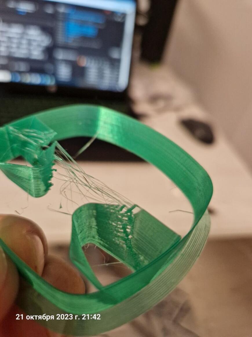

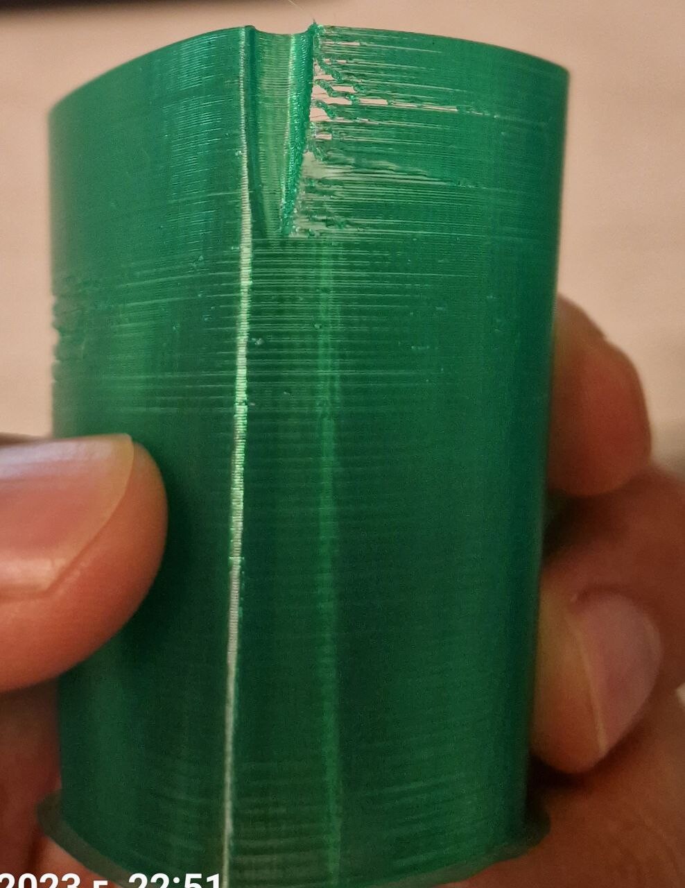

Добрый день. Купил с рук принтер Flying Bear 5 с директом и на klipper.
Возникают проблемы при печати шва, получается рванный.
Печатаю например деталь Fus4.stl из https://www.thingiverse.com/thing:3302937
Параметры печати: толщина слоя 0.2, периметры 1, верх и низ 0, заполнение 0, скорость 65 макс, пластик PETG температура 230/75. Слайсер PrusaSlicer. Проводил калибровку откатов, калибровку lineradvance. С этими же настройками печатал куб в 2 периметра. Толщина стенок вышла 0.8 мм со всех сторон. Также печатал вазу с в режиме вазы, никаких проблем. При печати деталей со швами, швы рваные получаются. Такое впечатление что принтер перед швом прекращает подачу пластика, после возобновляет. Пластик спекается хорошо, слои ровные.
Подскажите пожалуйста какие настройки смотреть, какие тесты провести.
На первой картинке я поднял flow до 105% пупырки думаю от этого.
