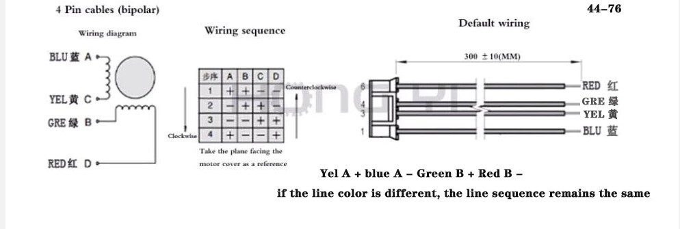

Проблема подключения двигателей 17HS4401
Собираю первый принтер. H-bot.
Вообщем, на сайте производителя указанна распиновка подключения. Она не подходит либо я её не понял(
Подключал так, Желтый A+ на 1A, синийA- на 2A, зеленыйB+ на 1B, красныйB- на 2B. Двигатели дребезжали вылетает ошибка [ERROR] Error:Printer halted. kill() called!
