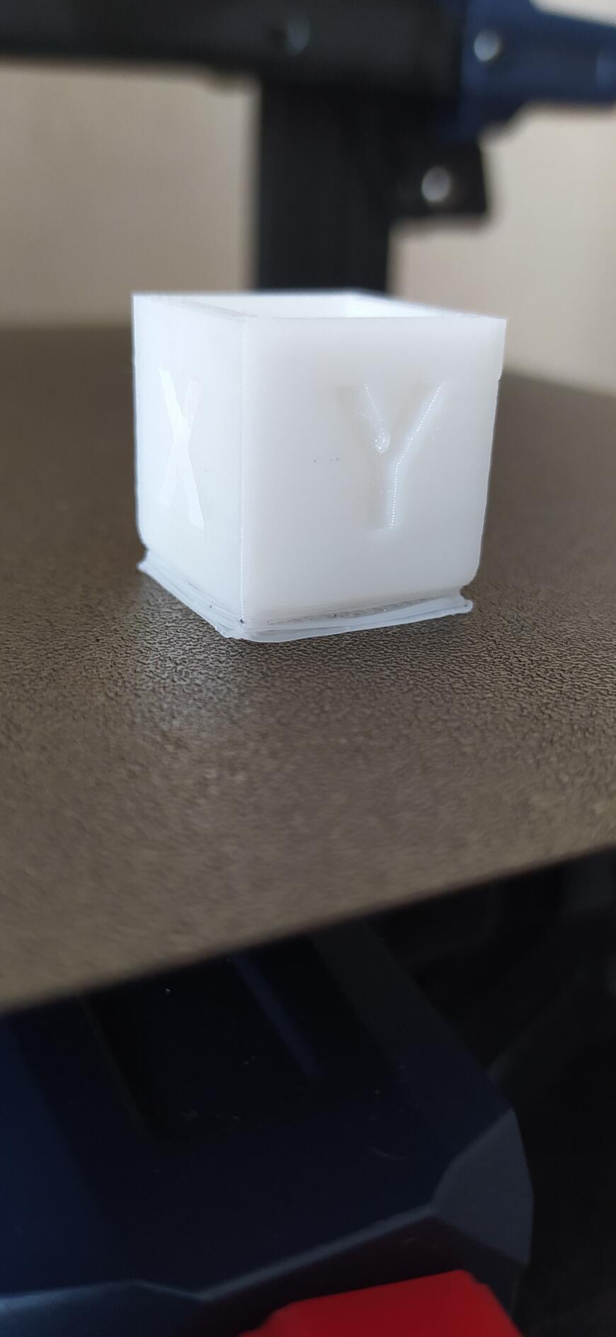

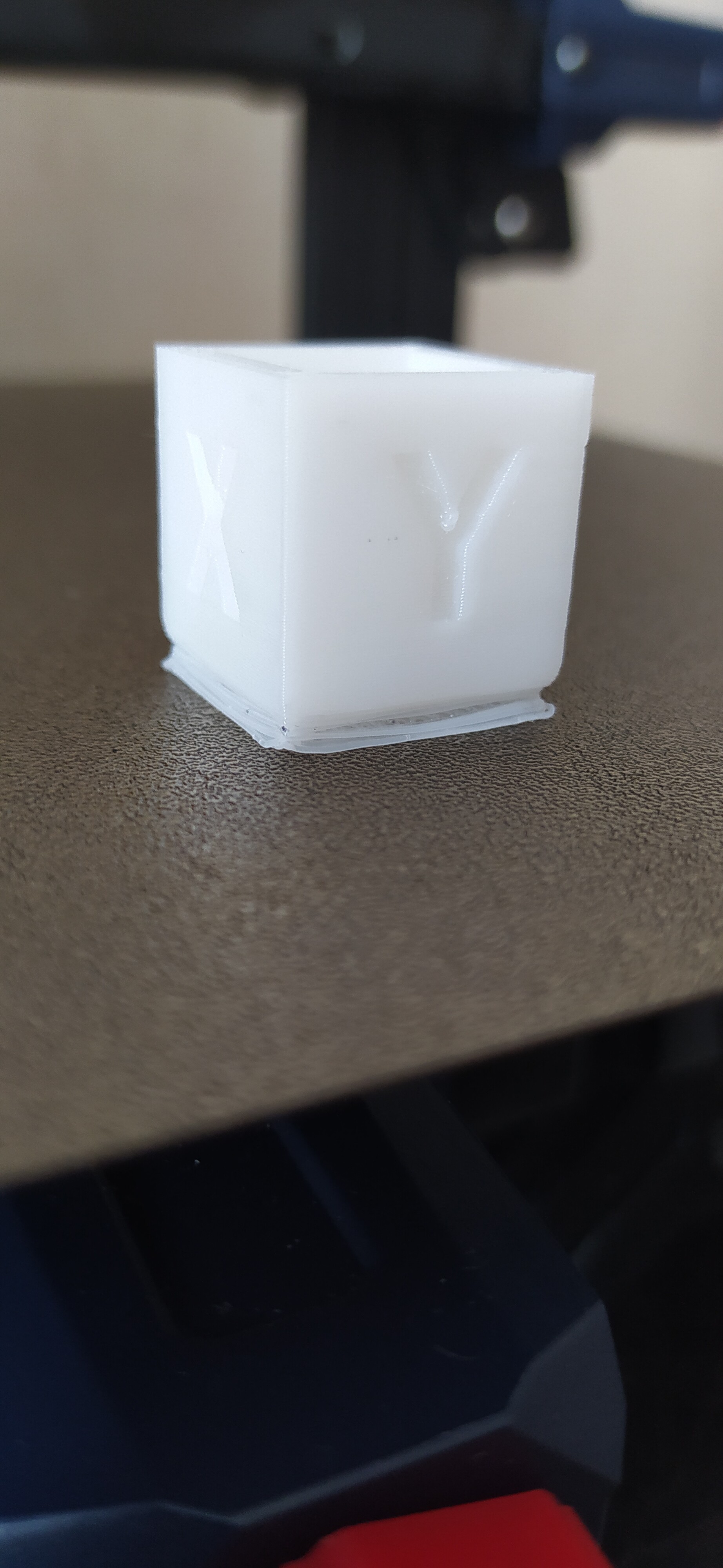

Проблема первых слоев при печати PETG.
Доброго времени суток. Думаю не я один натыкался на такую картинку как на фото - адгезия к столу замечательная, первые 2 слоя печатаю без обдува. Первый слой 50 мм/с , второй и третий- 100 мм/с, периметры на первых трех слоях - 70 мм/с, далее все печатается на скоростях 50 мм/с с использованием обдува. Температура первого слоя 230, далее 225, температура стола 80.
Подскажите в чем мой косяк?
