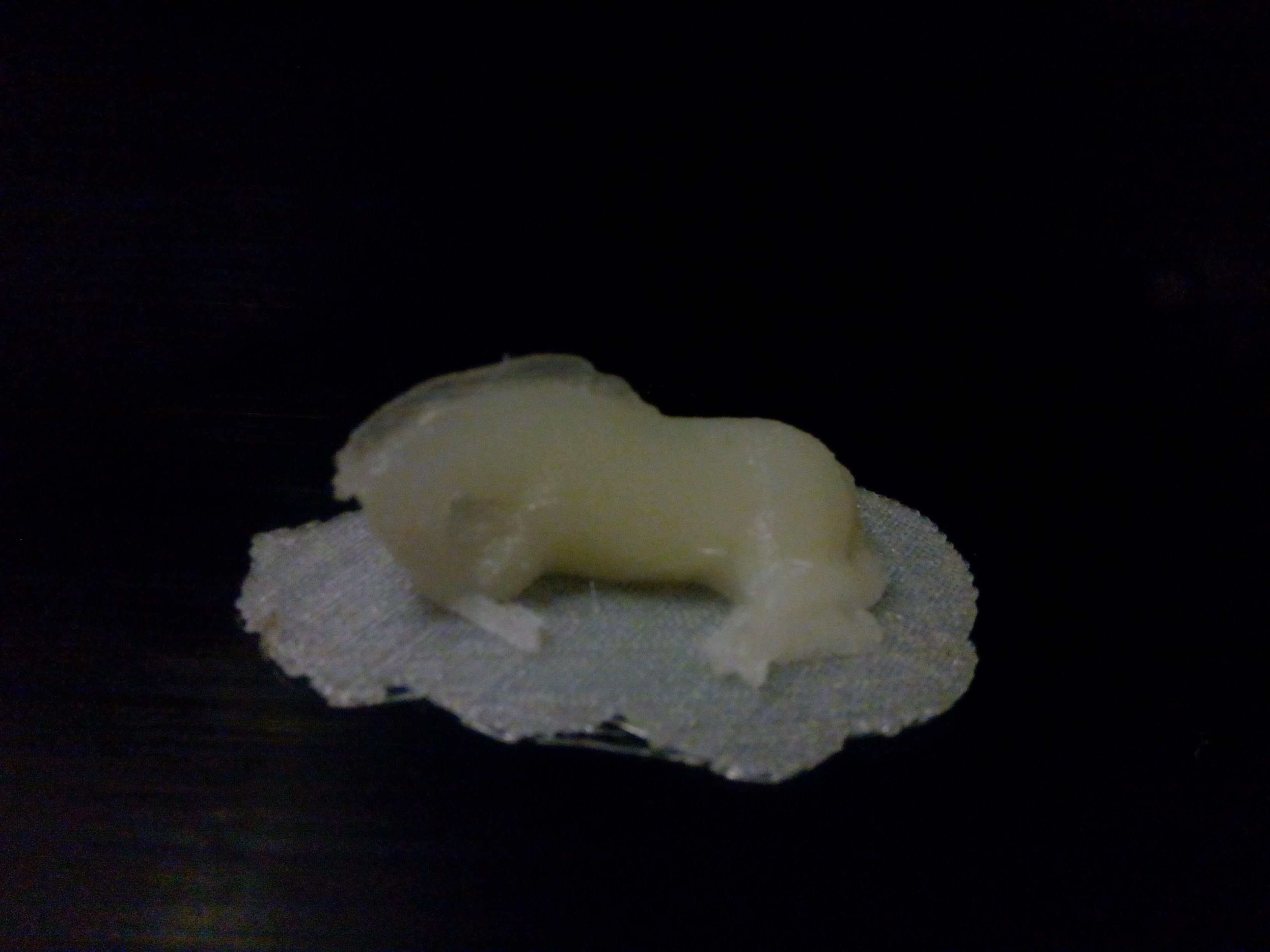

Проблема печати

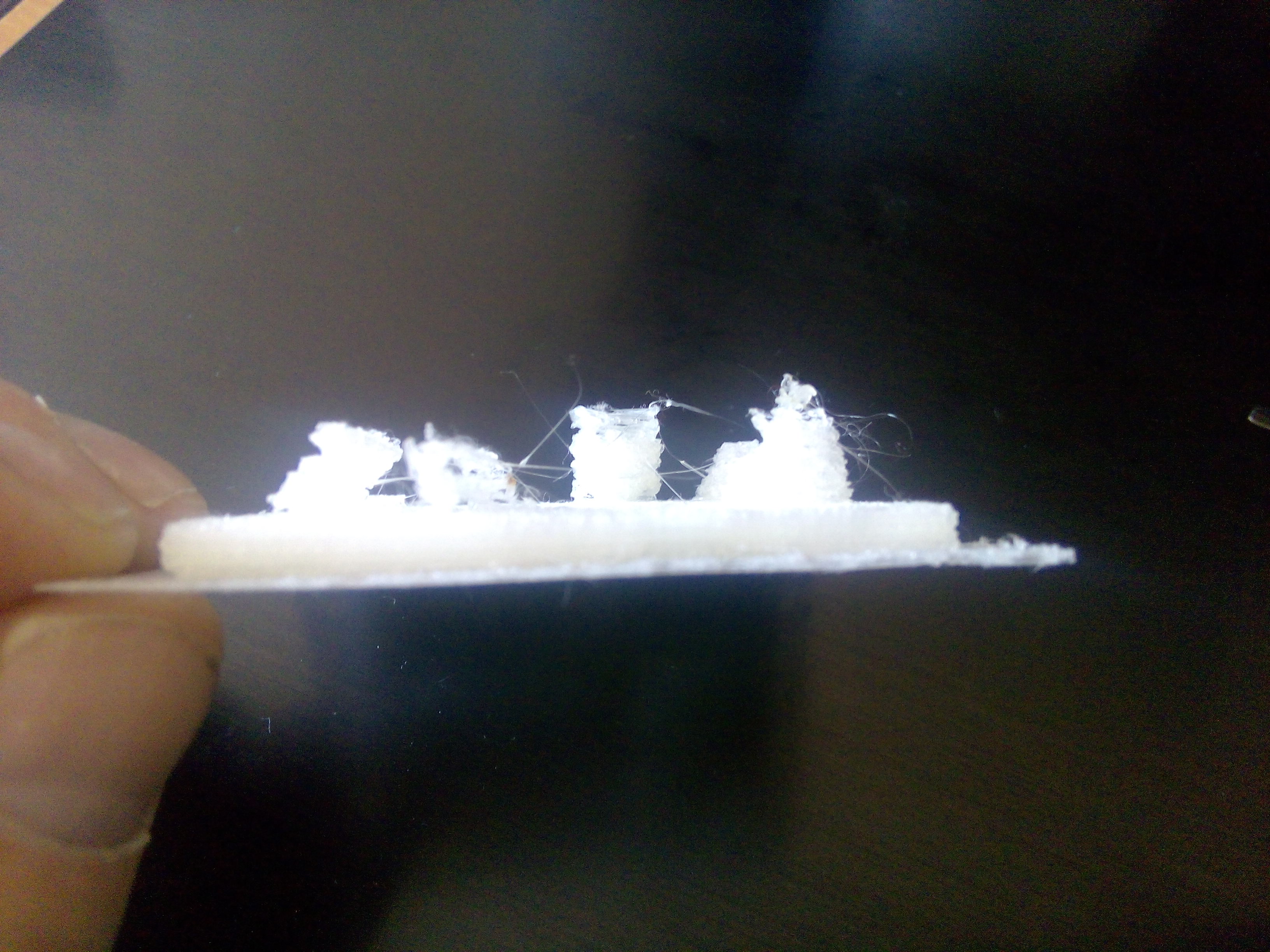

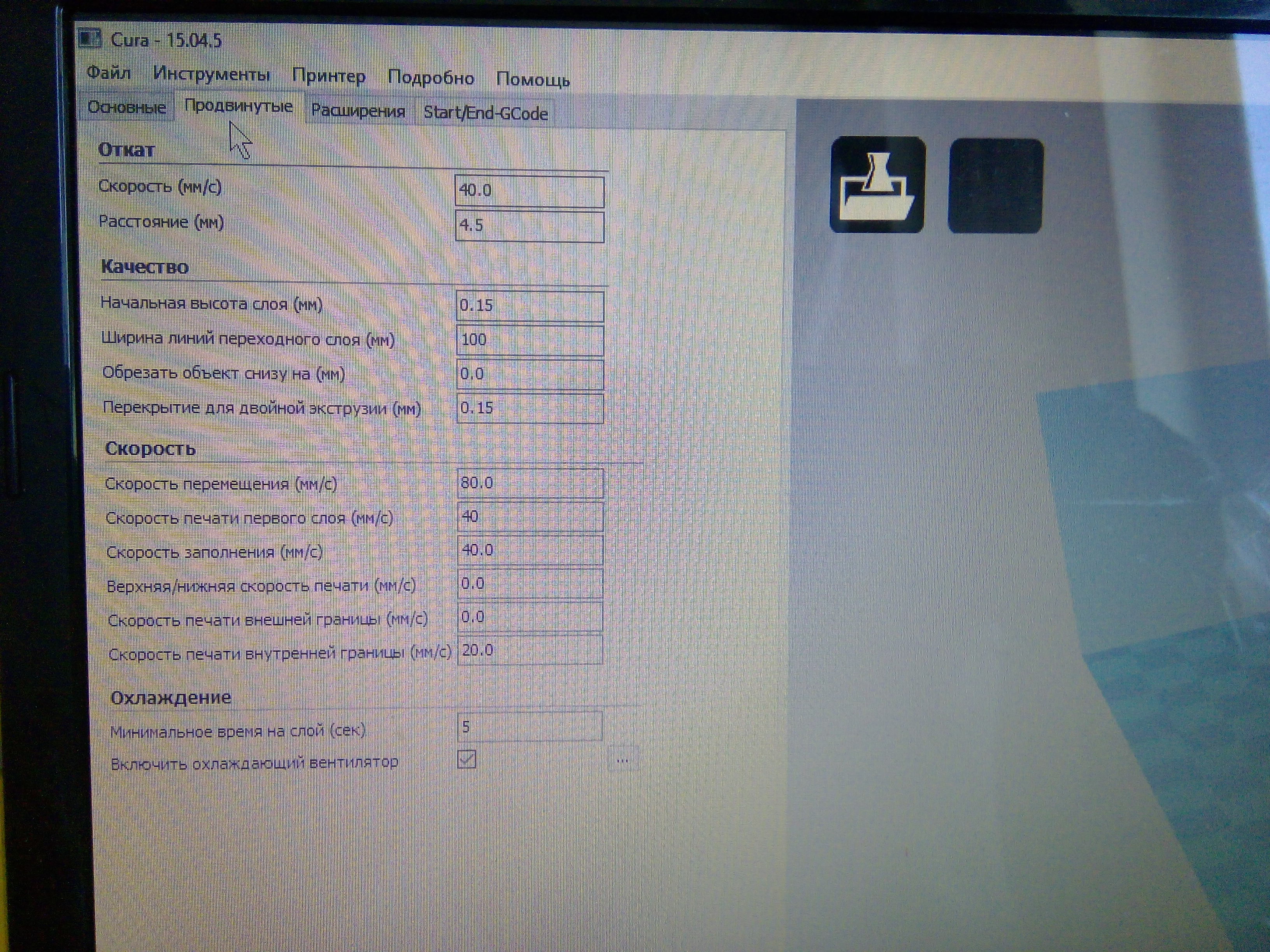

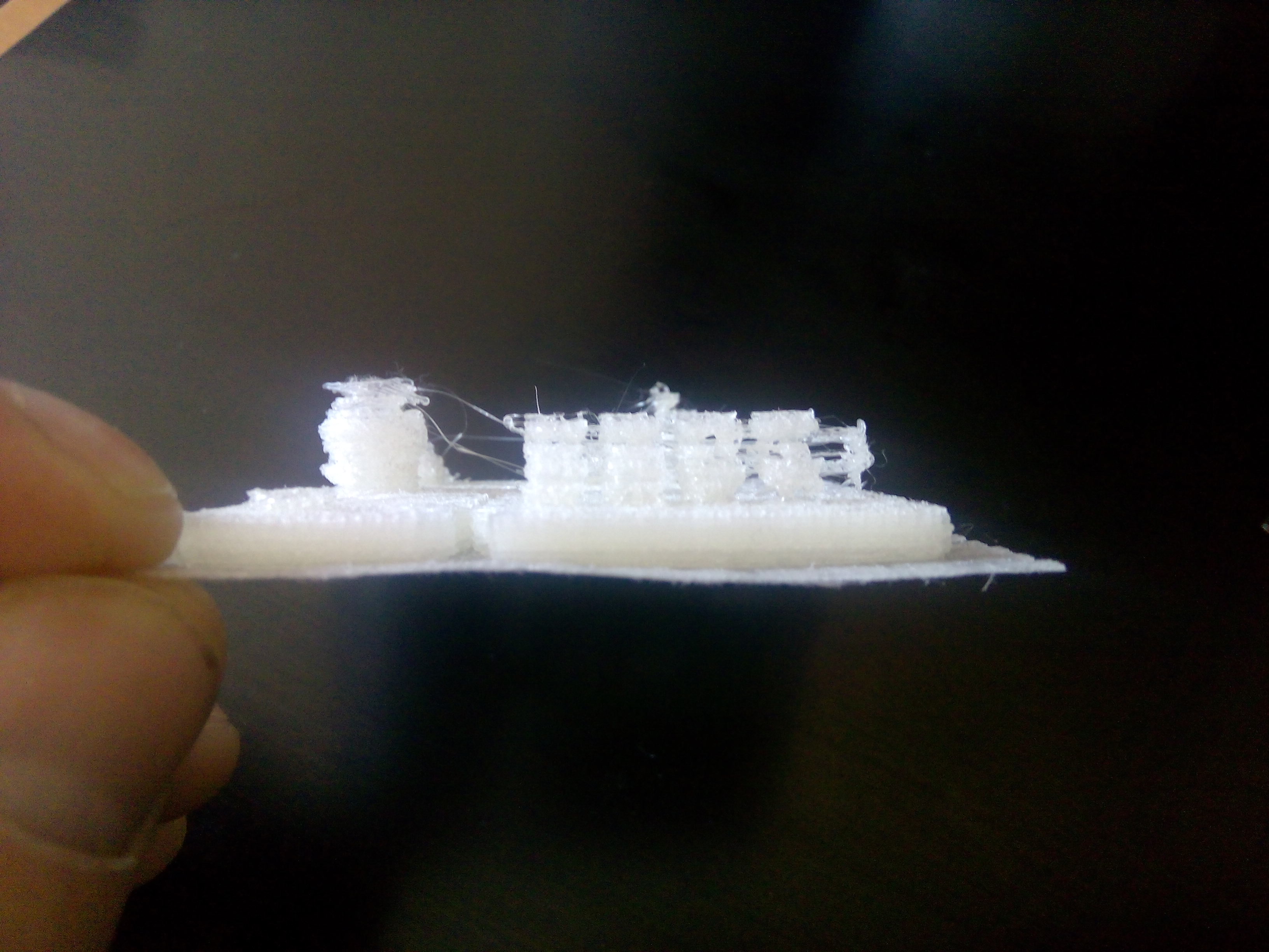

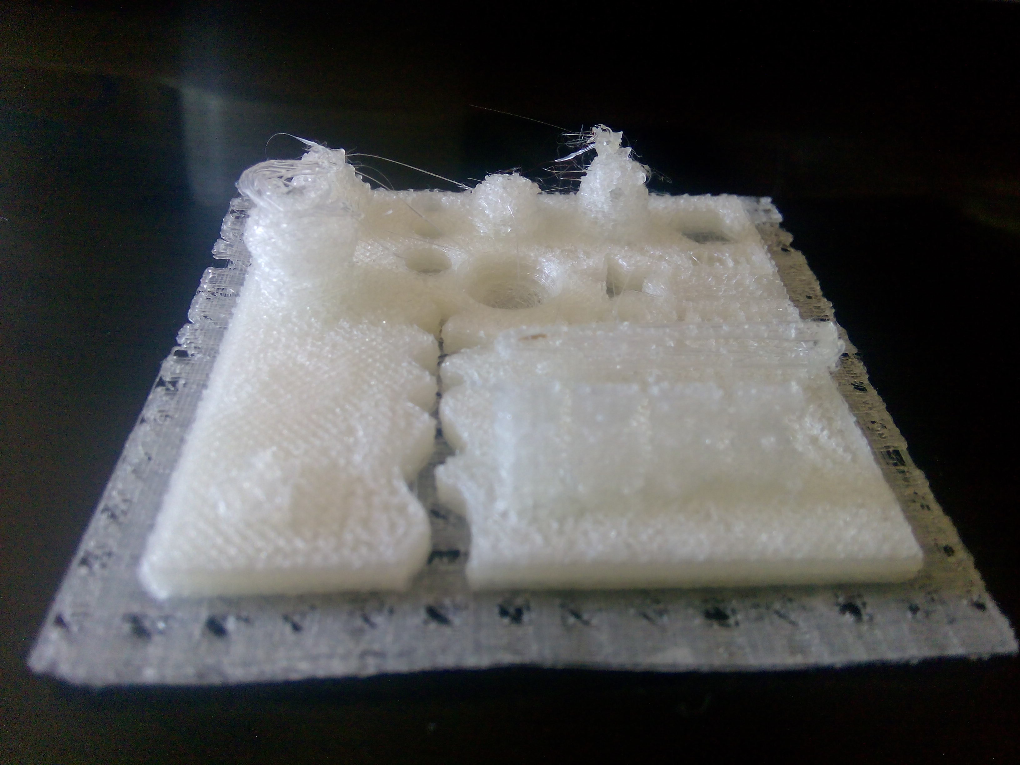

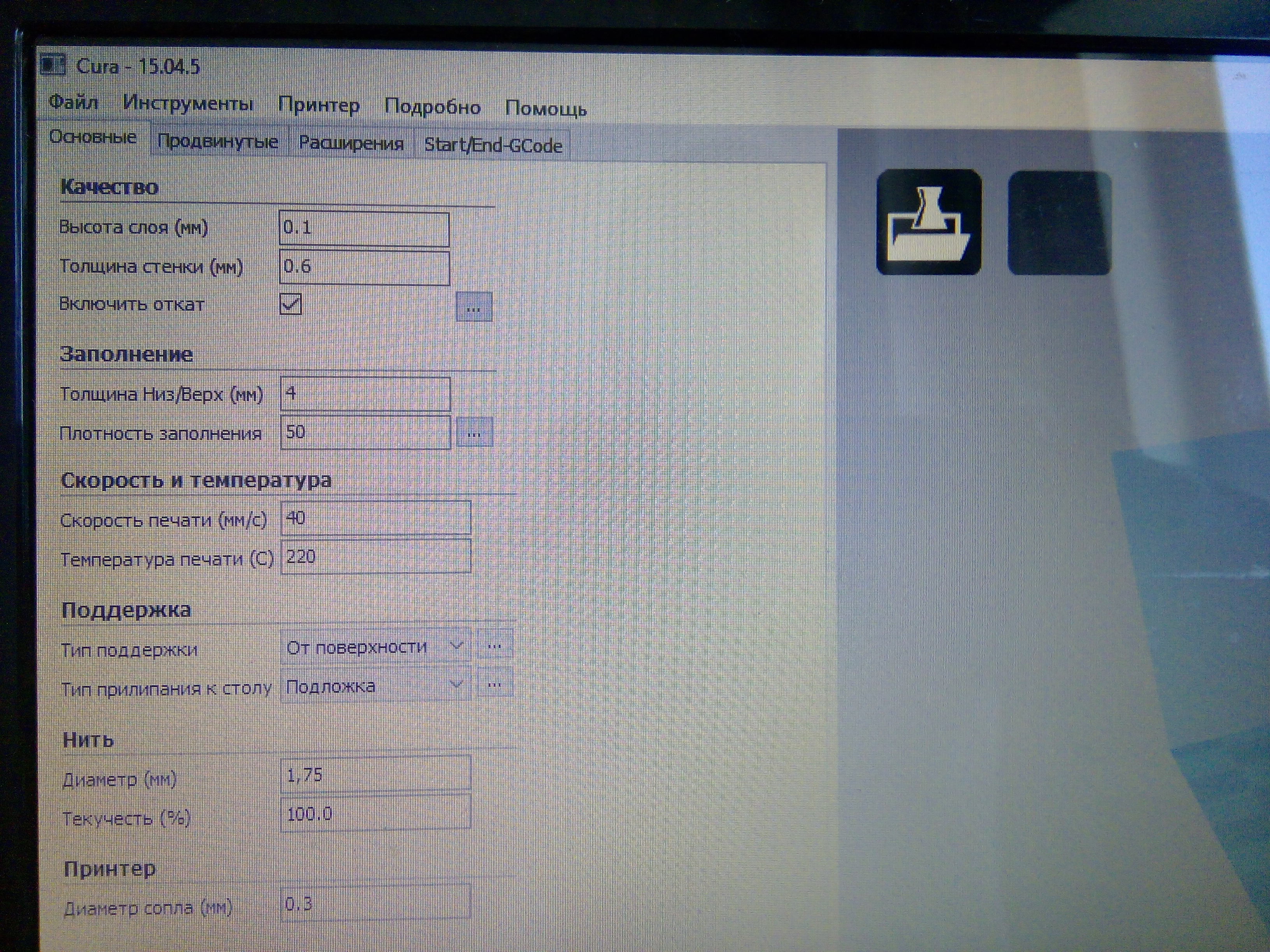

Перед появлением проблемы с перегревом термобарьером печать выглядела так: После решения проблемы перегрева решил напечатать тестовую деталь вот что получилось:хотя Я не менял параметров печати:в чём же проблема? может стоит поменять настройки?
