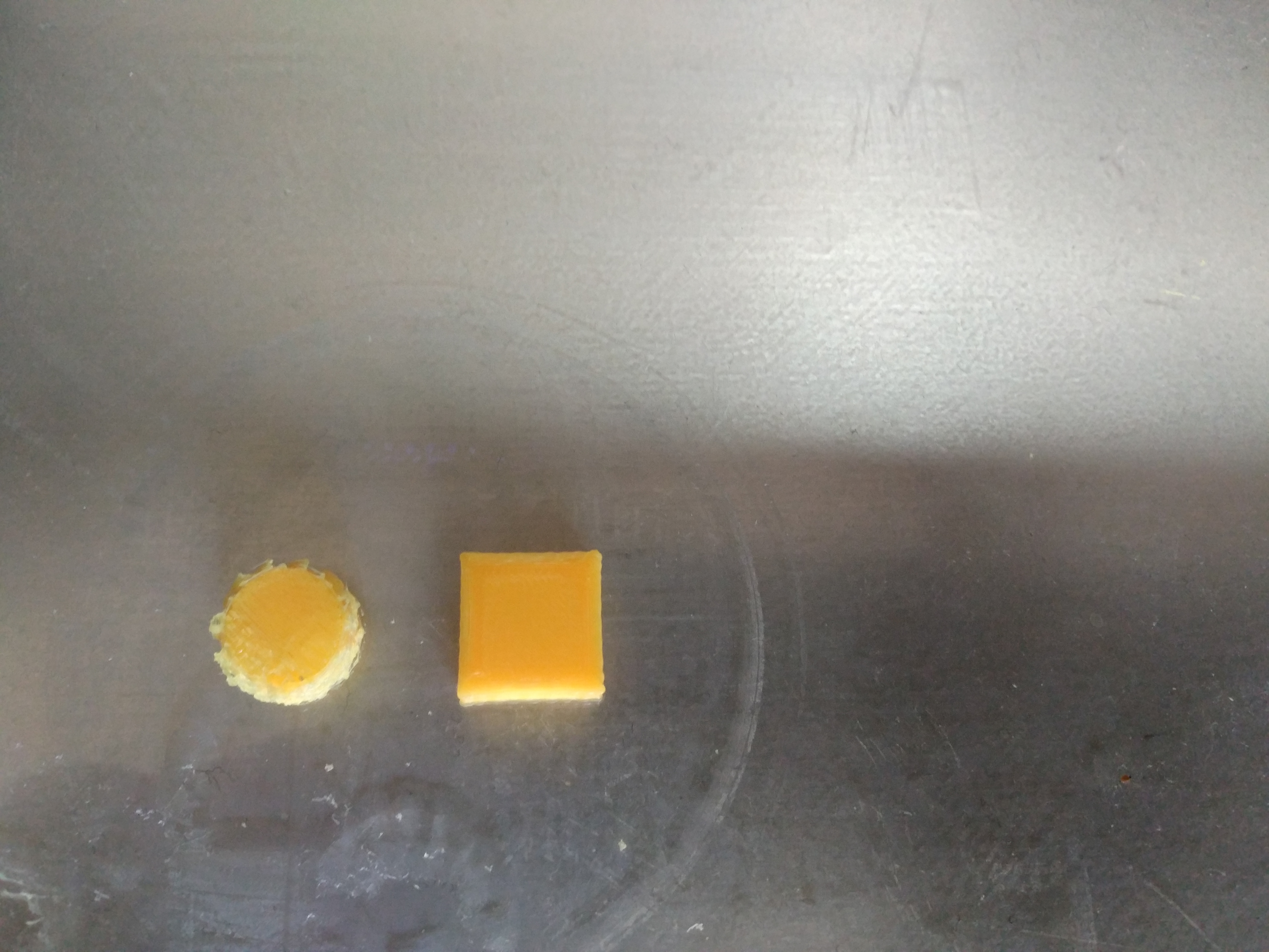

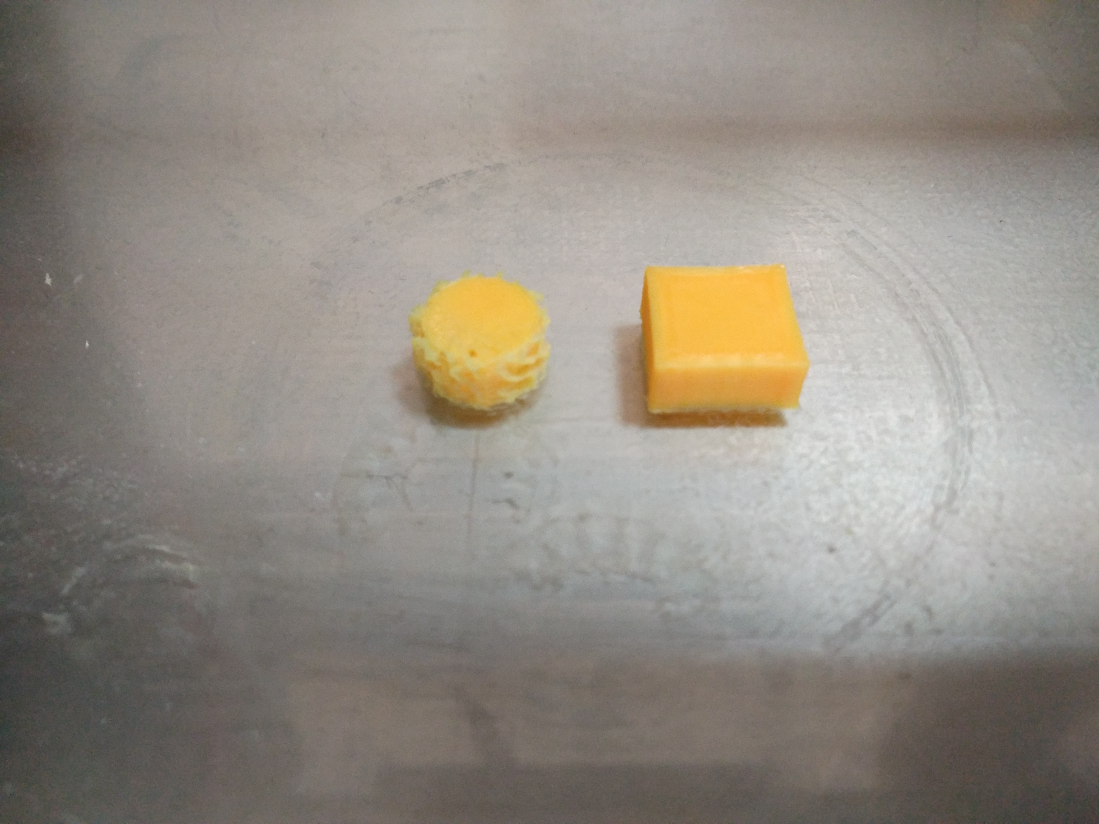

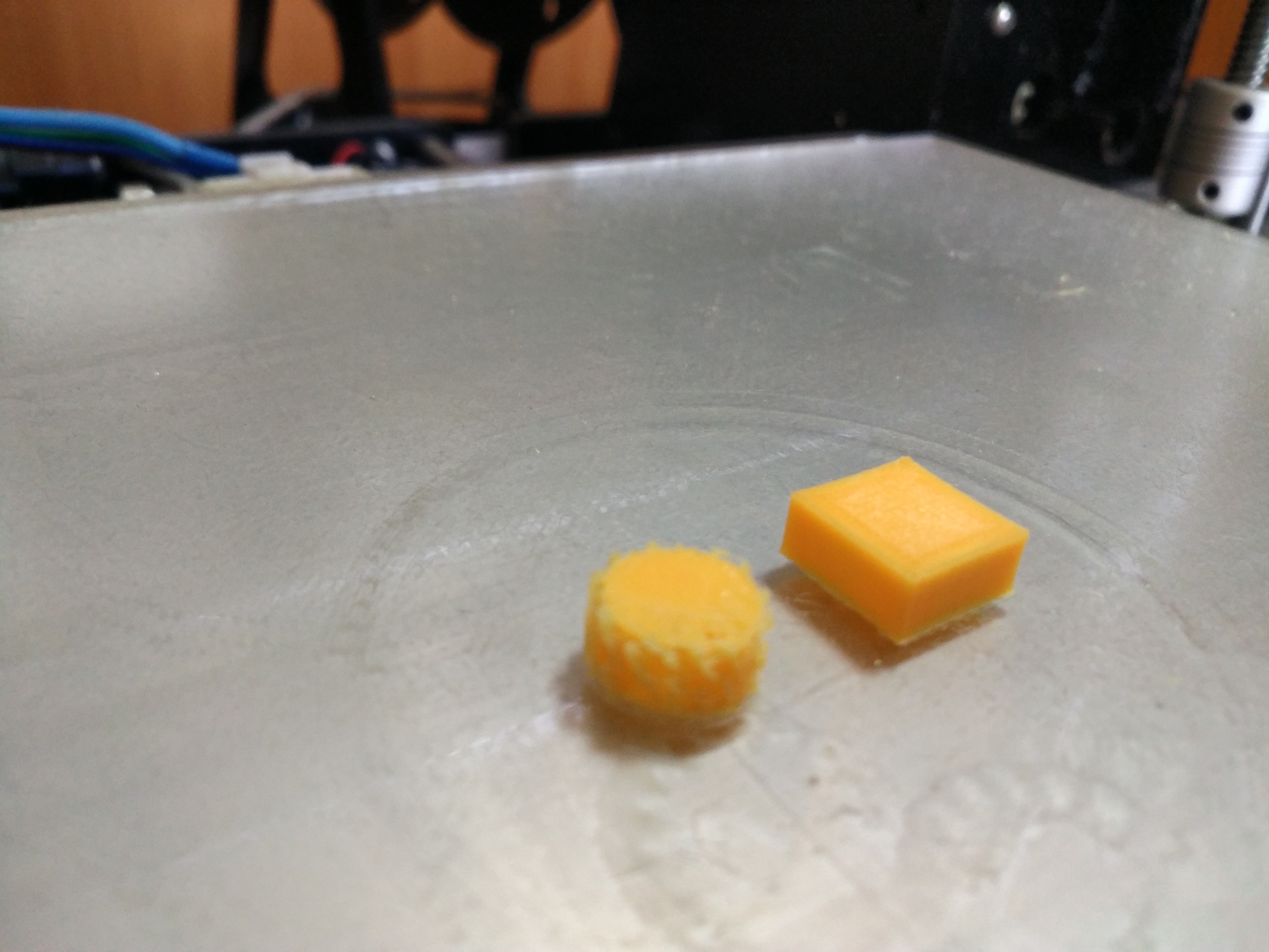

Установил сопло 0.2 и не могу теперь распечатать круглое, при этом прямоугольное печатается без проблем. На фото цилиндр и прямоугольник, печатались одновременно ABS темп. 230, стол 80, скорость 40. Игрался со скоростью и температурой - абсолютно ничего не меняется. На больших диаметрах чуть получше ситуация, но все равно края рваные. Да и распечатать нужно именно мелочь.
