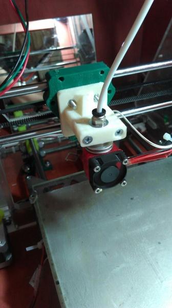

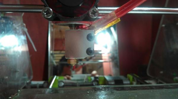

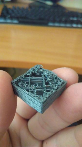

Проблема печати при переходе на mk8
в общем перешел на боуден mk8...
настроил DEFAULT_AXIS_STEPS_PER_UNIT так чтобы кол-во выдаваемого пластика соответствовало заданному в программе.
Но при печати возникает проблема. при потоке экструдирования 100%- каждая полоса печатается далеко друг от друга.
при увеличении потока до 115% процентов полосы стали чуть ближе друг к другу....но все равно...
поставил 120 % и при подаче, экструдер иногда не втягивает пластик, шестерней его трет, а потом запускает
(есстественно из-за этого пластик из сопла то выходит, то не выходит)
Что то я не могу вкурить проблему....
