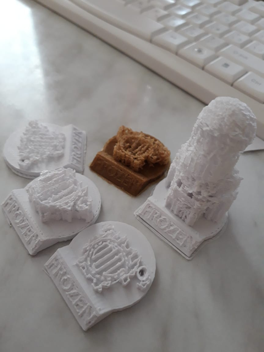

Есть принтер Anet A8
Пластик PLA
Модель: https://www.thingiverse.com/thing:776748
Сопло стоит 0.5
Слой ставил 0.1, 0.2
Ширина стенок 0.8 и 1 и 1.2
Толщина слоя 0.5 пробовал и 0.4
Результат один. подставку печатает хорошо.
А вот саму фигуру с поддержками можно сказать точками. Как результат печать сеточная получается.
Пластик пробовал разных проиводителей.
Пробовал другу. модельку небольшую - такой же результат.
Если печатать детали по 10-15см, т.е. крупные модели - все норм печатается. Или вот как подставкА, она тоже хорошо пропечатывается.
Куда вообще копать?
Экструдер перестает подавать пластик.
