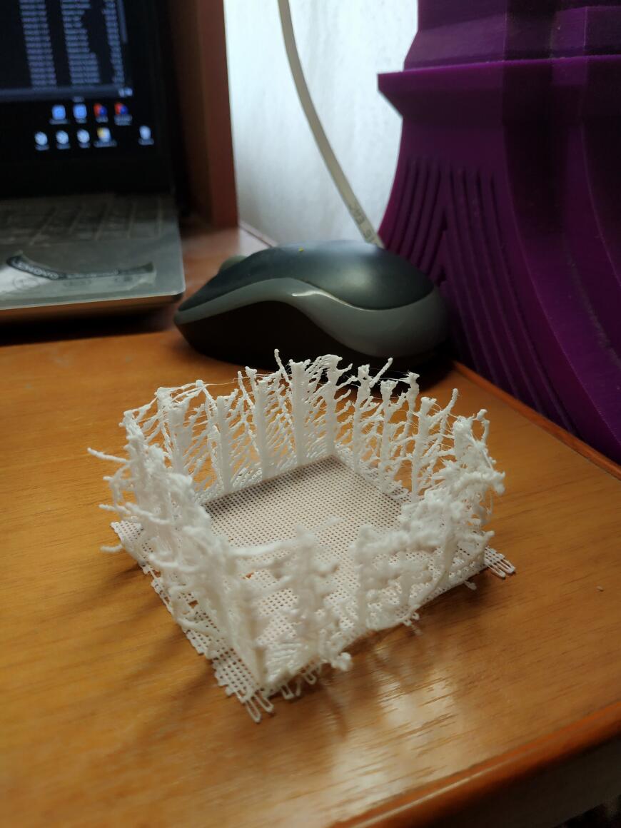

Месяц назад приехал принтер Flyingbear Reborn.
Собрал. Начал печатать в стоке. Все было хорошо. Проблем не было. тестировал на разных скоростях. Все было отлично. Почти сразу поставил альтернативную прошивку от AndyBig. Всё работало хорошо. Даже настроек никакие не делал. Ретракт, поток, скорость. Всё практически идеально. Был воблинг на больших скоростях. Но не критичный для меня. В один прекрасный момент (неделю назад) менял пластик. Выкручивал его из экструдера (BMG) его руками. Принтер при этом перезагрузился и завис на надписи booting, или что то типа того. Перепрошил его. Но при печати появился дефект в начале каждого слоя. Как будто он с запозданием начинает подавать пластик. В результате разбирательств прочистил и перебрал хот энд, заменил драйвер и двигатель экструдера. Но дефект все равно не пропал. Сбрасывался к заводским настройкам. Перепрошивался. Дефект остается. На фото тестовая модель для настройки ретрактов.
Параметры: величина ретракта начинается со 0, далее с шагом 0.1. Скорость начало 10мм/с. Далее с шагом 10. Собственно на фото видно, что нет нормального начала печати с ретрактами от 0 до 1,5 мм. на скоростях от 10 до 50 мм/с.
В чем ещё может быть проблема?
