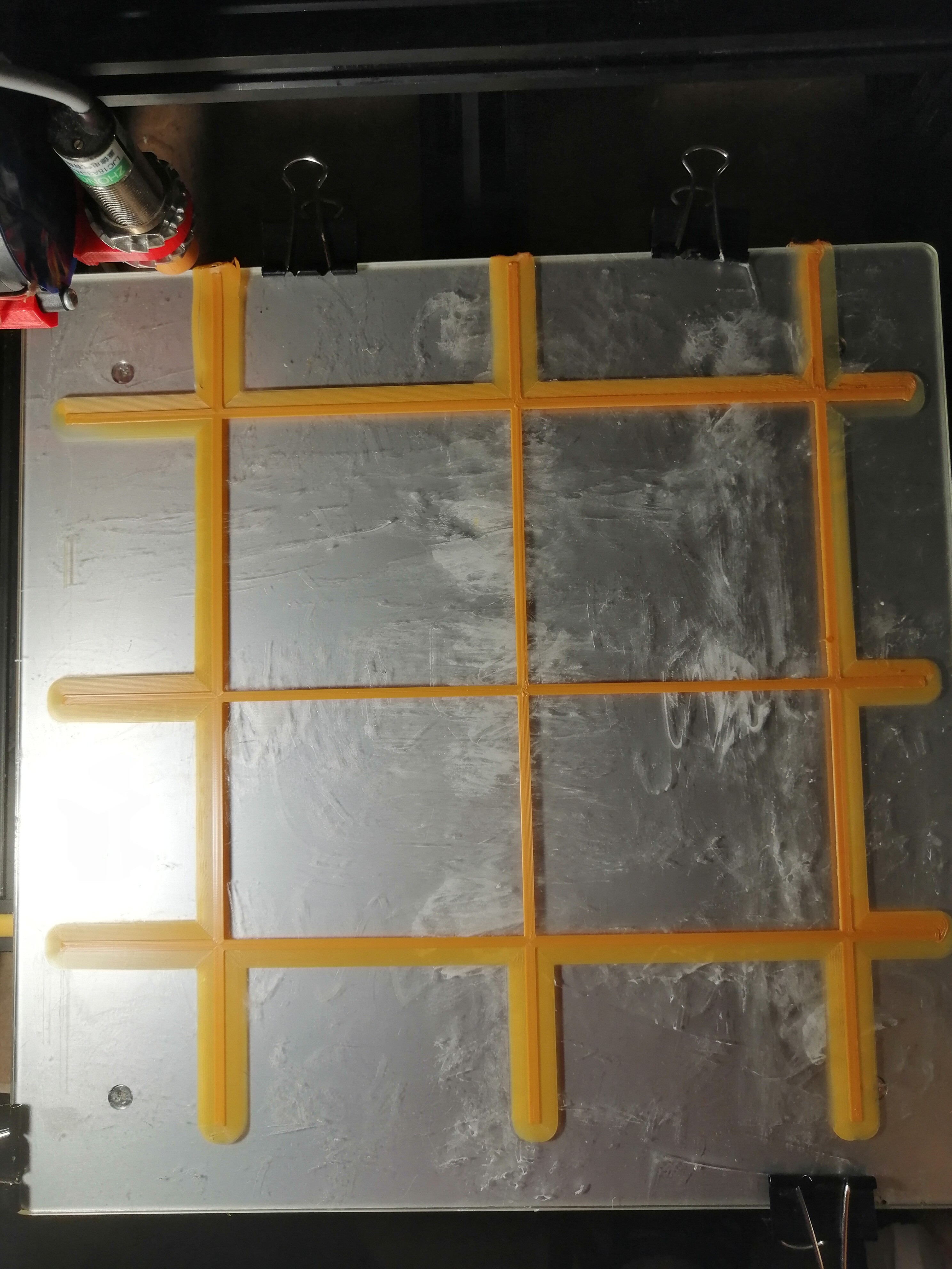

Проблема настройки CR-10
Прошу помощи у опытных . Настраиваю CR-10 бэушный. Механика перебрана 3 раза , все оси ровные параллельные и перпендикулярные , двигаются без заеданий. Расстояние от основания оси Y до стола в крайних положениях не меняется. Стол зеркальное стекло . Откалиброван бумажкой и Z-offset.Шаги экструдера и поток , PID, откалиброваны. Прошивка TH3D U1.R1.2, ABS , температура сопла 245, стола 100. Сопло 0.4 , слой 0.2. Обдув 10 % .Остальное по умолчанию. По оси Z стоит емкостной датчик. На фото кайма от тестовой решетки .Перепады толщины слоя каймы не связанные с кривизной стола . Печатая тест , установил , что кайма меняет толщину в зависимости от направления движения сопла по Х. То есть выше по Y от детали кайма на 0.2 толще . Поскольку сопло движется против часовой стрелки по кругу, такое впечатление , что его поднимает при движении влево и опускает вправо . Но механика в порядке. Уже всю голову сломал. С автокалибровкой G29 дела обстоят не лучше При этом тестовый кубик в центре укладывается в 0.1 мм точности .
