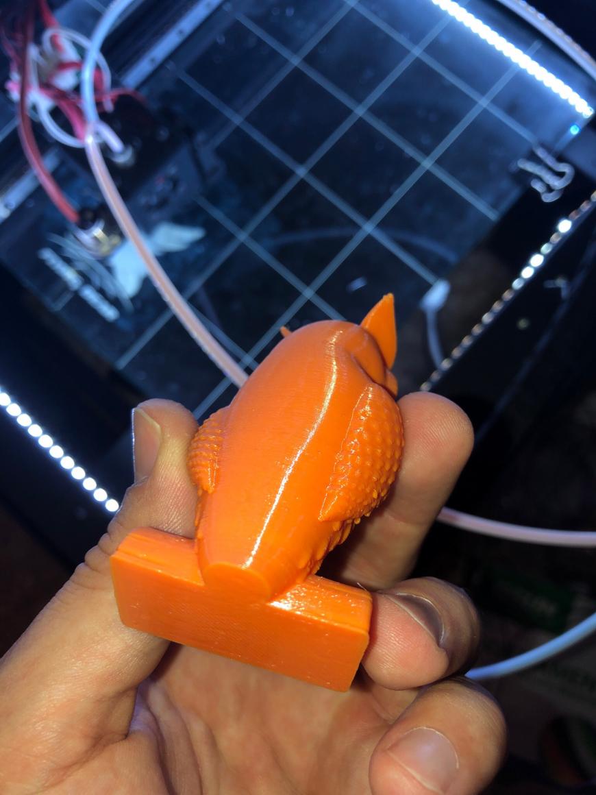

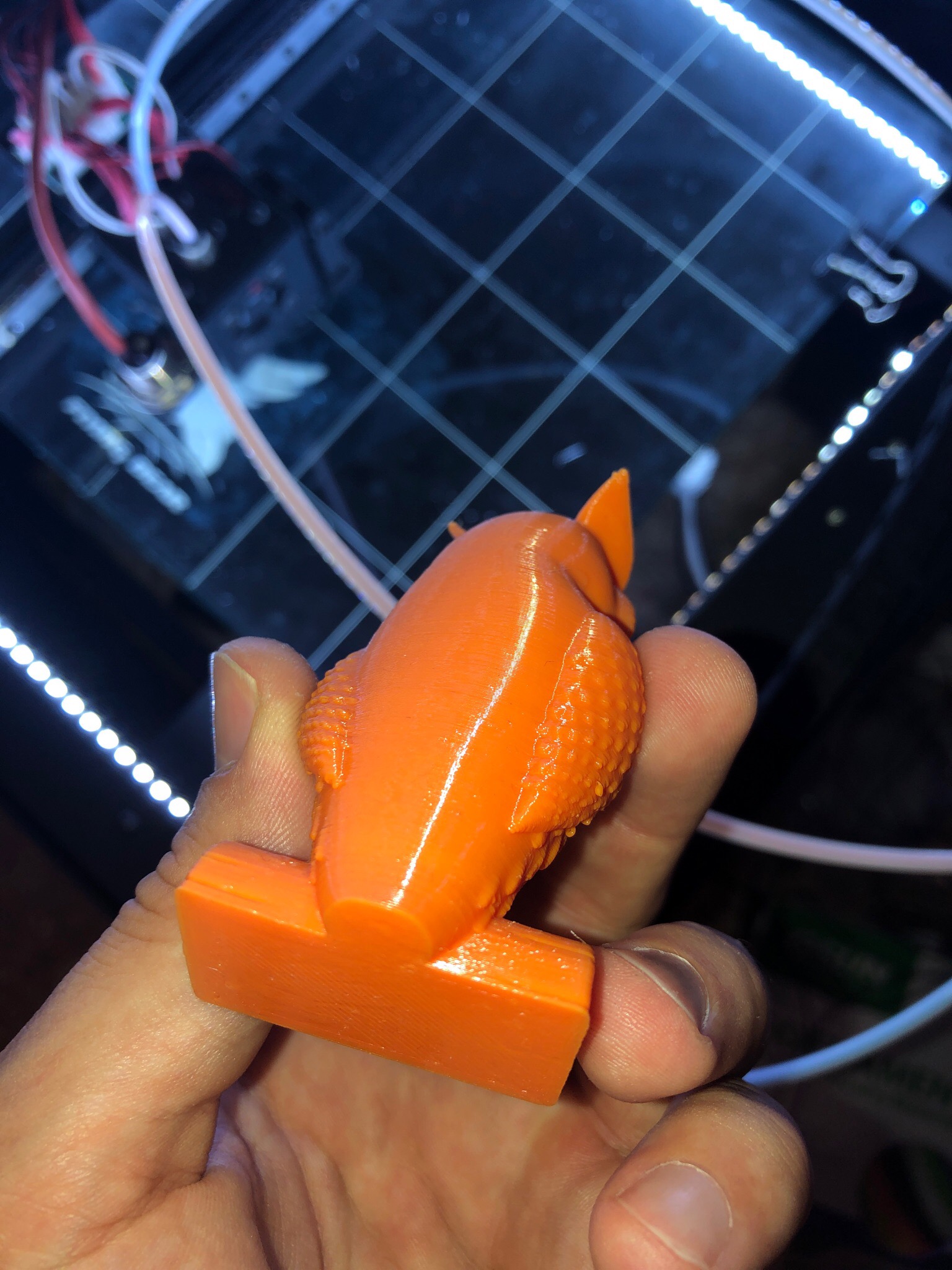

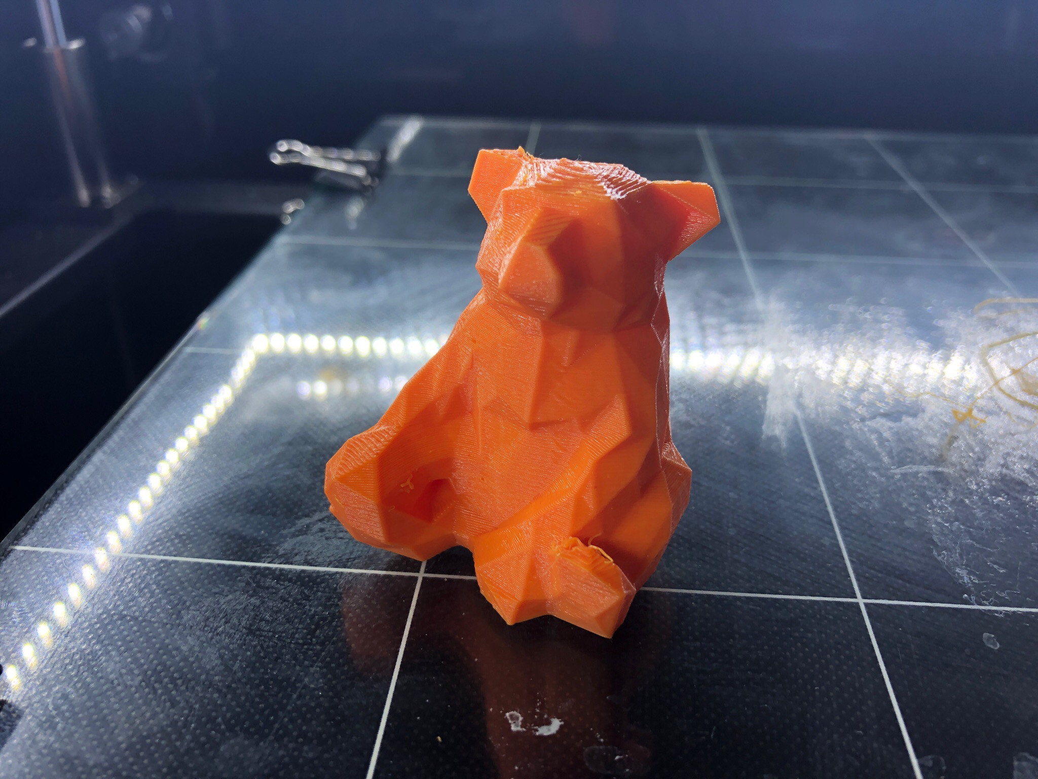

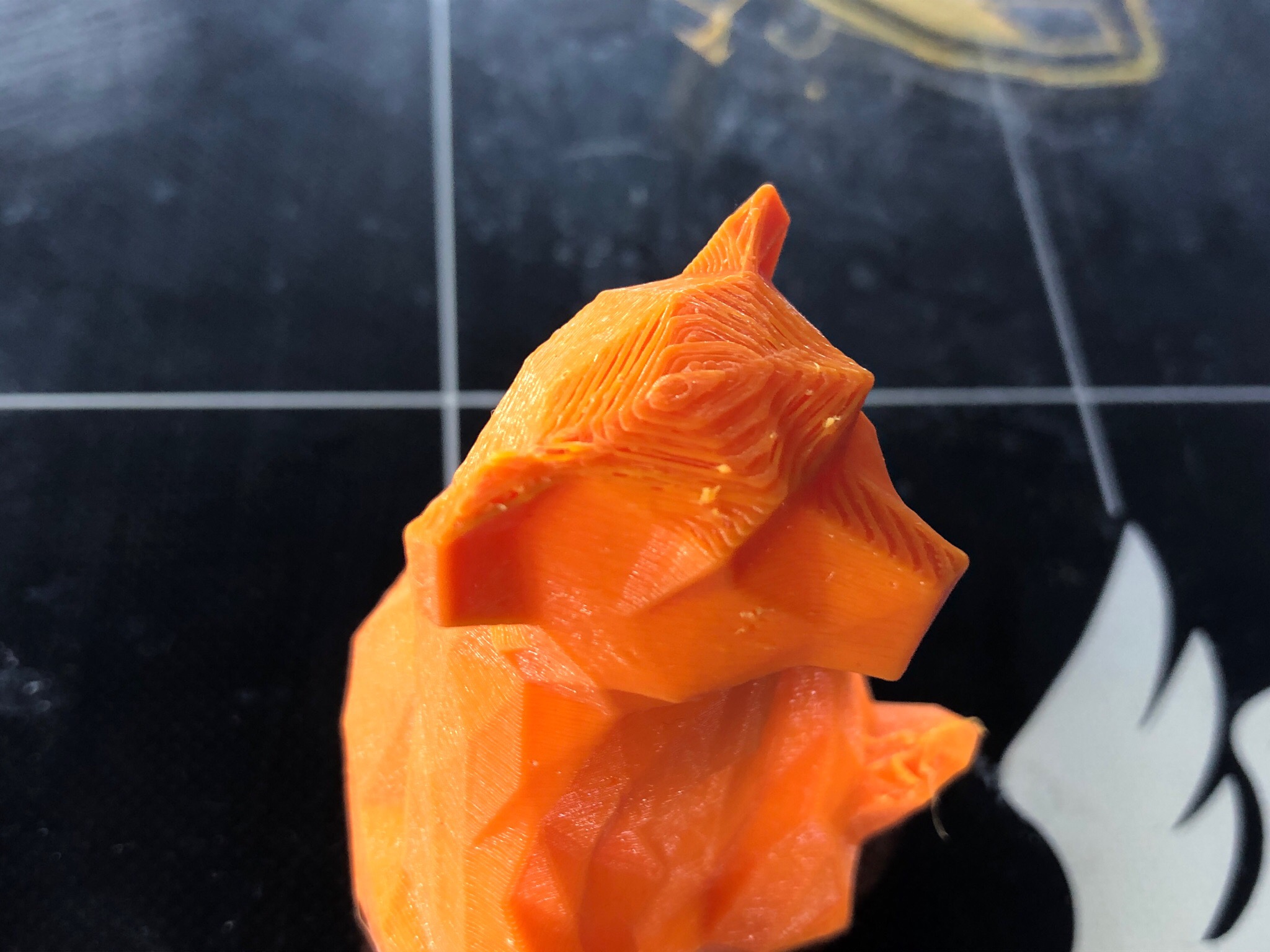

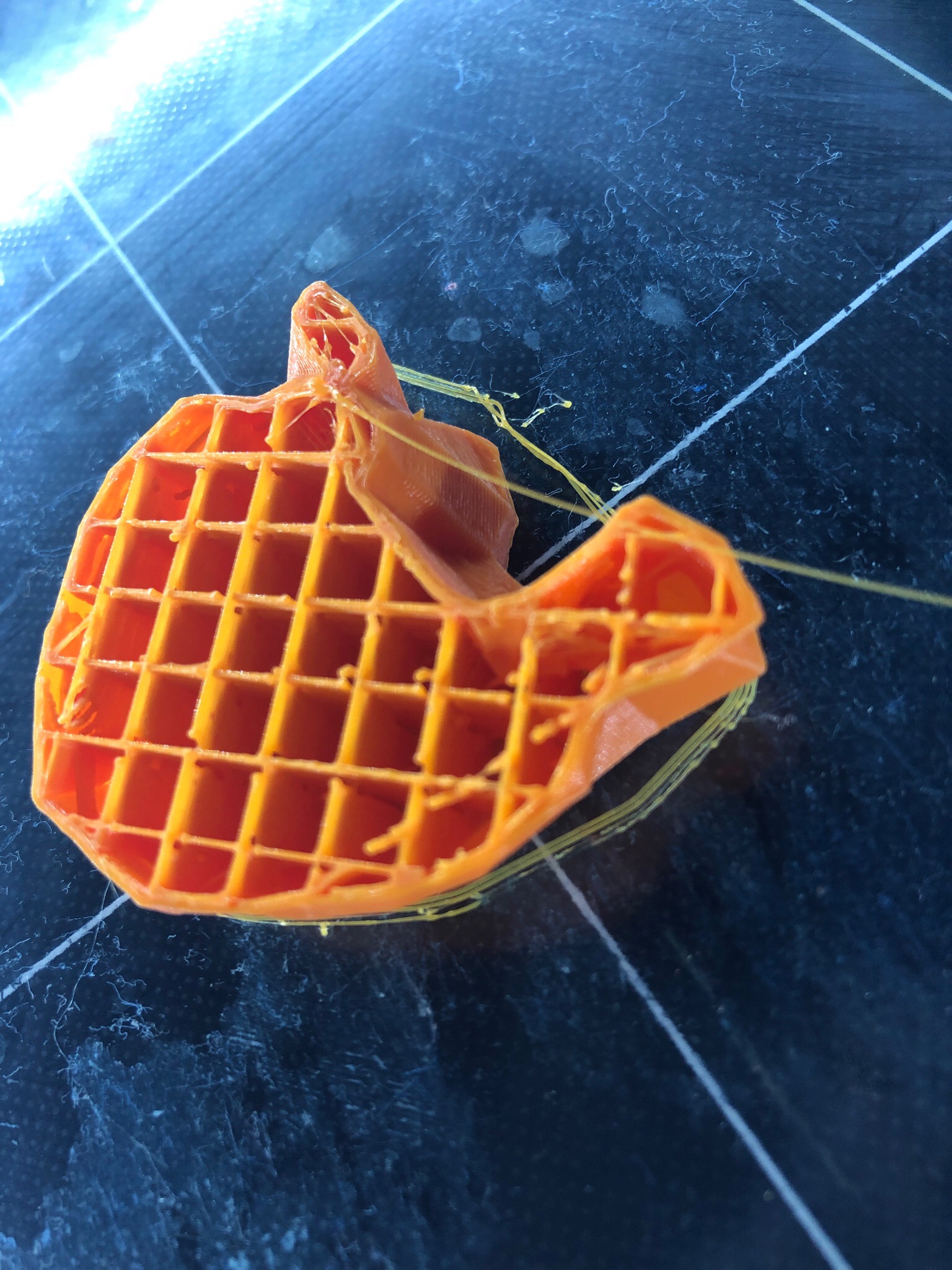

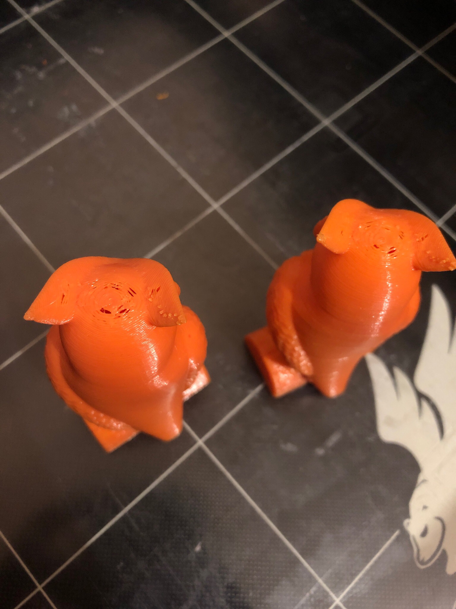

Коллеги, нужен ваш совет. Пробую на своем FLYINGBEAR TORNADO 2PRO разный пластик. Такие пластики как PLA, ABS, WATSON, NYLON, пошли отлично, даже FLEX великолепно отпечатал. А вот PETG проблема. Заполнение печатает отвратно(на фото еще более и менее нормально), крышка печатается тоже отвратительно. Стенки печатаются хорошо, но тоже не идеально. Так же, во время печати слышен мерзкий скрежет, будто второе сопло цепляет, но точно второе сопло не касается.
Температуру ставил от 230 до 250(скорее всего в попугаях), температура стола 70, слой 0.2. Скорость ставил от 40 мм до 60, при 40 результат чуть лучше. Медведя печатал без ретракта. Менял толщину стенок и крышки (примерно 1.2мм) Интересно услышать ваше мнение. На кого грешить, принтер, слайсер, пластик или на себя?
Спасибо.
PS. Драйвера настроены, охлаждение драйверов работает..
Спасибо.
