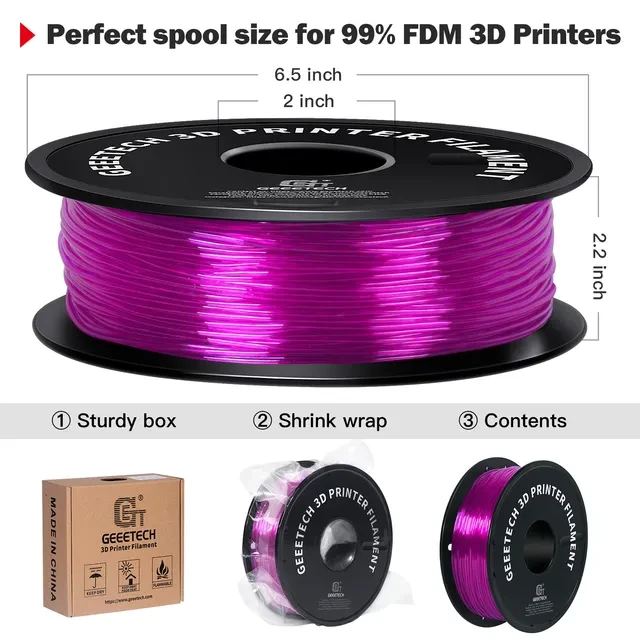

третий раз поймал пробку. прям наглухо экструдер не в состоянии продавить. хотя иглой в сопло прохожу насквозь.
TPU A95 традиционный. все маунты на алиэкспрессе напечатаны им
в моем случае это GEETECH оранжевый.
если попечатать детали и оставить до утра, на утро глухая пробка.
первый раз пришлось прожигать. разобрал, прокалил сопло и горло до малинового собрал и погнали дальше.
второй и третий раз удалось без разбора и что инетерсно помог в этом PLA ..... PETG ни в какую.
ставил температуру побольше. у меня на медведе6 295. и туда сюда экструдером пруток гоняем пытаясь продавить, помогаем иглой в сопло.
так вот повторюсь еще раз PETG никак, экструдер щелкает и не давит. PLA получилось ......
