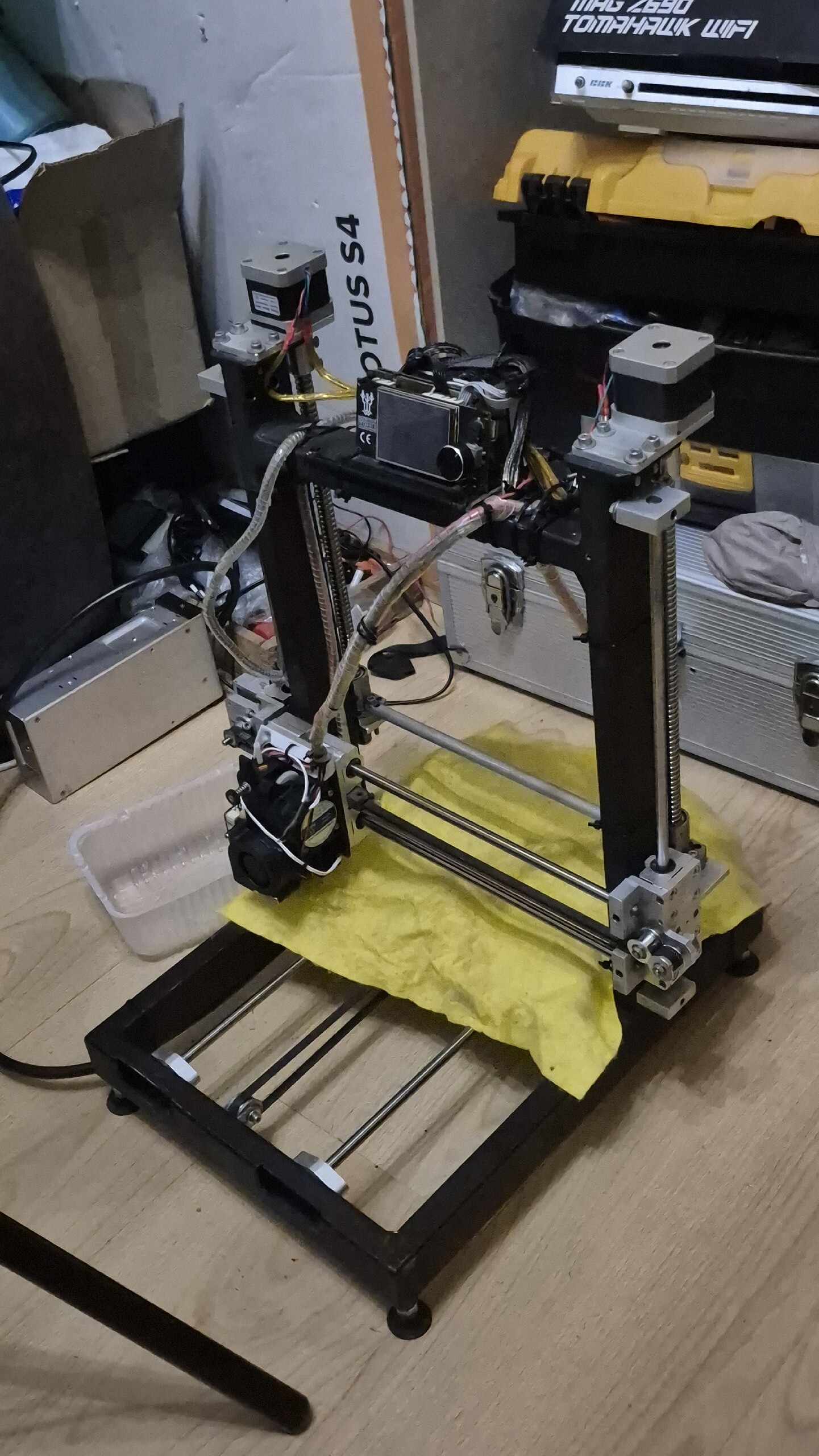

Имею самосбор, доставшийся от другого человека. У него 10 лет, не знаю, насколько спокойно, но работал. Плата BTT SKR E3 V2.0, с модулем экрана BTT TFT24-V1.1.
Использую Orca Slicer для подготовки моделей. Почти ничего не менял в коде перед началом печати, кроме внесения включения выравнивания стола при печати.
Для оси Z использую оптический датчик и саморучно изготовленную шторку. Во время нижеописанных случаев оптический концевик никак не задевал, условия не менялись, даже солнце в окно не светило.
В сборке принтера недавно менял хотэнд, термодатчики, радиатор одной из микросхем-драйверов по оси X, так как тот отвалился и пропал (менял на не менее теплопроводящий).
Итак, такая ситуация. Принтер, как я заметил, во время долгой печати или печати нескольких времязатратных моделей подряд, например, почти весь день, просто в рандомный момент печати уходит вниз прямо в модель, в последний раз снеся стекло. Модель не отрывало, один раз так впилившись, он окончательно похоронил уставший датчик термостола, я сначала думал, это он виноват, но нет.
Благо, я был в эти разы недалеко и успевал среагировать.
В прикрепленном фото, сам принтер
Прошу помощи, быть может, кто-то сталкивался. Опыта пока немного, извините, если много лишнего написал.
