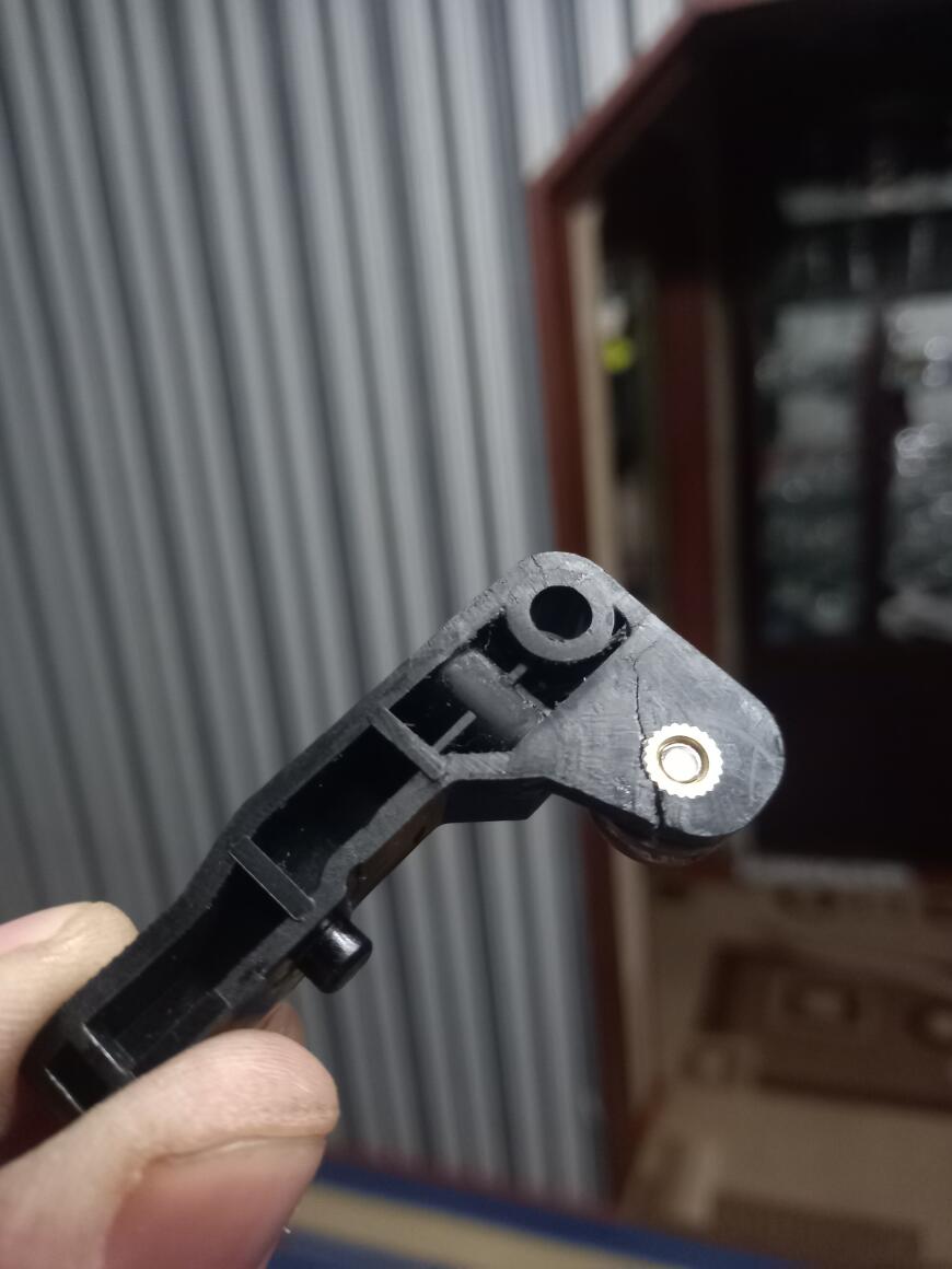

Здравствуйте товарищи. Пользуюсь своим принтером уже чуть больше года. И вот произошла первая поломка, а по какой причине неизвестно.
В один из дней, поставил очередную деталь на печать, и ушёл по своим делам. Спустя некоторое время, решил проверить что там да как. Вернулся, и увидел такую вещь. Принтер напечатал первые несколько слоёв, а дальше просто гонял в холостую, пластик перестал выходить из экструдера. Забился, подумал я и начал чистить экструдер. Почистил, поставил заново печатать, но это не помогло. После нескольких слоёв, всё равно перестаёт подаваться пластик.
Начал копать дальше, и обнаружил такую вещь.
На этой прижимной лапке, обнаружил трещину. Отдельно я её естественно не нашёл. И заказал то что было в наличии у нас в магазинах.

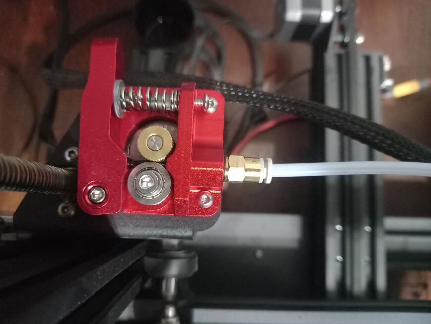

И купил вот такой алюминиевый комплект.
Всё заменил, и поставил на печать... Как итог, ничего не изменилось. Так же перестаёт печатать после нескольких слоёв.
В куре ничего не менялось, что до, что после проблемы. Пытался печатать другими видами пластикa, abs, petg, pla, результата не дало и проблема осталась. Подложил уже шайбу под пружину, но и это ничего не дало. Заметил такой момент, что во время печати, щёлкает шаговый двигатель на подаче пластика, и то не всегда. Уже и не знаю куда копать...
И поэтому нужна ваша помощь, может кто ещё с такой проблемой сталкивался и знает как её исправить.
