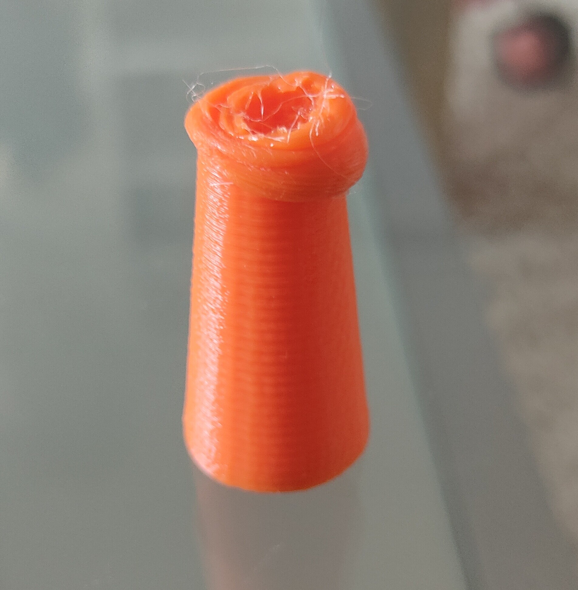

Принтер не печатает детали ВЫШЕ ~35мм
Товарищи помогите с советом!
У меня принтер, как он себя называет на ЖКИ: CTC A8, то бишь клон китайский клон Anet A8, собирал сам, ничего не перепрошивал. Печатает в допуске, есть небольшой воблинг, но не критично.

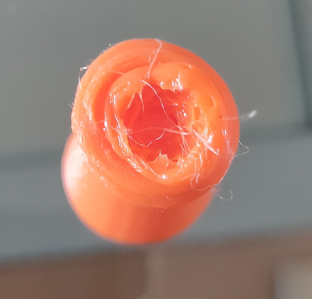

В общем проблема такая: Если печатать деталь выше, примерно, 35 мм, то движки оси Z дальше не крутят. Экструдер льет пластмассу и в ней же прорубает канавку и филамент вытесняется на стороны. На табло показывается увеличение высоты по Z на 0.2мм, но движки как вкопанные. Выглядит, как будто в прошивке стоит ограничение по высоте. Репитером можно выкрутить на 110 мм, выше не пробовал ибо ни к чему, высота эта 35 мм пройдена. Детали ниже 35 мм и большей площади печатает нормально.
Приложил фотки. Для наглядности запустил на печать конус высотой 70мм, ну и вот результат.
