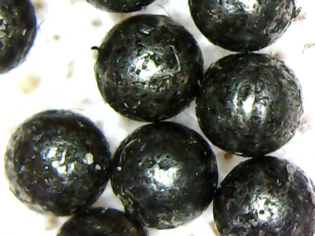

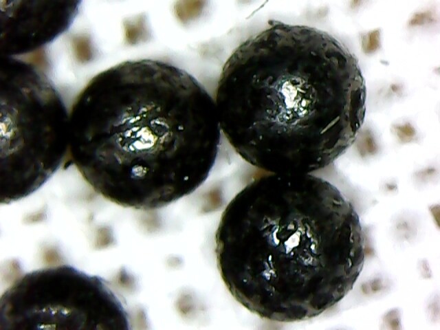

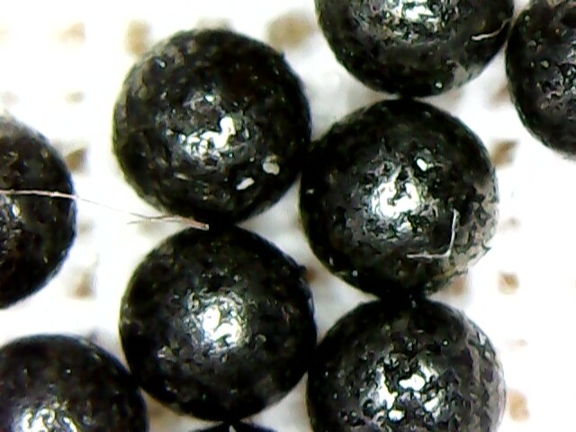

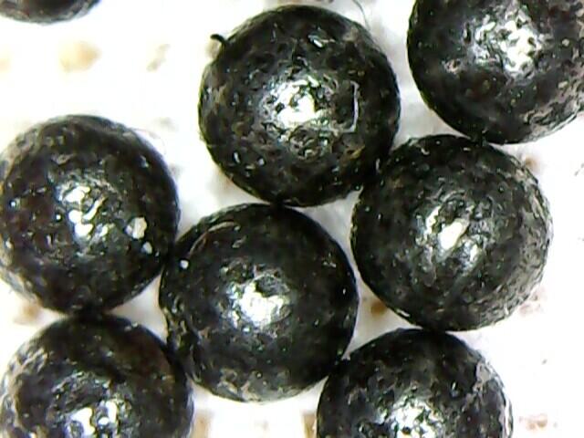

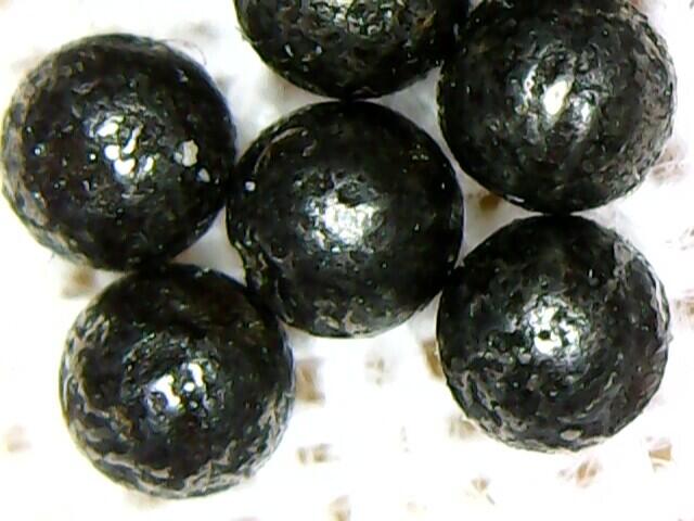

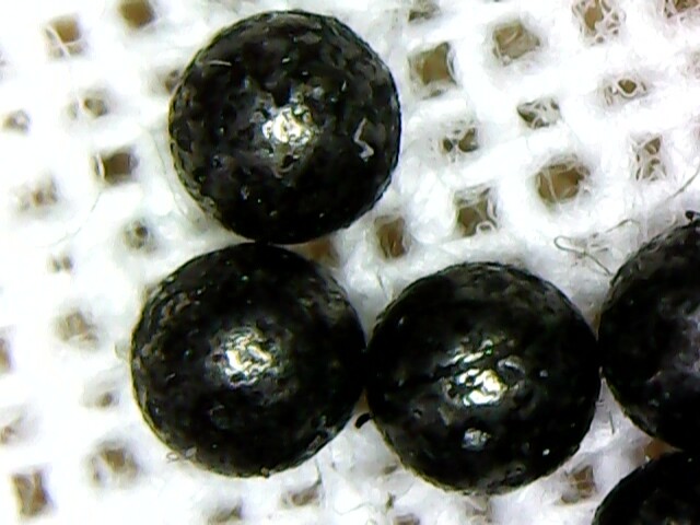

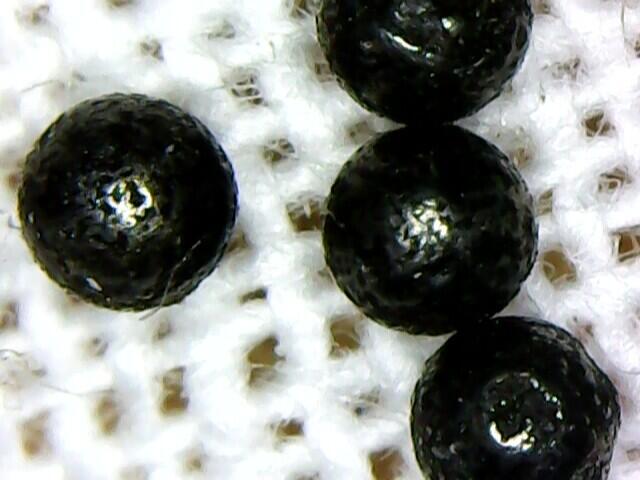

Приветствую всех!В один прекрасный день, принтер стал издавать неприятные звуки, похожие на скрежет.Навострив уши, причина была обнаружена. Источником звука, был подшипник обводного ролика, их там пара установлена. Один вращался плавно, а второй скрежетал и вращался рывками. В наличии такого нет, придется искать на замену. Размер подшипника 5х9х3. Как временное решение, выточил втулку из графитонаполненого капролона. Для интереса, решил изучить подшипник с пристрастием. Вооружившись микроскопами (один бинокулярный, второй электронный), увидел жуткую жуть. Вместо смазки, жидкая субстанция коричневого цвета. Металлическая стружка от покрытия. Да-да, обоймы подшипника и шарики покрыты типа хромом или никелем (или еще чем-то). Диаметр шарика, примерно 1,14мм. Теперь самое интересное, фото шариков, их там 10 штук.
Принтер издает посторонние звуки.
Принтер издает посторонние звуки.Принтер издает посторонние звуки.
Вот такой сюрприз нас поджидает.  Как думаете, на качество печати, это может влиять?Всем желаю беспроблемной и качественной печати!!!
