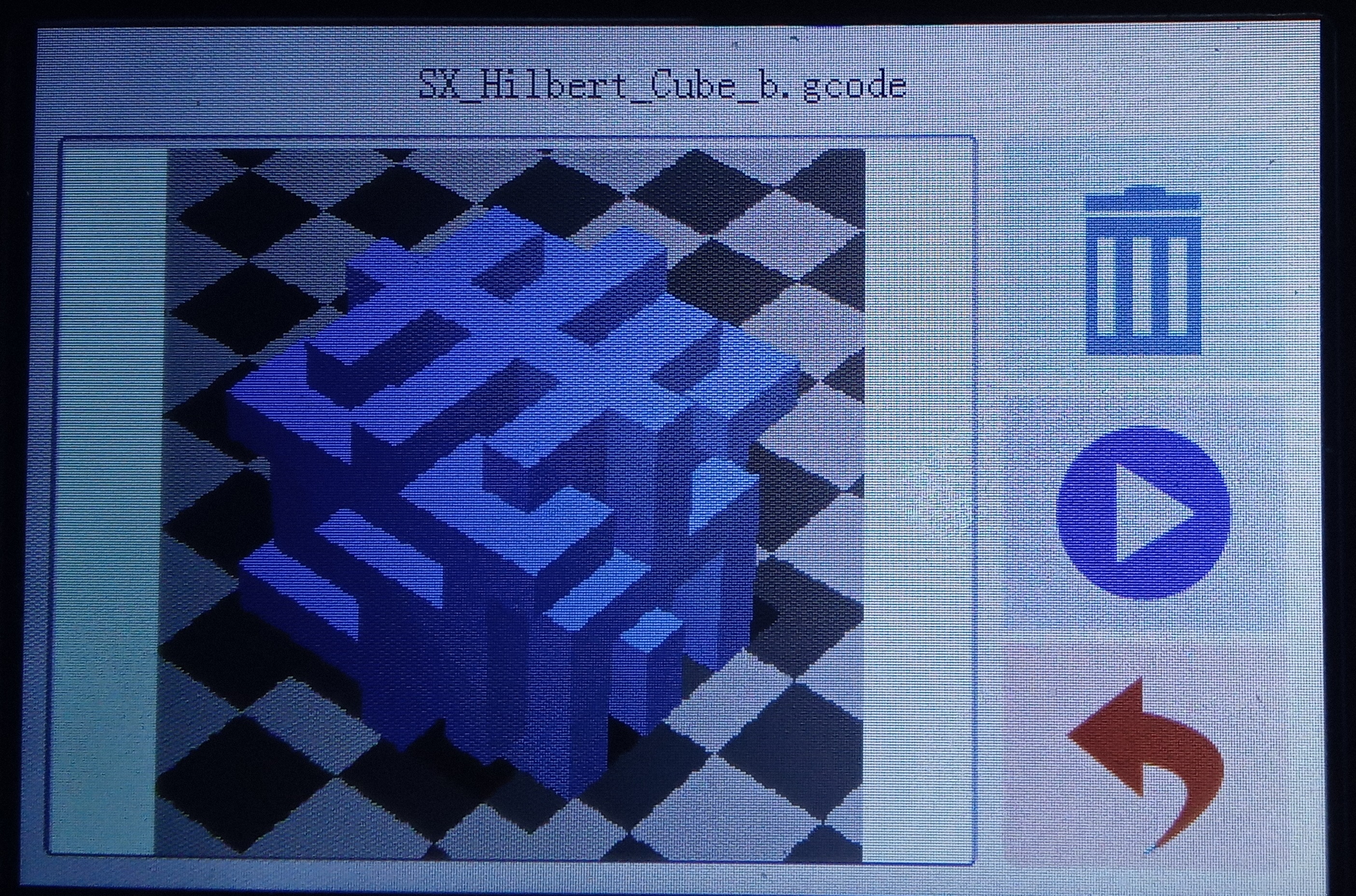

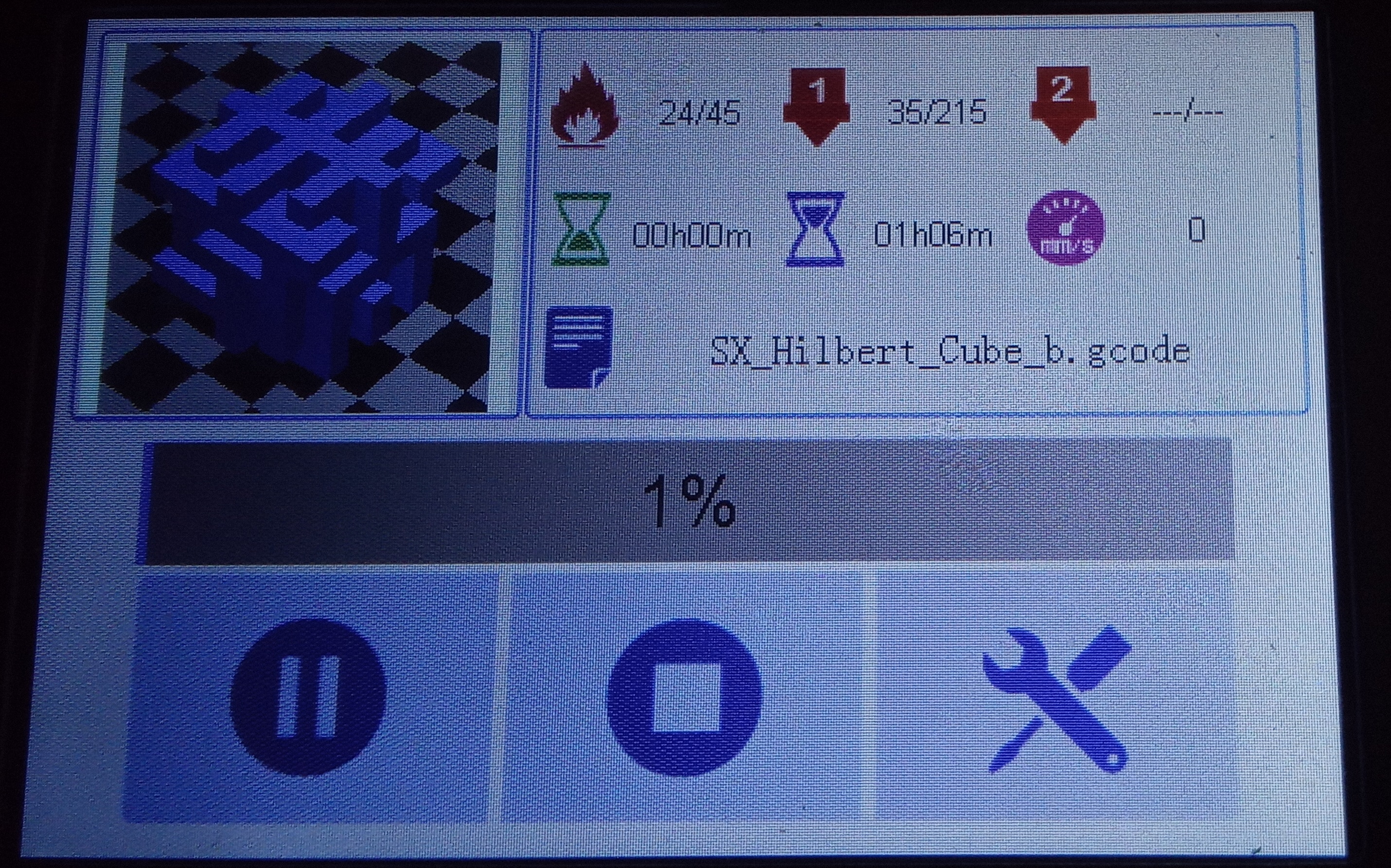

Превьюшка на экране Tronxy XY-2
Когда используеш слаисер на основе куры от тронкси Tronxy Slicer V1.4.12, в Gкод встраивается код превьюшки.
Начинается с M4010 X303 Y303
Далее код картинки (первые строки только)
M4010 I0 T769 'ce7930136b6d3020ce7930266b6d3015ce7930316b6d300bce7930766b6d300bce7930196b6d301dce7930296b6d3012ce7930346b6d3007ce79303c6b6d3004ce7930376b6d300fce7930186b6d3019ce79302d6b6d300ece793038'
M4010 I769 T746
итд...
Возможно ли что либо подобное cделать в последних версиях CURA? Какое нибудь расширение или постобработка Gкода?
