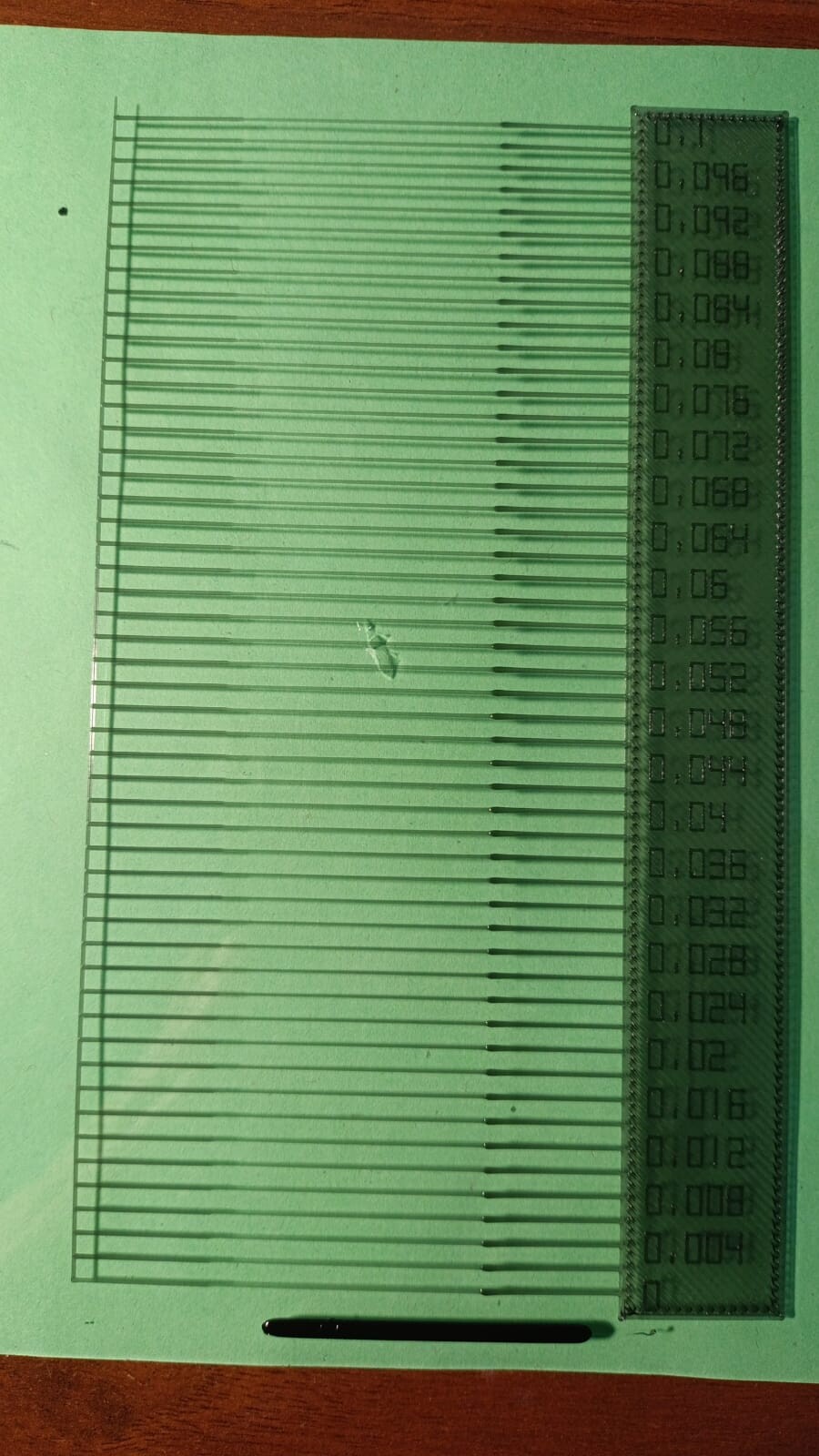

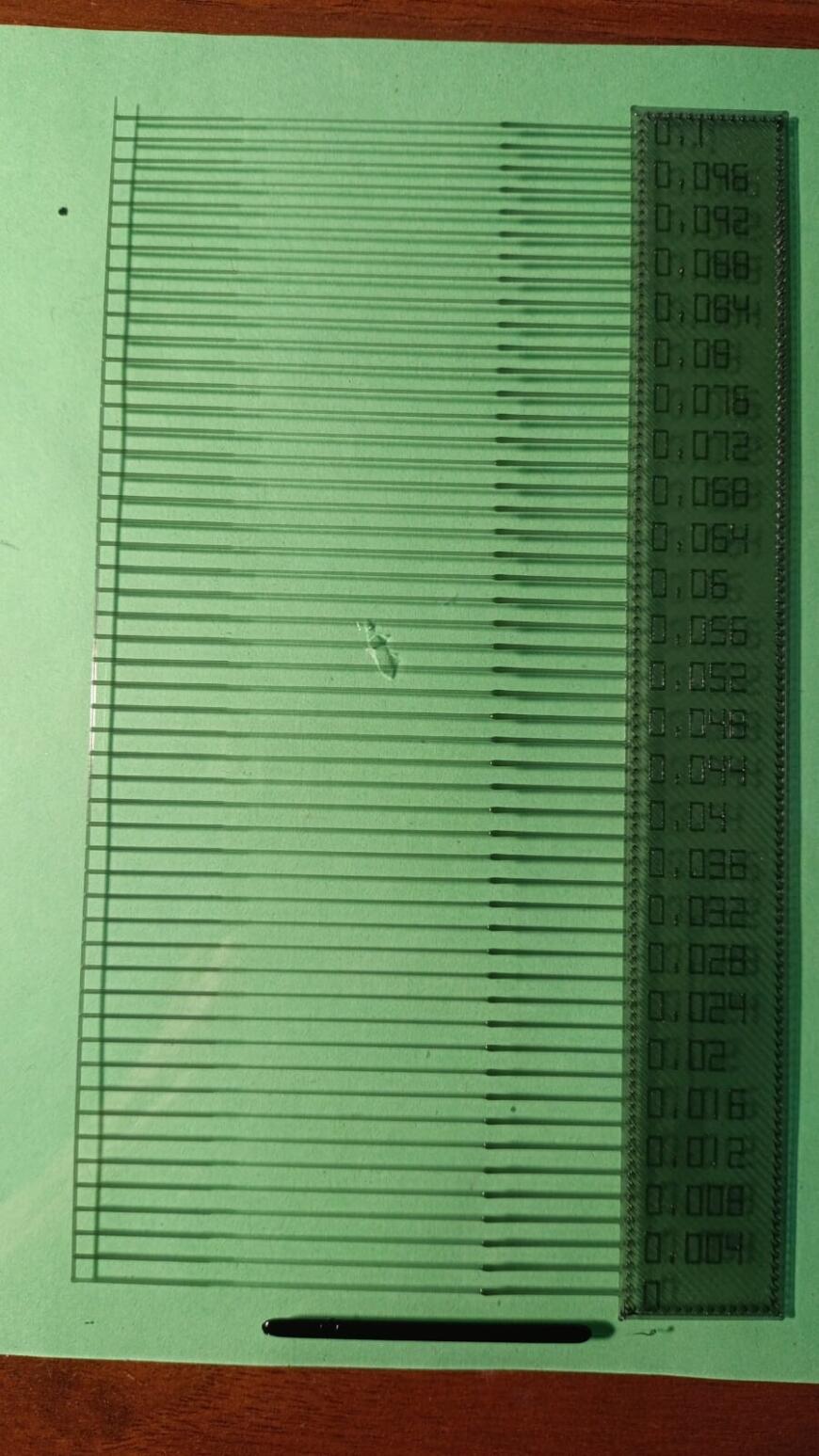

Pressure advanced на creality K1 с соплом 0.2

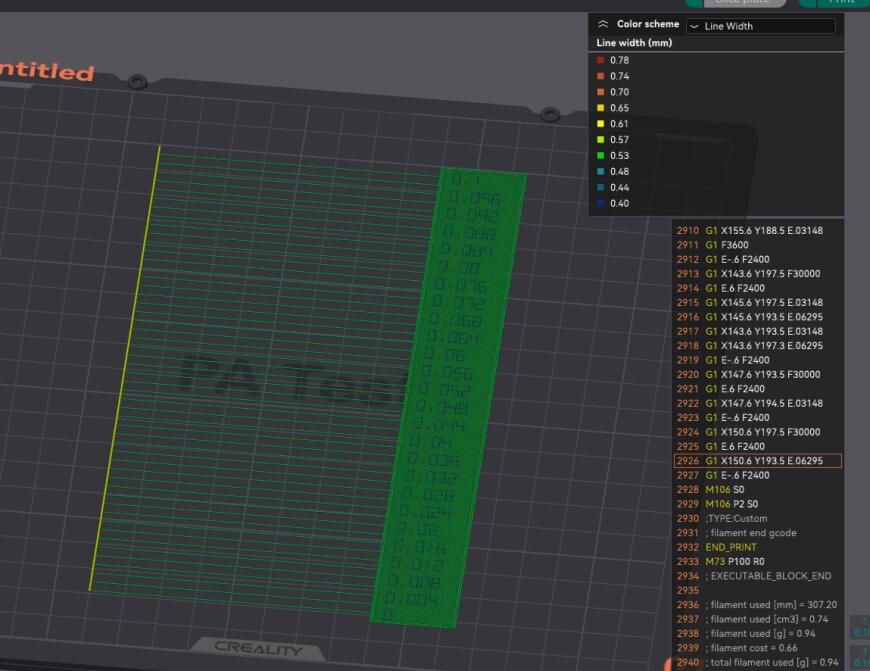

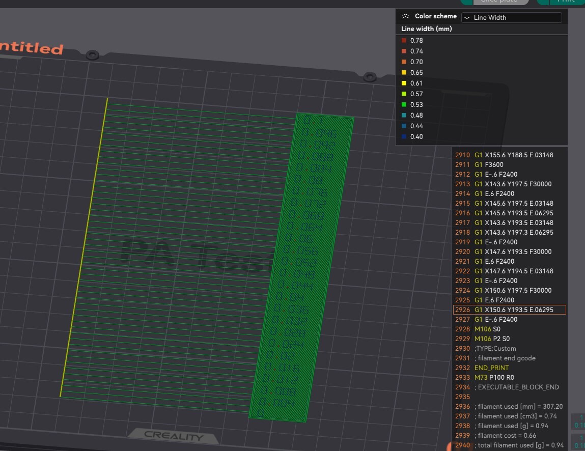

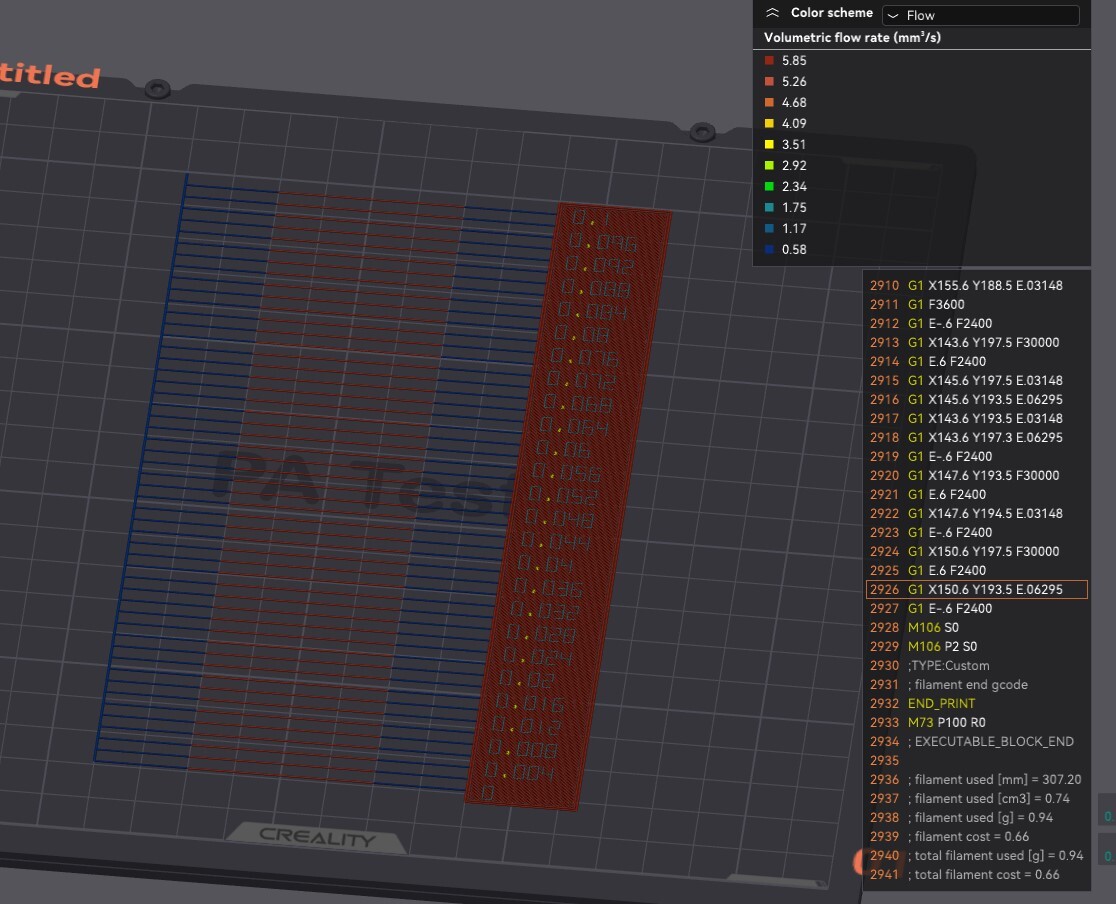

Кто-нибудь пробовал калибровать pressure advanced на сопле 0.2 на K1? У меня место для измерения слишком тонкое - сильно сомневаюсь, что это норма. Получается недоэкструзия на большой скорости. На сопле 0.4 всё хорошо - так что вряд ли проблема в механизме подачи. Настройки тоже все попробовал. В слайсере всё выглядит хорошо - ширина линии постоянна, поток на ускоренном промежутке больше.
