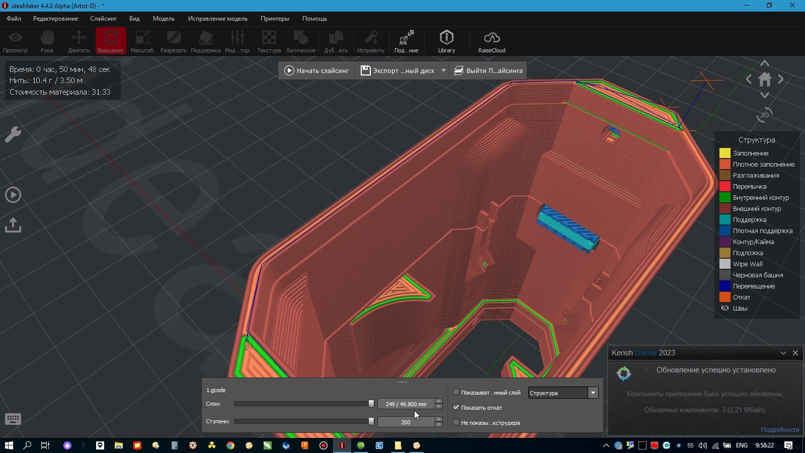

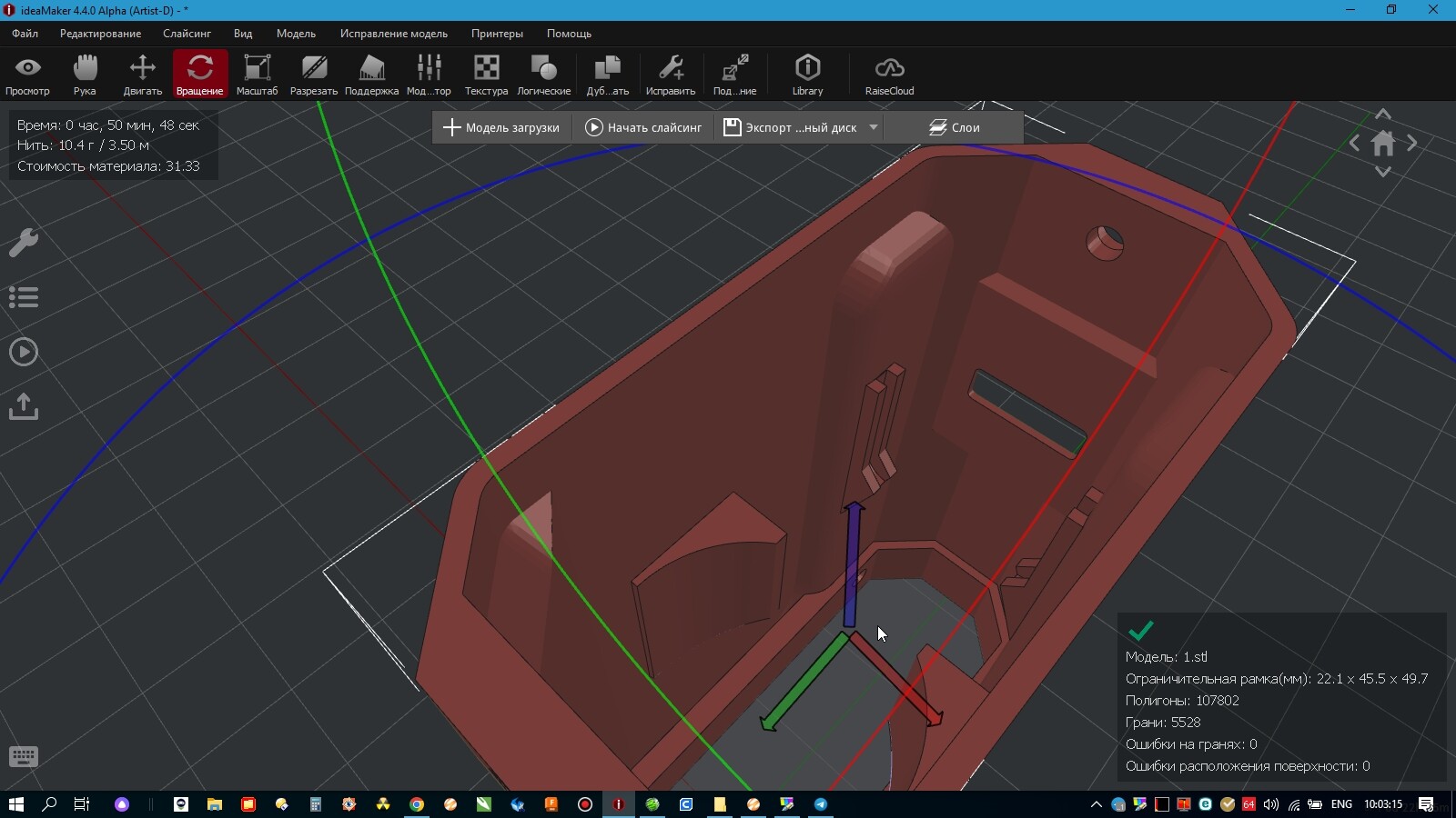

Привет 3дэшникам! Недавно столкнулся с такой проблемой. Не могу корректно отслайсить техничку, сопло 0.4 мм, требуется точная подгонка. Пользуюсь Ideamaker и Cura, и тот и другой делают один и тотже косяк, а именно.... При слайсинге тонкостенных моделей - оболочек слайсеры делают не равномерные по толщине слои ну или по другому - толщина стенок пляшет, а именно... немного расширяется с внутренней стороны модели именно там, где в модели появляются отверстия, а там где их нет, все нормально. Кучу настроек перепробовал и там и там, модель по разному сохранял, экспортировал и т. д. Результат один и тотже.
вот сам файл stl
