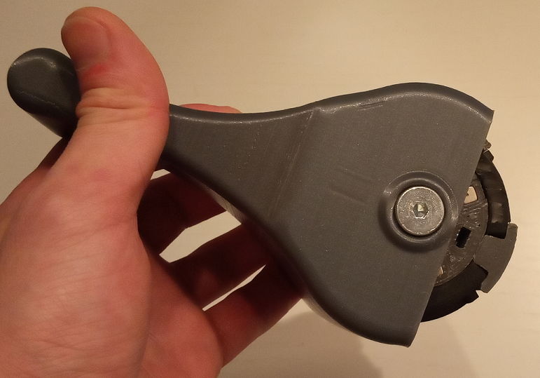

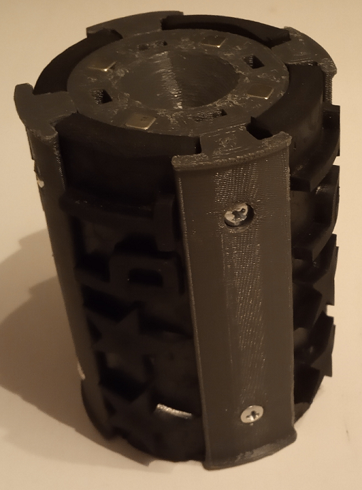

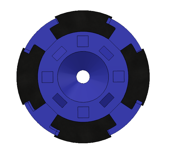

Есть маркировочный ролик состоящий из центрального цилиндра, четырех резиновых пластин толщиной 6 мм и четырех деталей, прижимающих резиновые пластины к ролику. Напечатано из SBS. Выглядит это так:
Помощь в подборе материалаПомощь в подборе материалаПомощь в подборе материалаТ-образные делали прижимают плоские резиновые пластины к ролику, делая из них дугу.

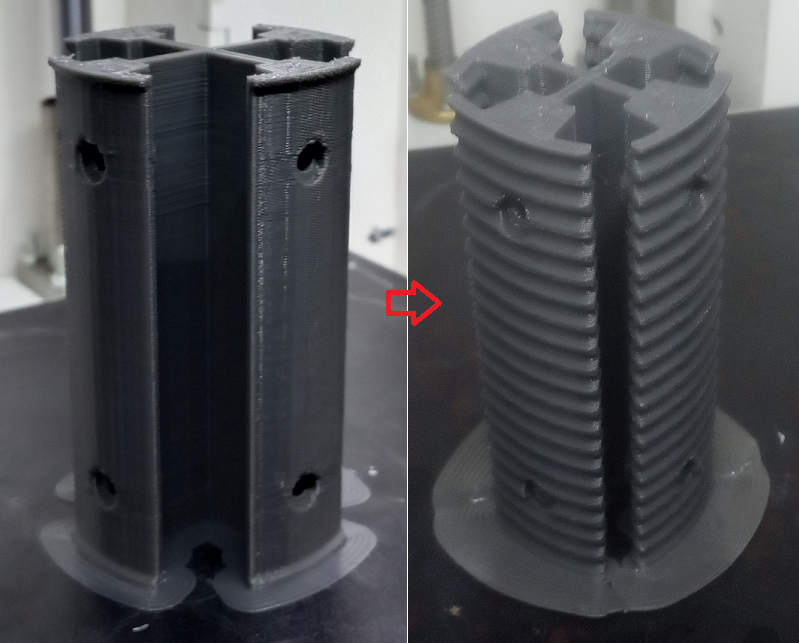

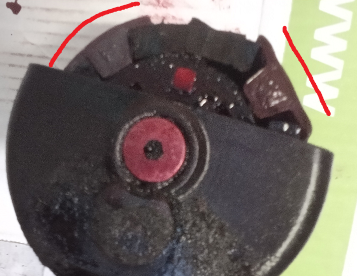

Помощь в подборе материалаПроблема в том, что со временем Т-образные детали выгибает резиновыми пластинами и их приходится менять.В первоначальный дизайн были добавлены "ребра жесткости"
Помощь в подборе материалаНа фото ниже слева новая деталь, справа - старая покоробленная.
Помощь в подборе материалаПробовал печатать из ABS и PetG - детали ломаются. SBS не ломается, но выгибает.Печаталось соплом в 1мм, размер детали в самом тонком месте - 1,95 мм, больше никак.Ну и вопрос: какой материал подойдет для этой задачи? Нейлон? Композиты?
