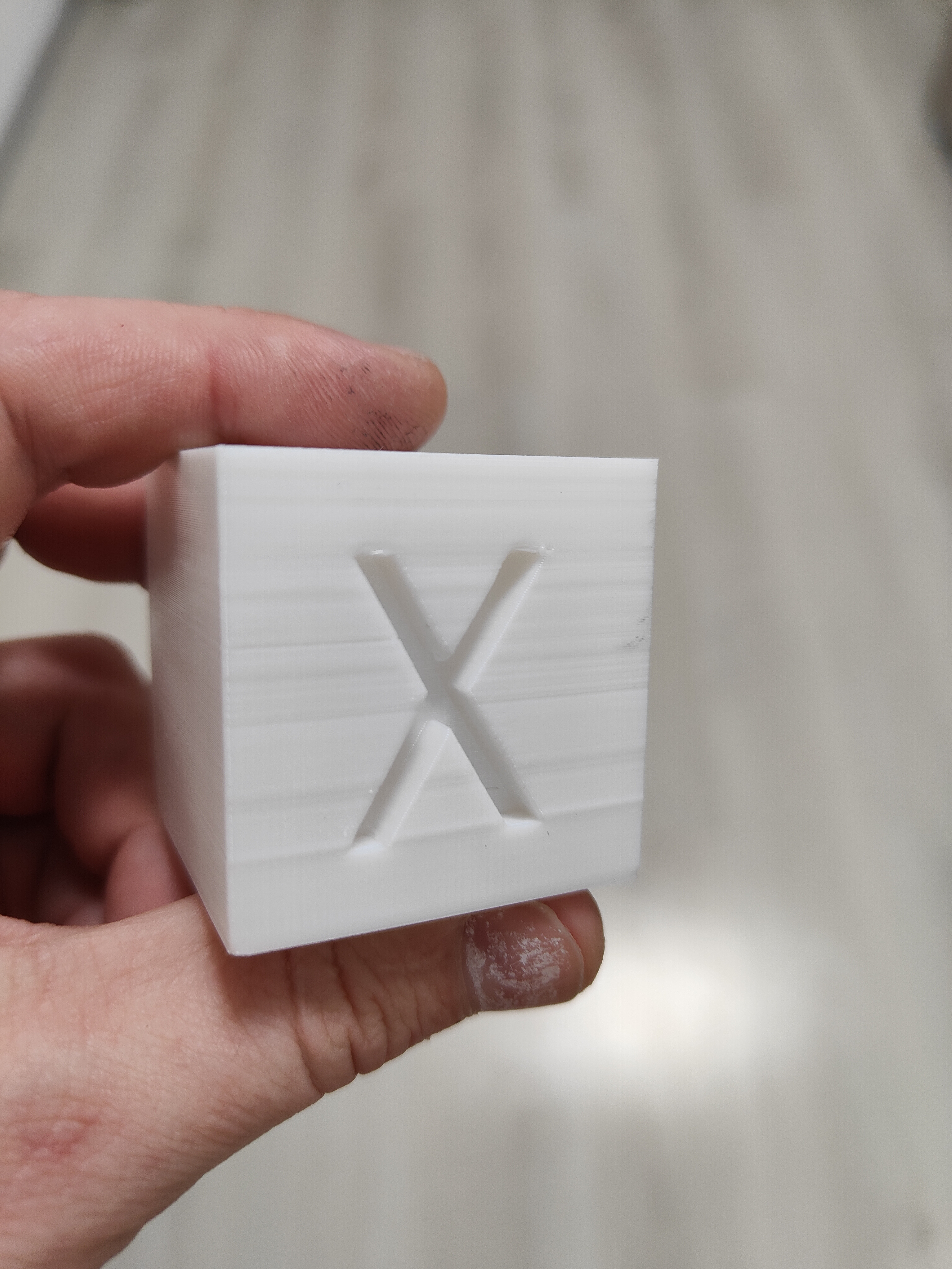

Помогите устранить воблинг и рябь
Имеется принтер ULTI от Тигры, несколько лет печатал нормально, но в последнее время появились такие дефекты как рябь ( хотя раньше тоже была) и воблинг по оси Z, чего раньше не было! Пробовал менять пластик, скорость, поток, обдув - ничего не помогает. Драйвера 2209. Пластик - petg от bestfilament
Не так давно заметил, что стрекочат ремни - поправил шкивы, чтобы ремень не терся боком о внутреннюю стенку шкива, но стрёкот полностью не пропал...
