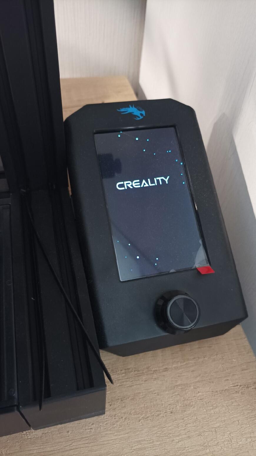

Помогите с поиском прошивки Ender 3 v2.
Приветствую всех!
У меня проблемка с Ender 3 V2.
Ничего такого особенного не было, одним днём включил принтер на экран повис и никакой загрузки:
Подумал что мать померла, но перепрошив понял, что жива, но прошивка с BL touch, которого у меня нет, собственно говоря из-за чего у меня принтер не может припарковаться и создать систему координат.
X и Y приезжает в 0ые координаты, далее уезжает в центр стола и ждёт когда отпуститься Z, но как я уже сказал BL touch у меня нет, поэтому ось Z просто висит и на экране "Z: ???"
Далее начал искать прошивки, на оффициальном сайте производителя.
Тут столкнулся с проблемой, что на мой чип (GD32) только 2 прошивки и обе с BL touch, может у вас есть прошивка, или знаете где её взять?Материнская плата Creality 4.2.2. чип GD32. Нет ни CR ни BL Touch.
