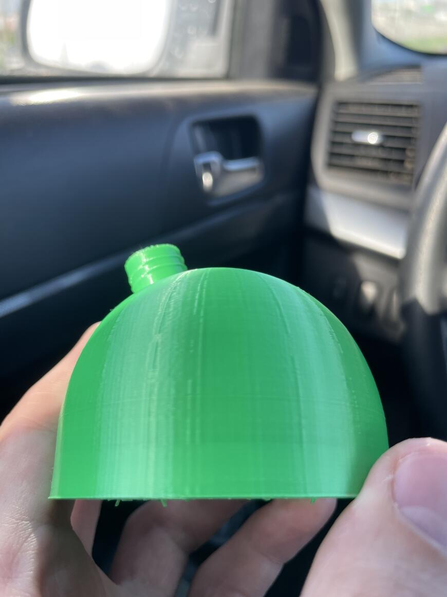

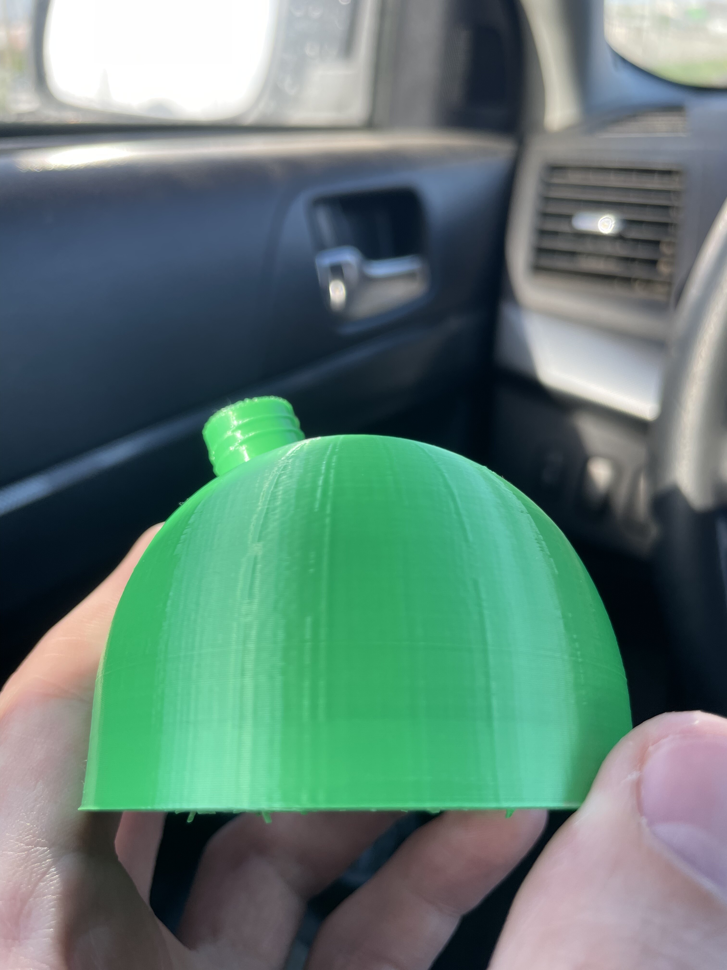

Добрый день, установил комплект апгрейдов от Соркина на эндер 3: бмг+e3dv6, плата btt e3 mini v3.0. Прошился, откалибровался, на petg все было норм вроде. Поставил pi, накатил klipper. Включил pa, input shaping, опять же на печати технички каких то дефектов не замечал, НО, перешел на PLA для печати художки, скорость задушил до 30-60мм и выходит такой деффект
Равные волны (на рябь не обращать внимание), причем расстояние от широких частей сужается к верху модели. Модель с хорошим кол-вои полигонов.
Подготавливаю в куре, модель подготавливается (настройки принтера) под Marlin. Правильно ли я все делаю для клипера и куда копать?
