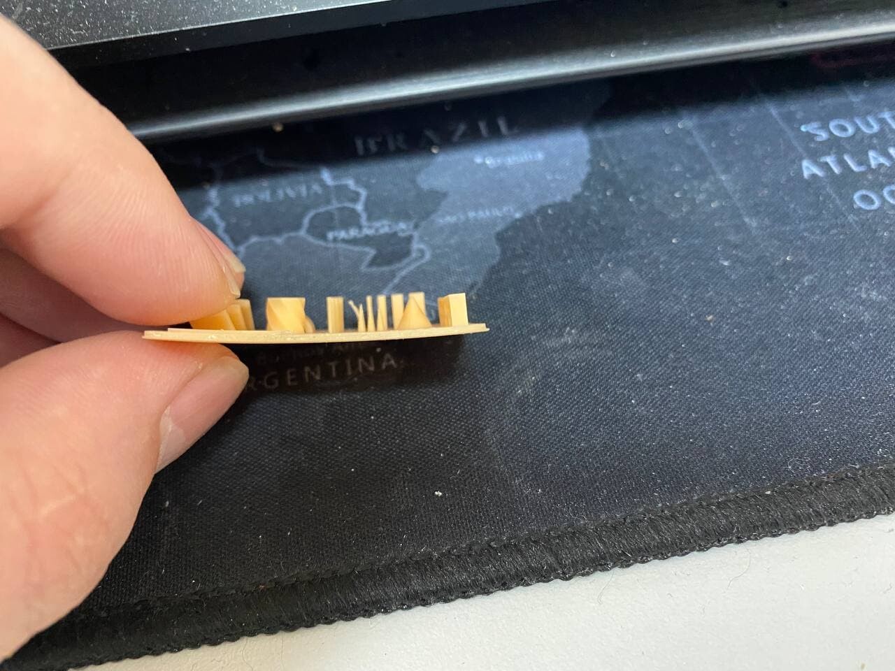

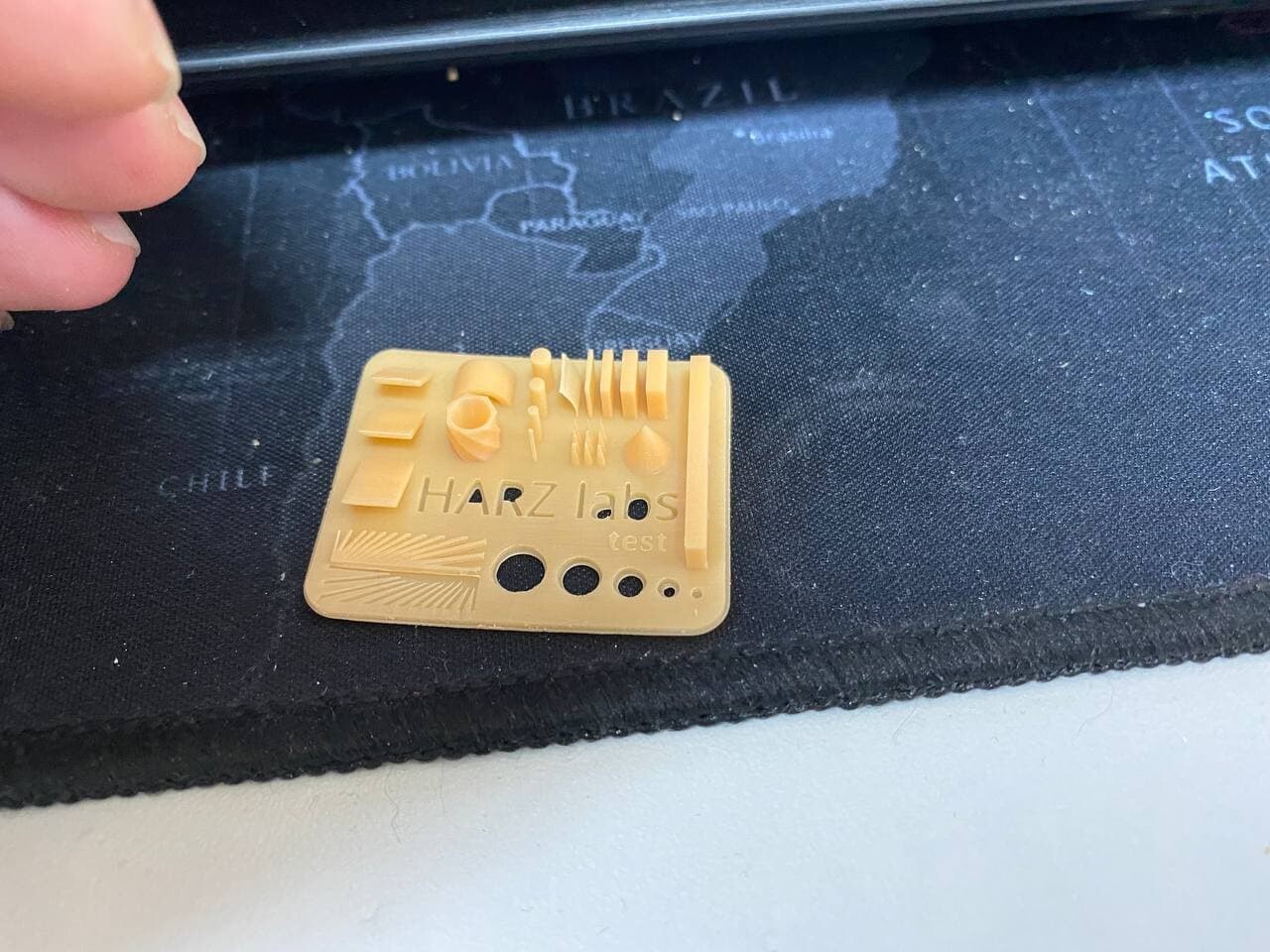

Пару дней назад приобрел данный притер, распаковал, откалибровал и начал печатать.

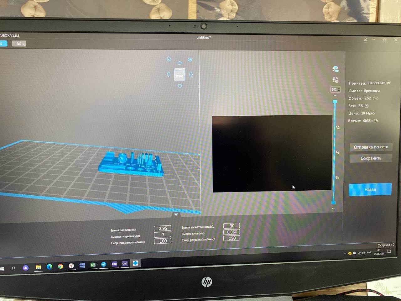

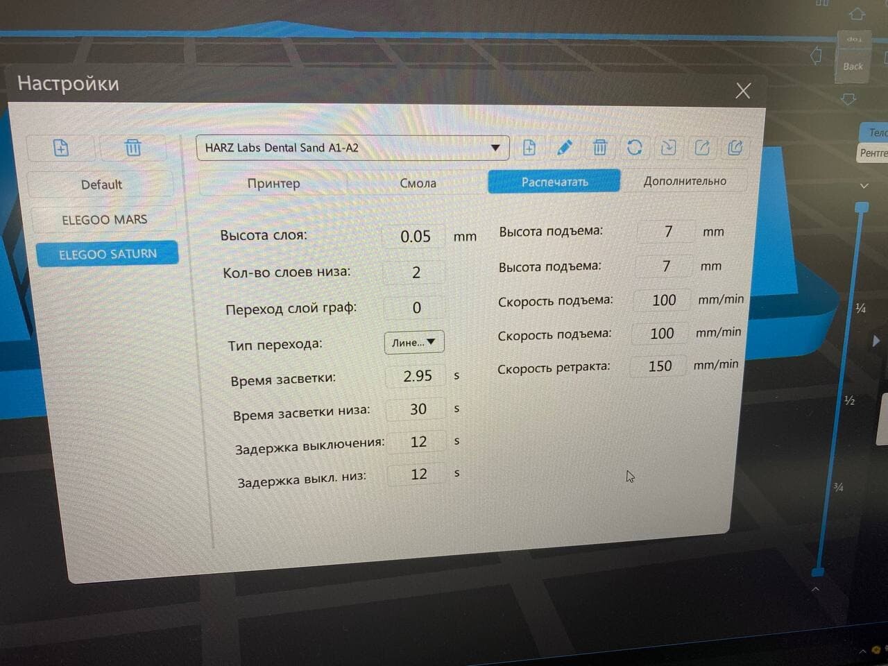

И тут мне преподносится сюрприз: принтер не печатает первые 30-32 слоя, но модель к столику прилипает отлично. Во время печати, когда столик опускается для засветки слышится лёгкий щелчок, идет засветка, столик поднимается и опускается до щелчка. После 32 слоя такого щелчка нет, там уже просто слышно как отрывается засвеченный слой от пленки. Танцую танец с бубнами вокруг этого принтера уже второй день. В службу поддержки писал, отвечают отрывисто и один раз в сутки(( калибровку оси Z делаю с разными зазорами..
Результат один и тот-же. После 32 слоя печать идет нормально, все отпечатывается детально.
Подскажите пожалуйста решение данной проблемы..
