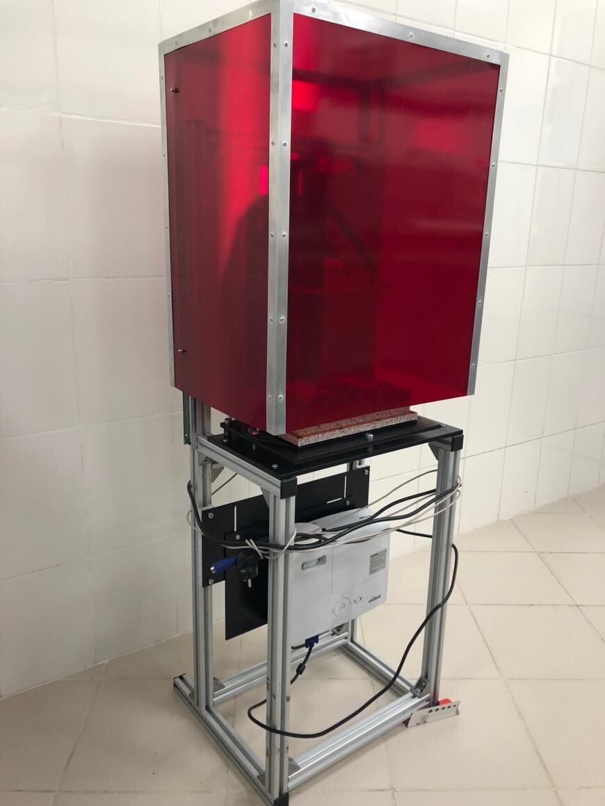

Добрый день, попробовали новый для себя полимер Phrozen water washable Model gray, печатали на Mch DLP SLA(если не ошибаюсь, фото ниже)

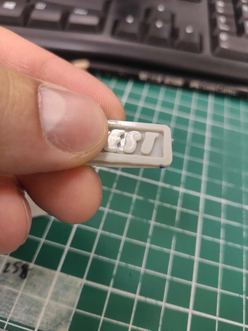

при времени первых 3х слоёв в 10сек и последующих 7сек, выходит вот такая размытая вещь:

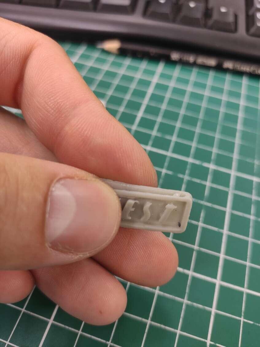

после нескольких этапов по уменьшению времени пришли к 10 сек первые слои и 1,7сек последующие, но всё равно чёткости нет, а слои уже не пропечатываются:
Что можно попробовать поменять ? толщина слоя 0,05, пробовали 0,025 с 1сек на слой, но результат +- аналогичен тому что выше. Полимер не подходит для проектора или можно ещё поиграться с настройками ?
