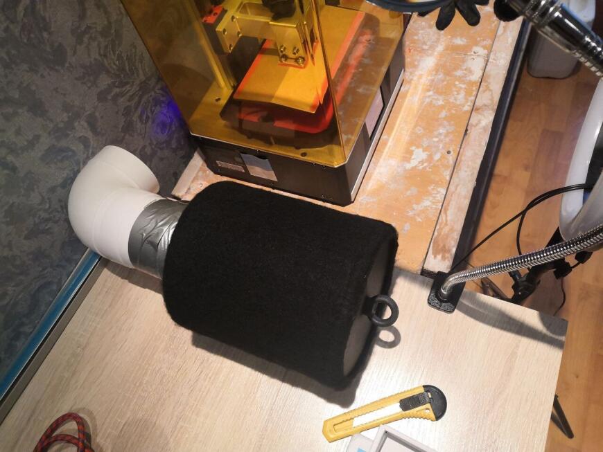

Временно и эксперимента ради соорудил себе вот такую тарантайку))
Всего 3 детали и провод в розетку))
Це обычный угольный фильтр, часто используют дачники, цена вопроса 2-3к. Мой на 160м3/час. Использую его в самодельной покрасочной камере, с запахам акрила справляется на ура, но с другой стороны я модельки крашу, а не малярным цехом руковожу, 160 это прям с очень большим запасом имхо.
К нему прикрепил вытяжной вентилятор (он правда всего на 120м3/час, но для акрила опять же за глаза) и поставил подсасывать воздух вблизи принтера через трубу. День уже работает и честно признаться разницы не ощущается от слова совсем. Учитывая размер комнаты (примерно 18 квадратов и потолки где-то 2.5м) данного объема вентилятора должно хватить на 1-1.5 раза прогнать полностью воздух в комнате за час. Вонь такая же, при том что окна были открыты. Я решил что может быть воздух с улицы мешает перегонять фильтру, он хоть и свежий, но потокам может мешать (хотя тут вытяжка вплотную к принтеру, но мало ли) и закрыл окна проверить теорию, по итогу за пару часов при закрытых окнах дышать стало вообще невозможно. Так что либо фильтр не работает и уголь от запаха смолы не спасает, либо моей самоделке просто не хватает мощности. Сама она естественно работает, даже рукой ощущается легкий поток ветра из стенок фильтра.
Возвращаемся собственно к вопросу: помогает ли вообще угольный фильтр убирать запах смолы (желательно еще и изопропила) или нет?
В случае если нет остается только смириться и искать помещение, если же на вашем опыте фильтры все таки помогали, то думаю стоит таки взять очиститель, так как вытяжка у них помощнее в разы, можно и 300 и 400 кубометров в час купить за сносные деньги (немного проанализировал рынок, за 15-20к вполне есть экземпляры) и может этого как раз не хватало и спать можно будет спокойно.
