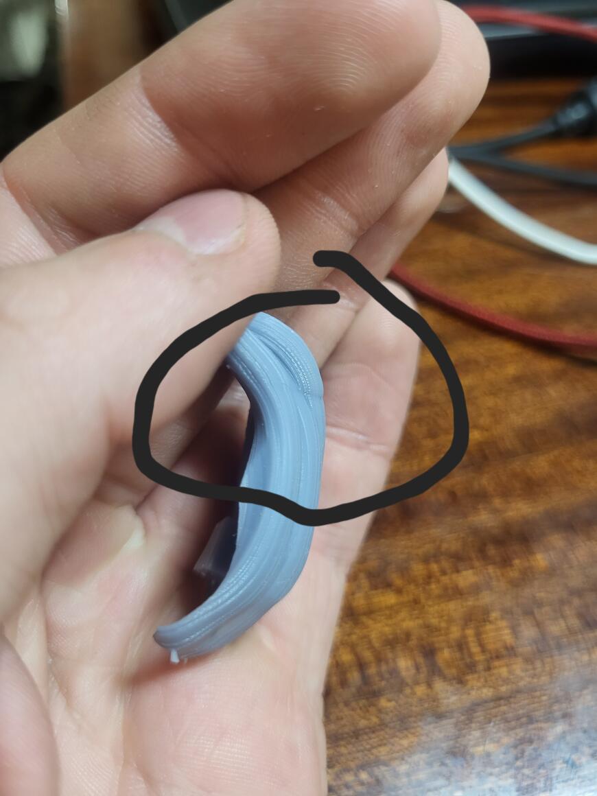

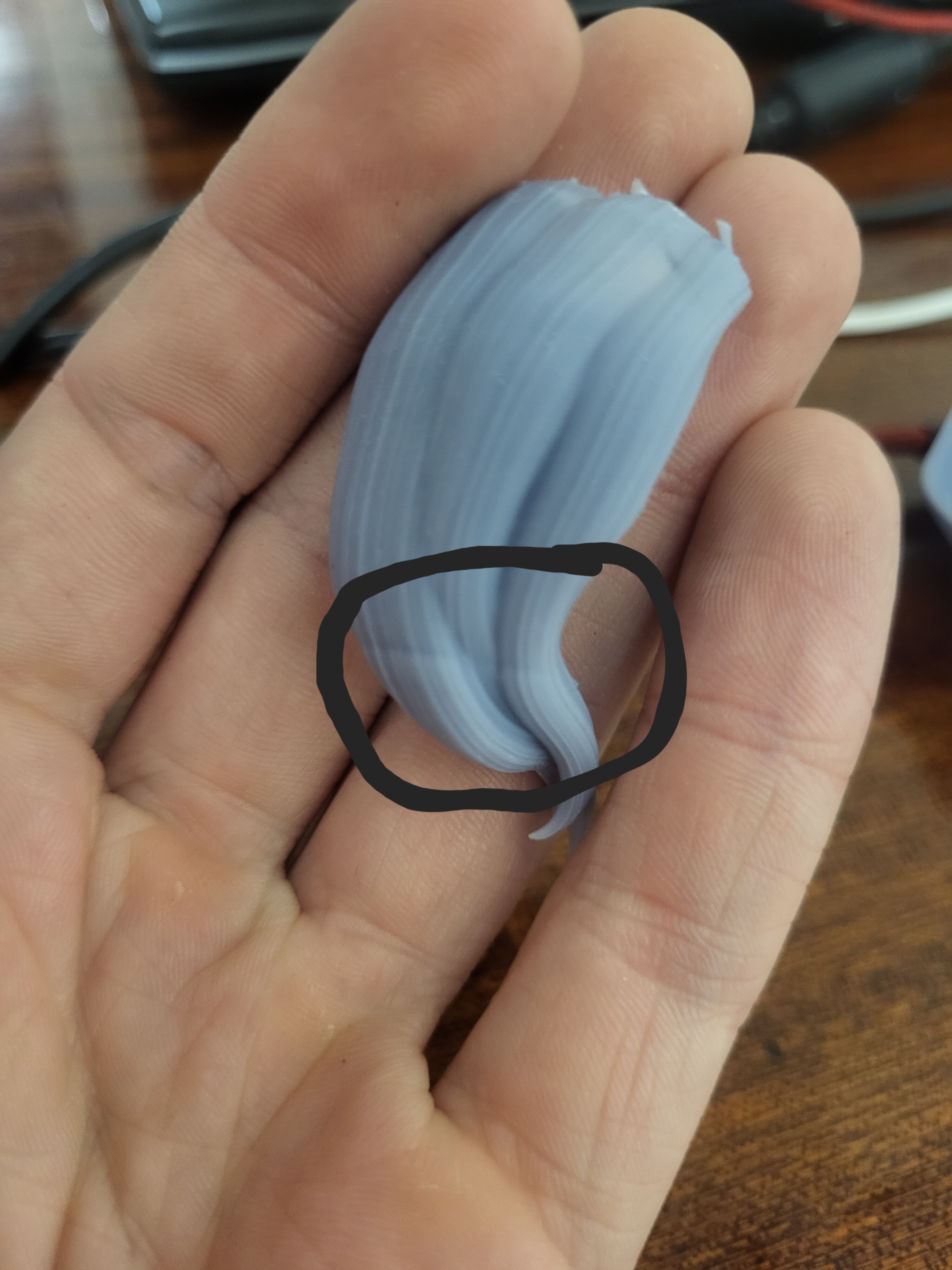

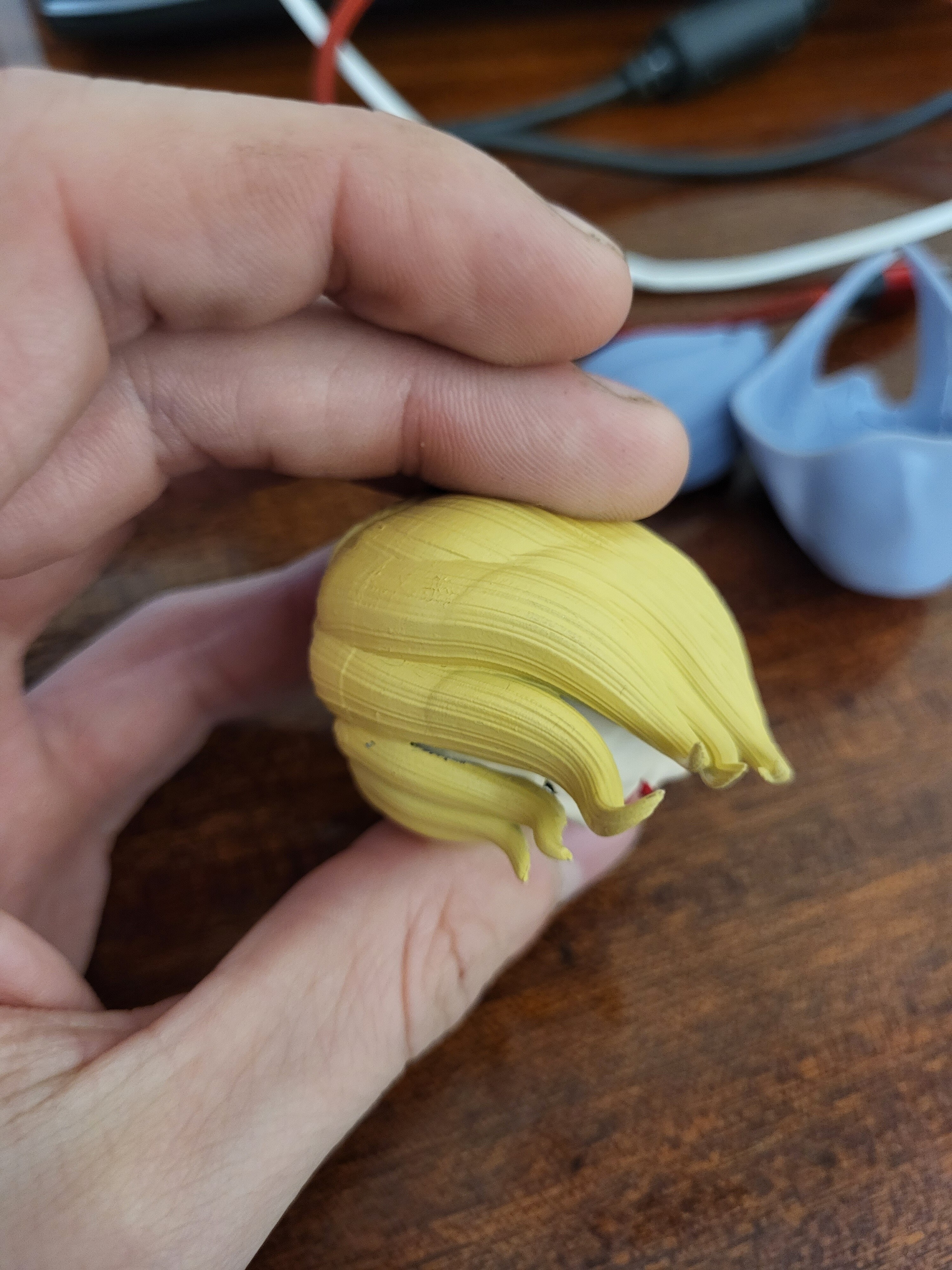

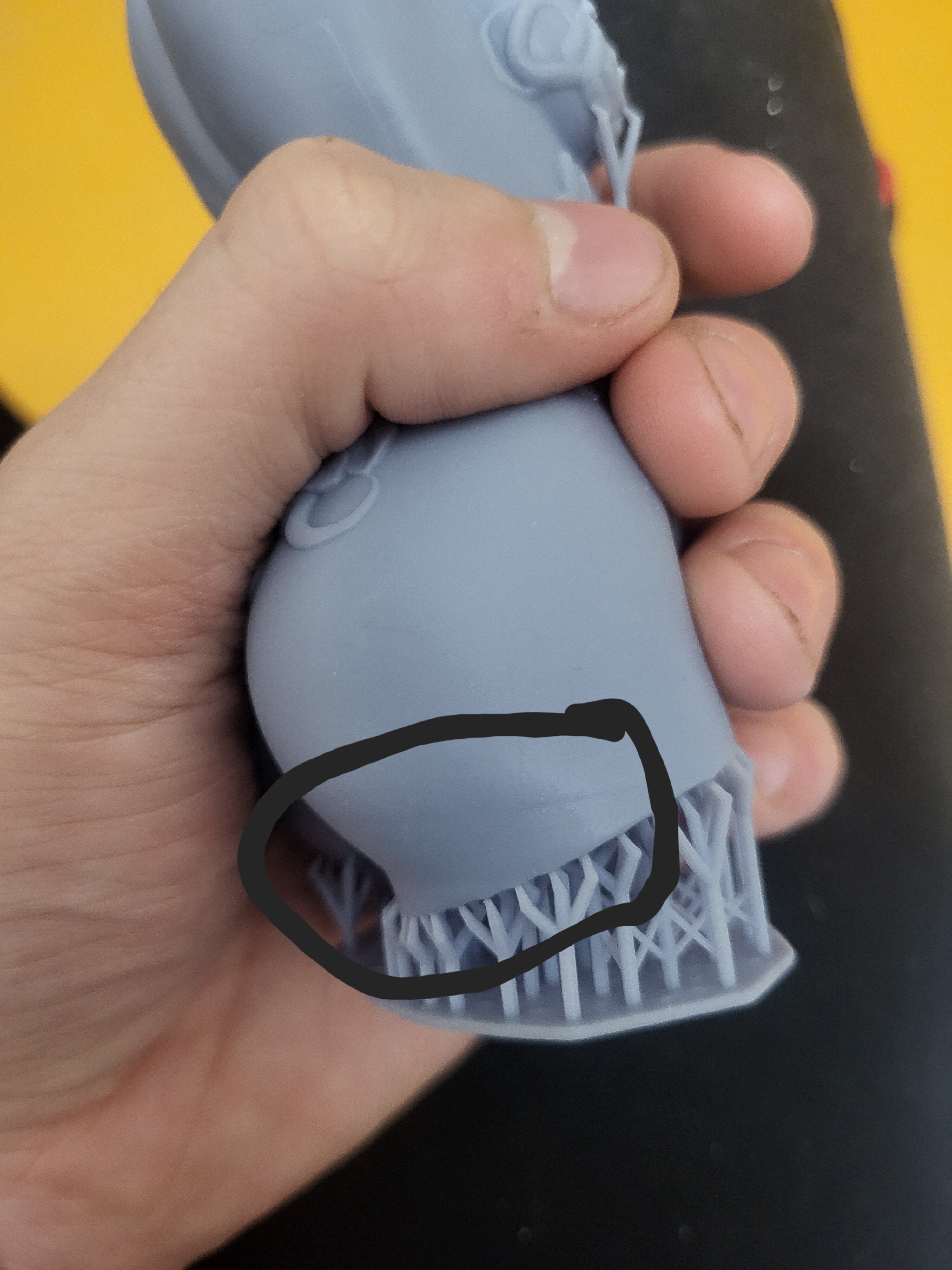

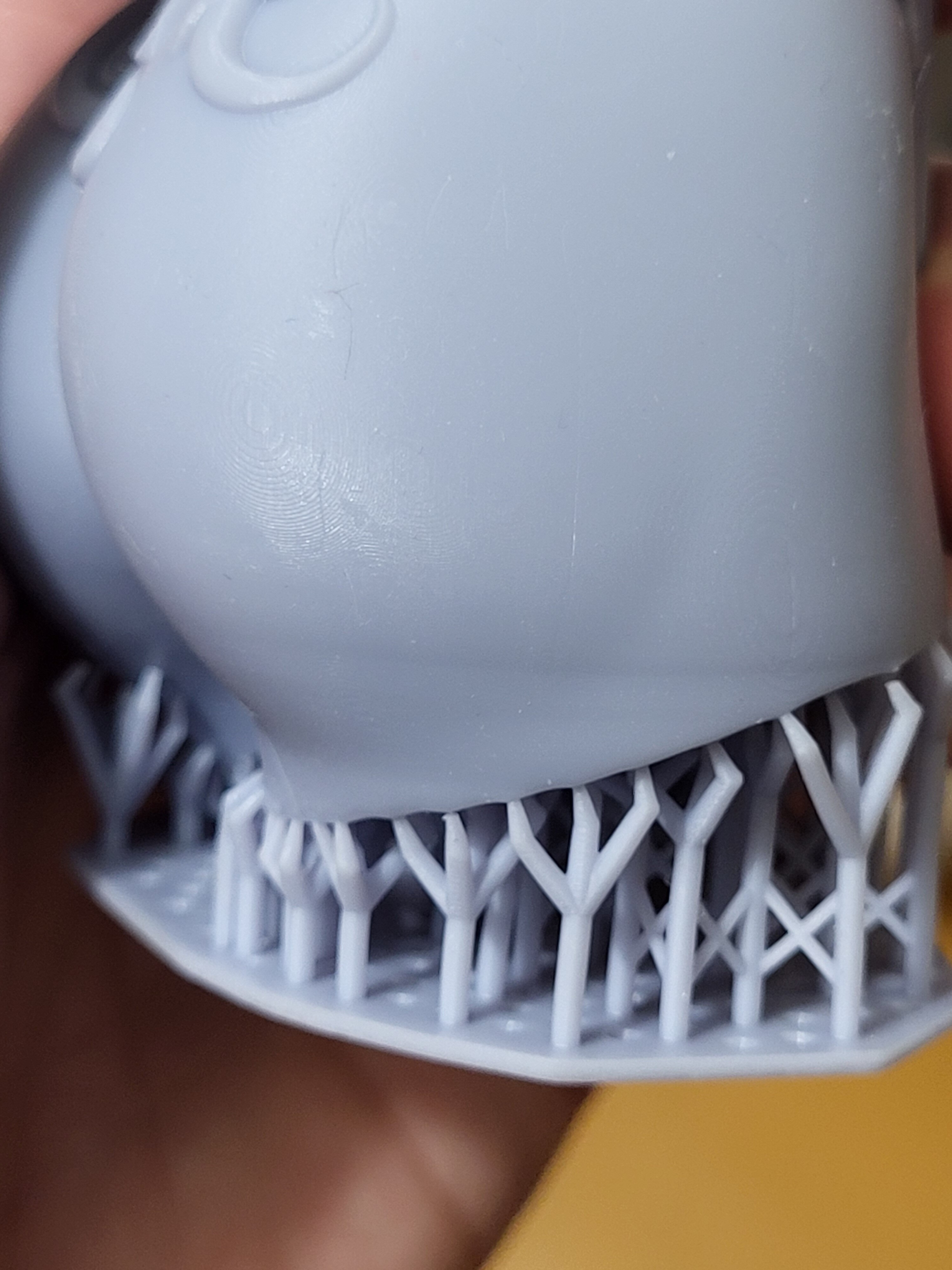

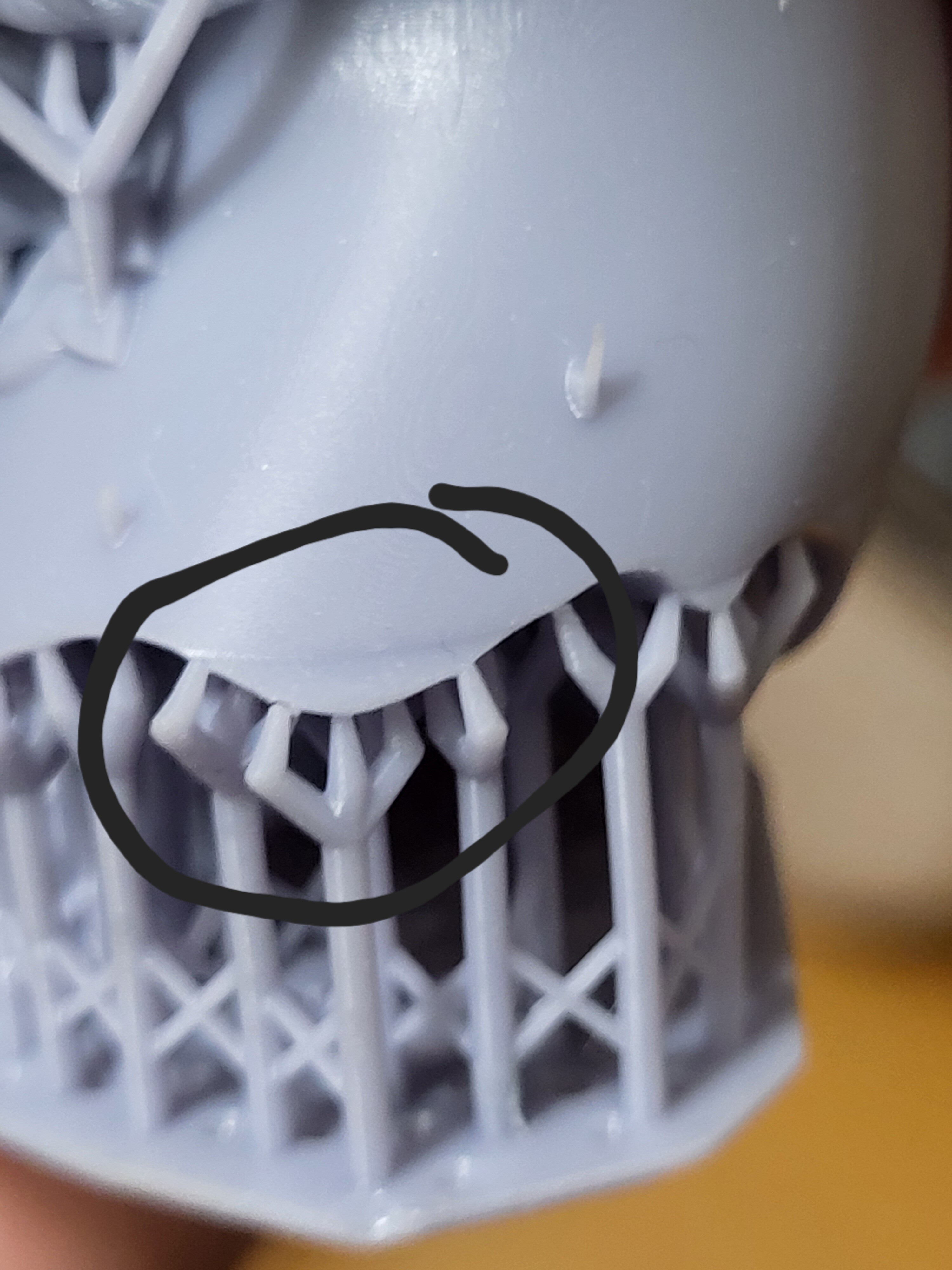

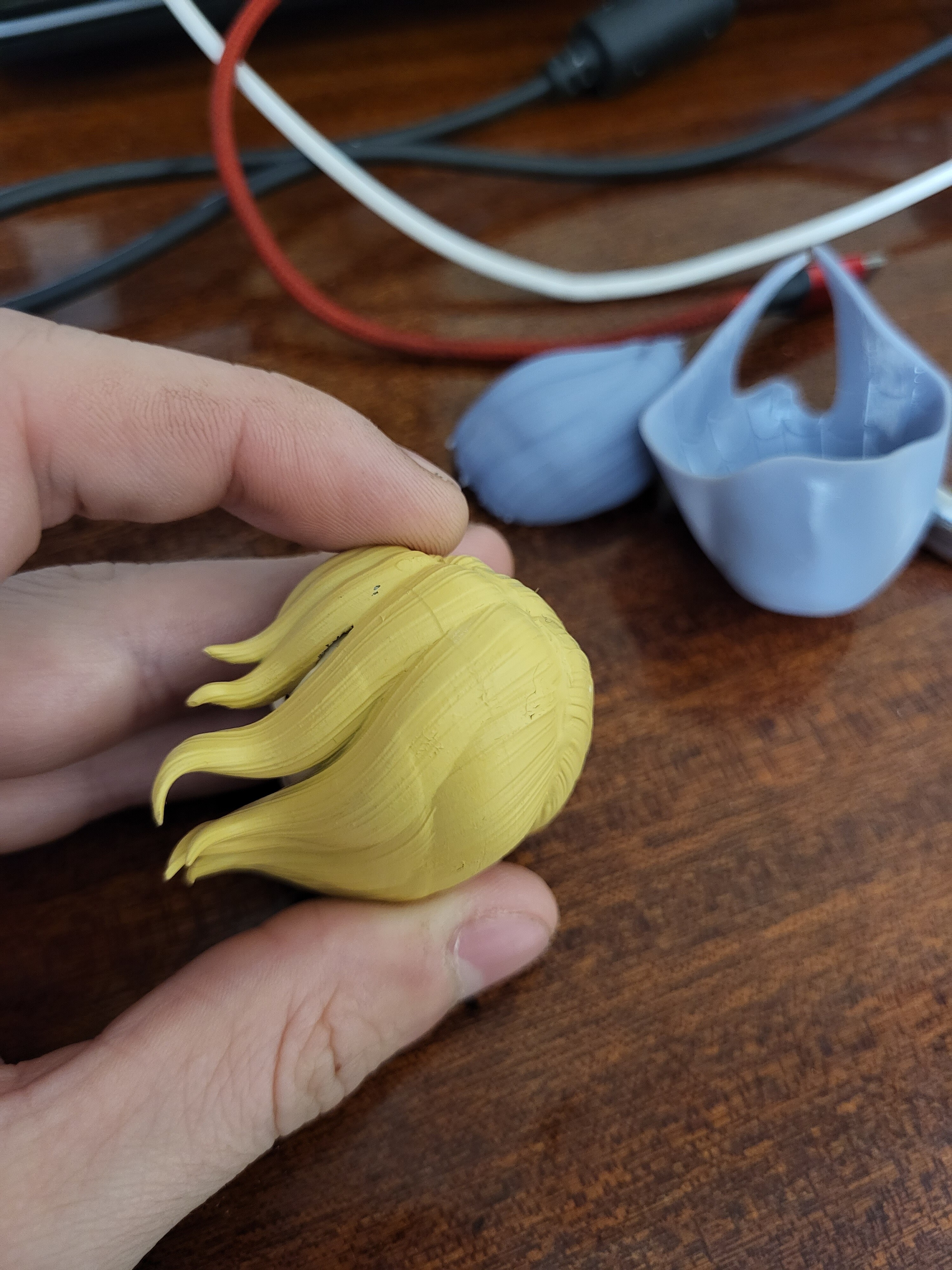

Всем привет!
Нигде не могу найти информацию.

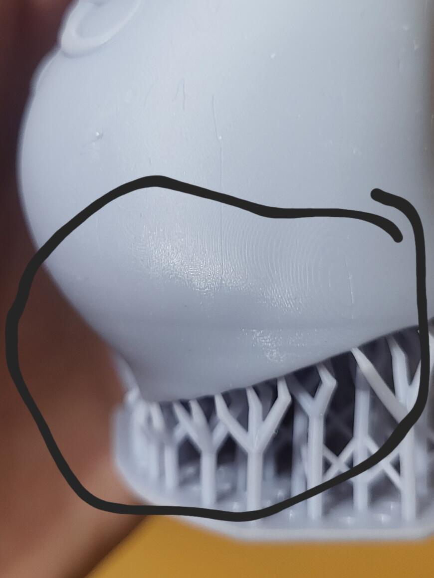

Месяца 3 назад приобрел первый фотополимерный принтер. Первое время проблем не было, печатал на высшем уровне, но сейчас стал замечать некие полосы при печати. Похоже на некий сдвиг слоев или усадку, но только на одной высоте от 12 до 17 миллиметров.  Пробовал чистить и смазывать, менял пленку и смолу (печатаю серой от Anycubic). На напечатанной детале не видно, но после покраски вылазят данные косяки.
На вакуум непохоже, на малое количество поддержек тоже. Деталь печатаю полой, с толщиной стенки 3-4 мм, отверстия в зависимости от размера детали, но стараюсь делать минимум 2мм в диаметре, если площадь позволяет, то 4 и 5. Так же печатал заполненые, проблемма осталась. Такое ощущение, что чтото со смолой, толи она нагревается до нужной температуры, толи она качественно перемешивается, но на одной и тойже высоте...
Вылетевших диодов тоже не видно. На гладких деталях зашкуриваю, а вот на модели волос зашкурить не получается. Время засветки 3,2 секунды, скорости все стандартные. Слайсер стандартный, который шел на флешке. Флешку менял.
Что может быть? Заранее всем спасибо!
