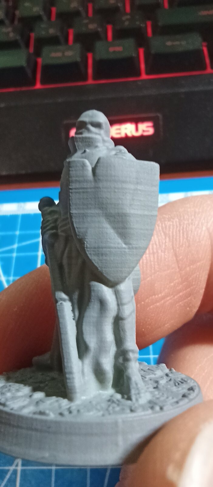

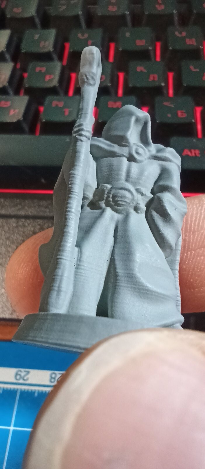

Всем добрый день! Принтер Wanhao D12/230. После установки директ-экструдера стали проявляться полосы на моделях при печати 0,25 соплом (см. фото).

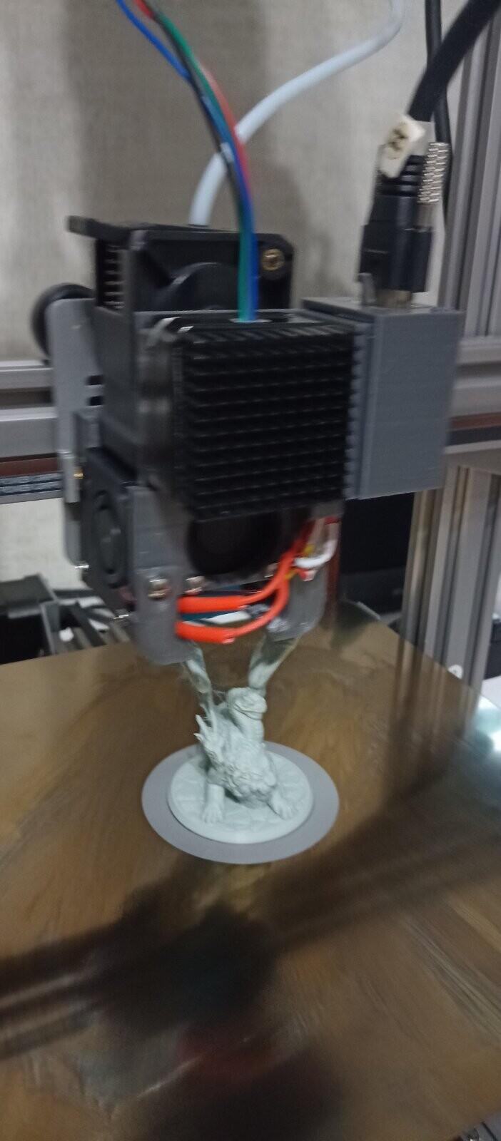

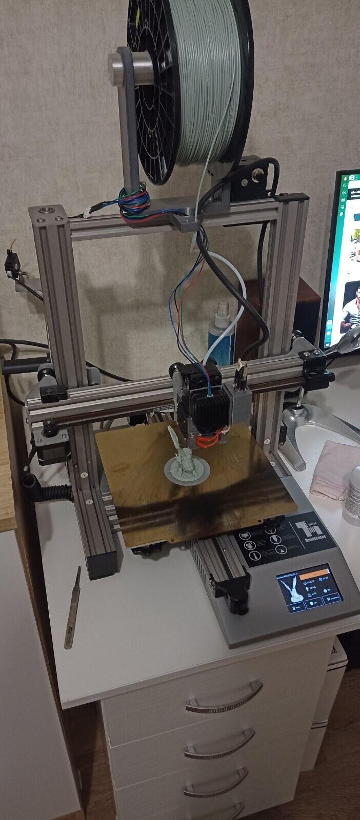

Пробил по тудею, у всех людей со схожей проблемой обычно были проблемы с заедающей механикой (так как принтер уже немолодой, три года активной работы, сначала подумал на это). Перебрал все оси, заменил ролики на Х, Y и частично Z, отрегулировал прижим, вычистил ходовой винт и гайку, пересмазал. Разницы никакой, ни улучшения, ни ухудшения. Подскажите, куда дальше смотреть, что отрегулировать/поменять?Экструдер: проприетарный от Wanhao, раньше висел сверху, как боуден, потом перекинул его же в директ.Хот-энд - E3DV6 от треугольников, биметаллический термобарьер, латунное сопло 0,25 мм от них же. Конфигурация экструдера на третьем фото, общий вид принтера на четвертом.
Интересный факт: таких полос не было до перехода на директ. Может ли перемещение его на печатающую голову дать такой дефект и при каких условиях?Интересный факт №2: при печати технички (деталей с простой геометрией) такого эффекта нет, либо он слишком слабозаметен. Все проблемы с художкой.
