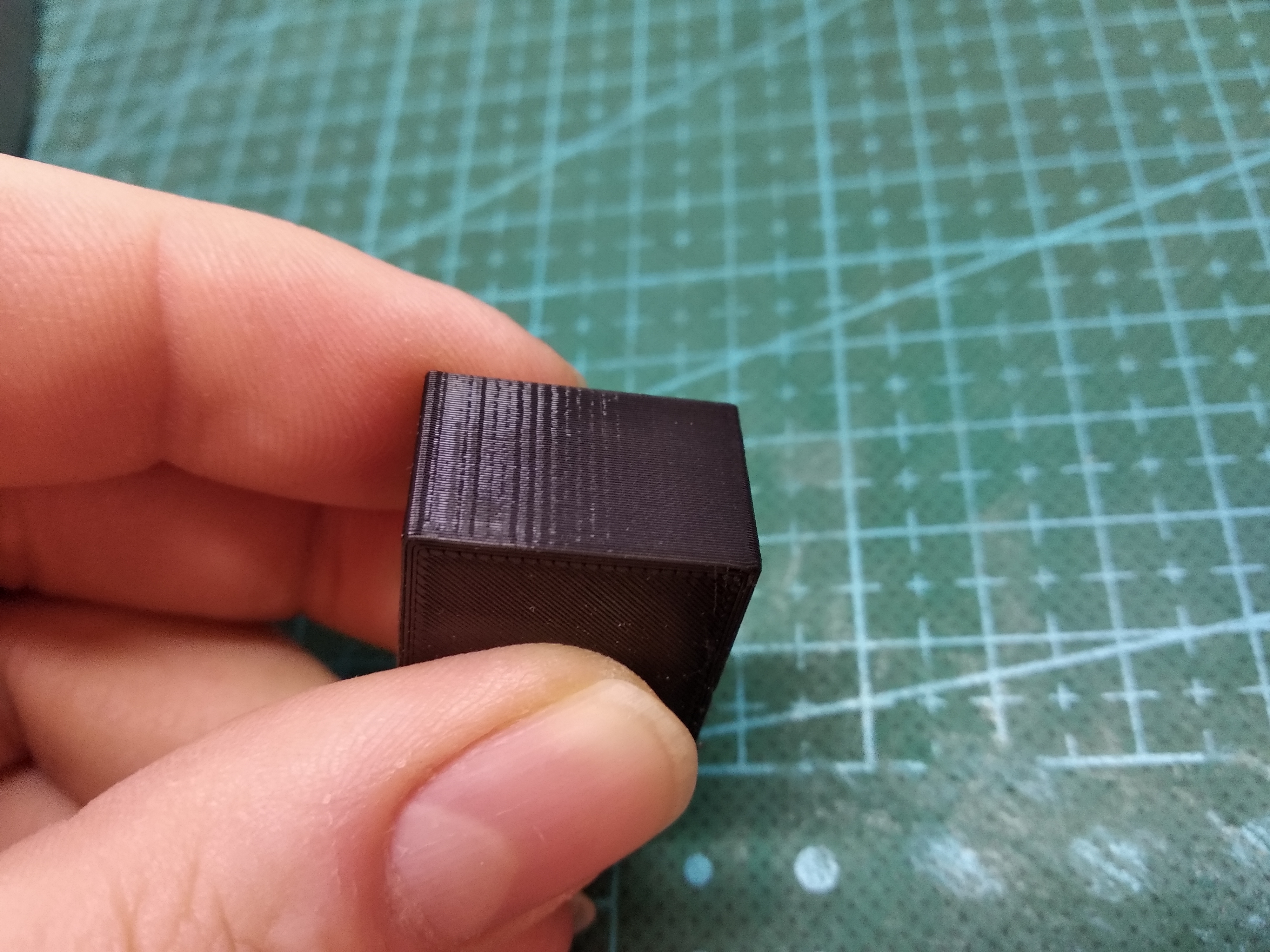

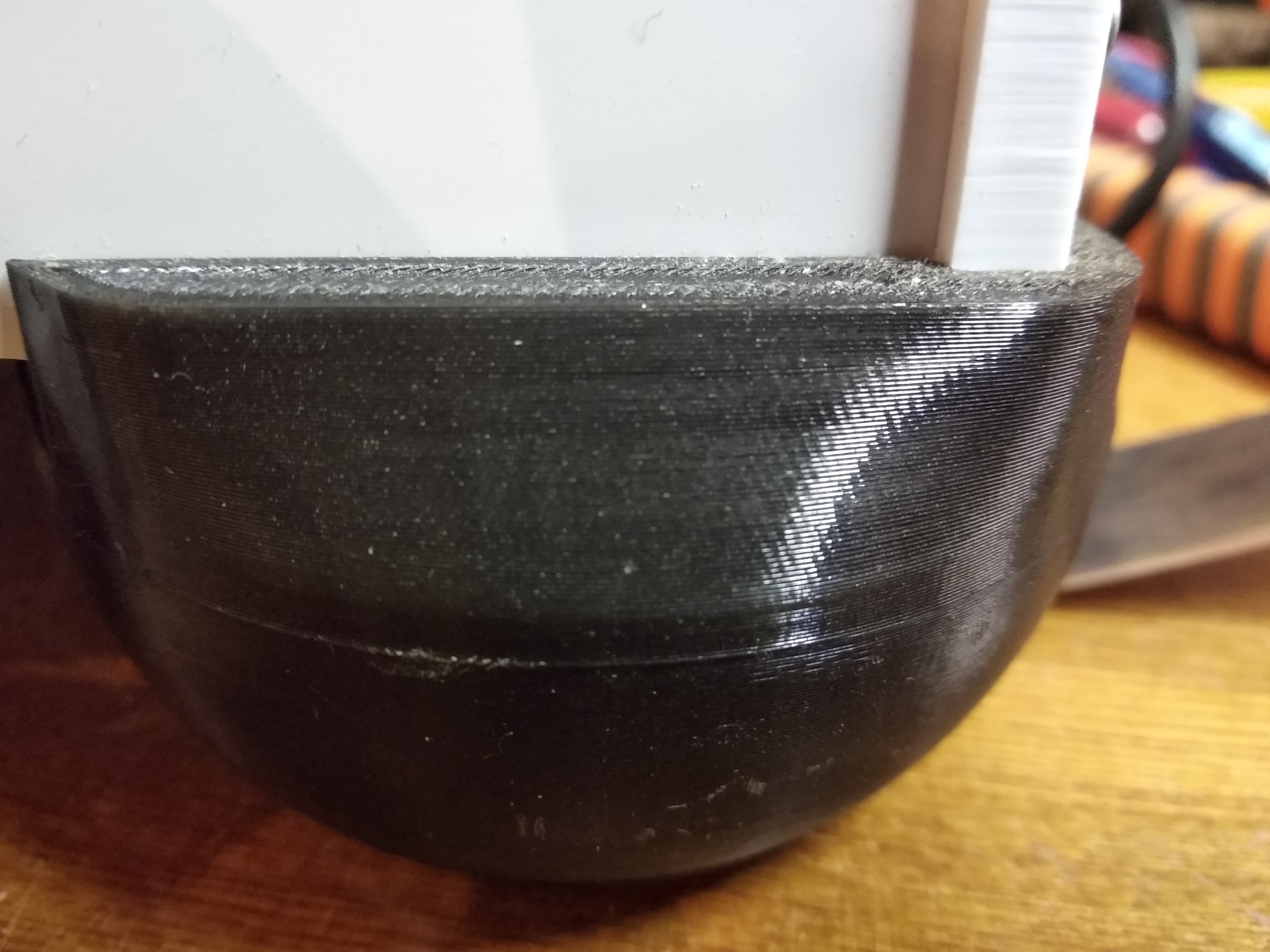

В очередной раз пишу об этой проблему в надежде, что кто-то сможет помочь.
На любой модели имеются вертикальные полосы. Шаг около 0.5мм. Нет зависимости ни от скорости, ни от ускорний, ни от направлений и углов, ни от пластика. Круглая, квадратная, фигурная или любая другая модель имеет эти полосы. Со всех сторон одинаковые. Тактильно они почти не ощутимы и на размеры не влияют. Но их прекрасно видно и они сильно портят вид модели.
Я перепробовал уже, кажется, все. Менял шкивы и подшипники. Менял слайсеры и прошивки. Менял мозги и драйвера. Менял экструдеры. Менял директ на боуден и обратно. Даже корпус поменял с фанерного на композитный. Ничего не помогает.
Рельсы оригинальный хивин, катаются абсолютно плавно и без закусываний.
