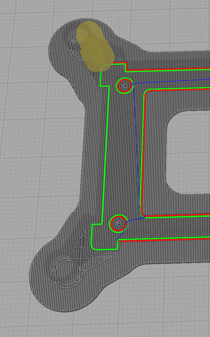

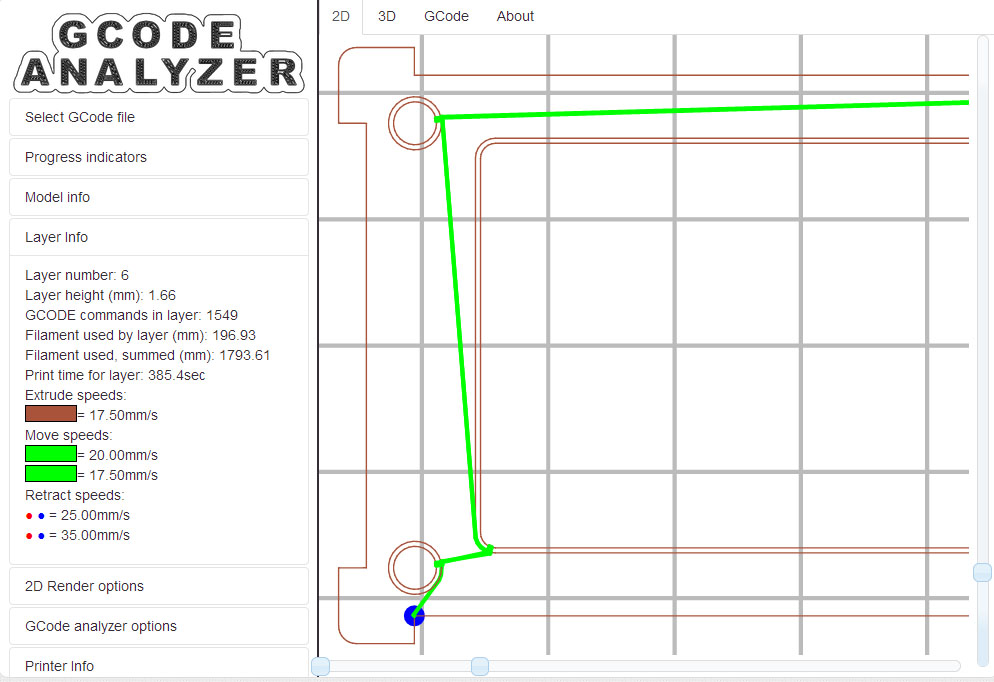

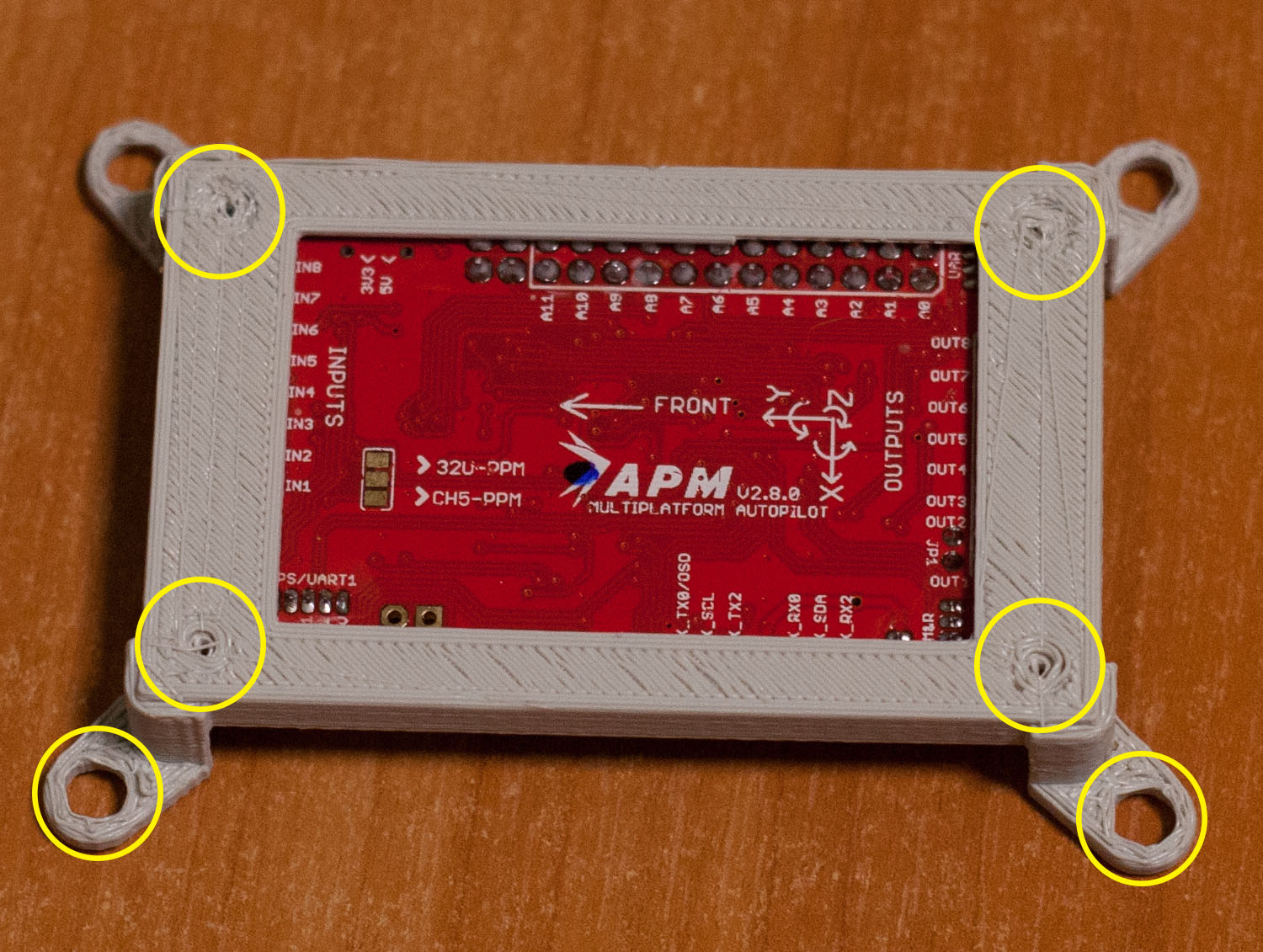

Столкнулся с таким не хорошим качеством отверстий на первых слоях печати (обведены желтыми кружками - деталь перевернута на фотке).С каждым последующим слоем качество печати отверстий улучшается. Подскажите можно ли как то настройками слайсера повлиять на улучшение качество печати отверсий, потому как на первых слоях они получаются не круглыми, а много-граниками? Скорость печати уменьшал - не особо помогло. Сопло 0.4 пластик ABS.
