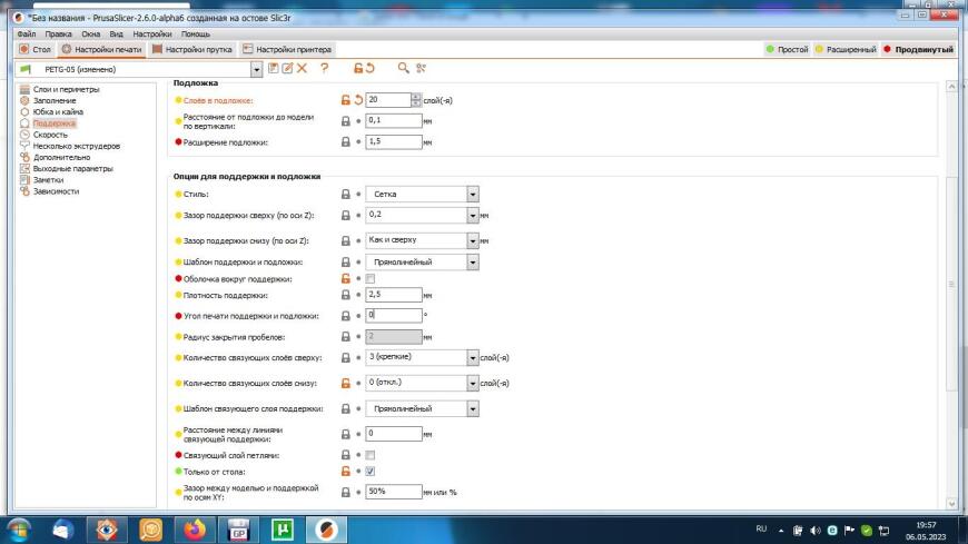

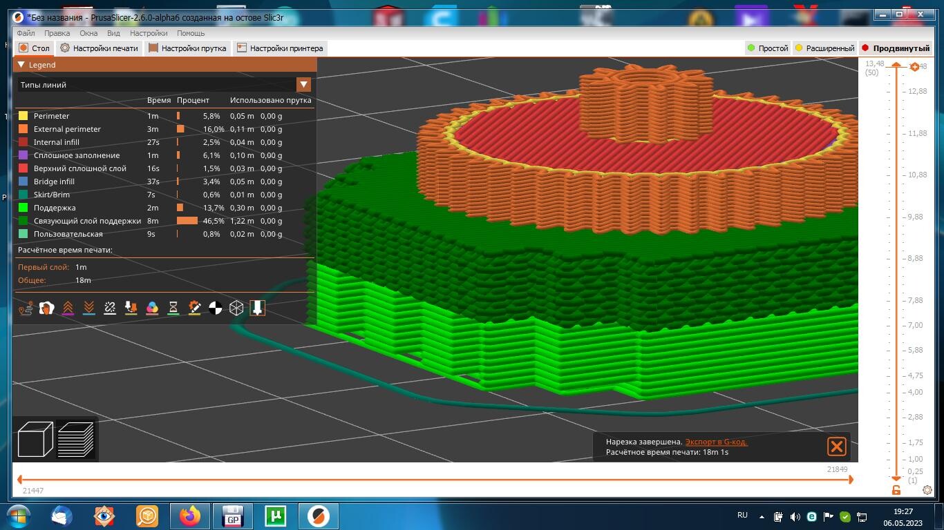

Иногда модель желательно печатать на искусственно созданной рыхлой поддержке. В Куре и Симплифай проблем нет. Модель можно приподнять над столом на любую высоту. А в Прусе, в том числе последней версии, такой возможности нет - модель падает на стол. Если печатать на подложке с большим числом слоев (10-20), то верхняя половина слоев (на примере 10 из 20) печатается как связующие слои независимо от того сколько связующих слоев указано в слайсере. В чем причина? Я что-то не так делаю?
